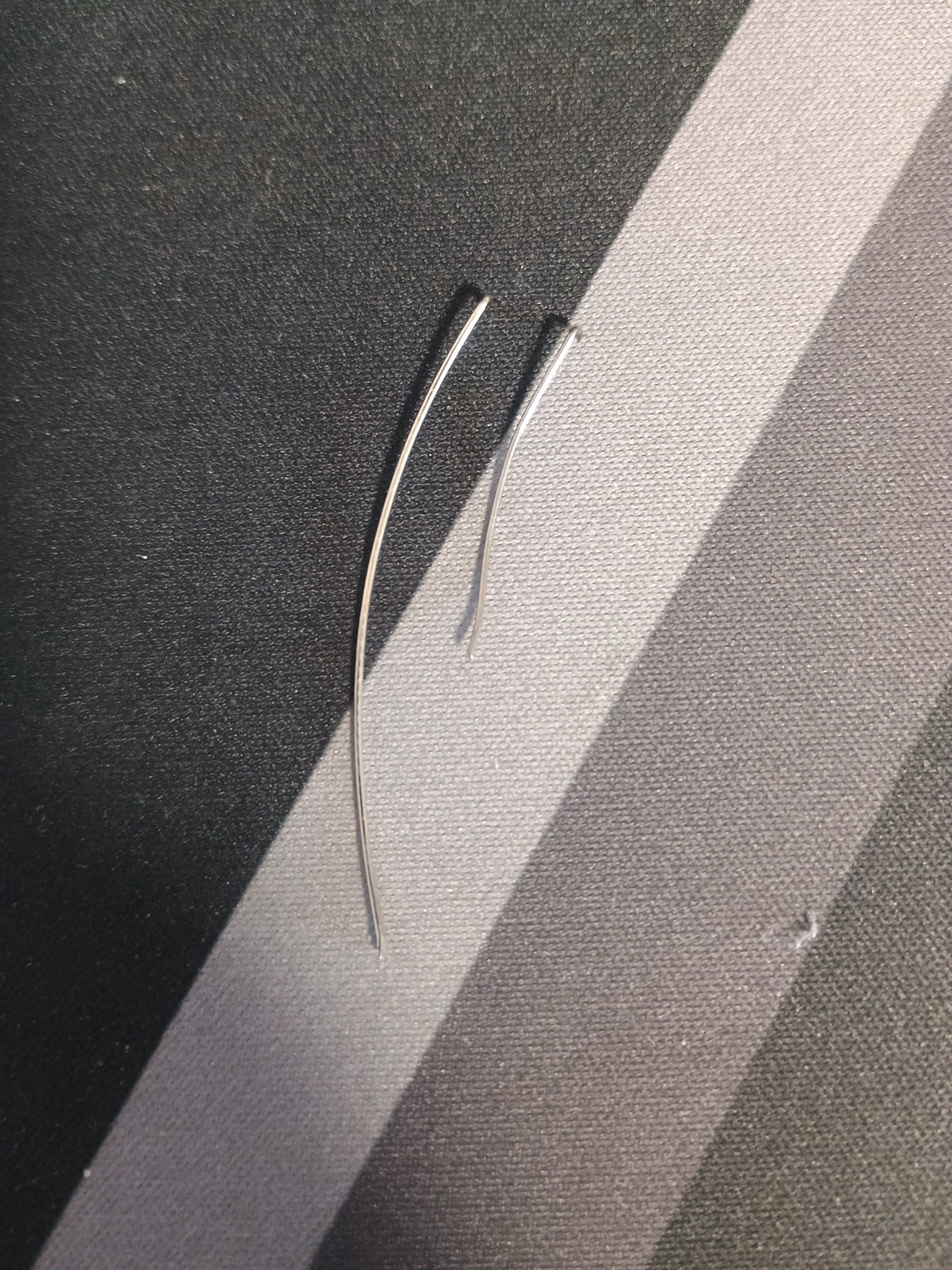

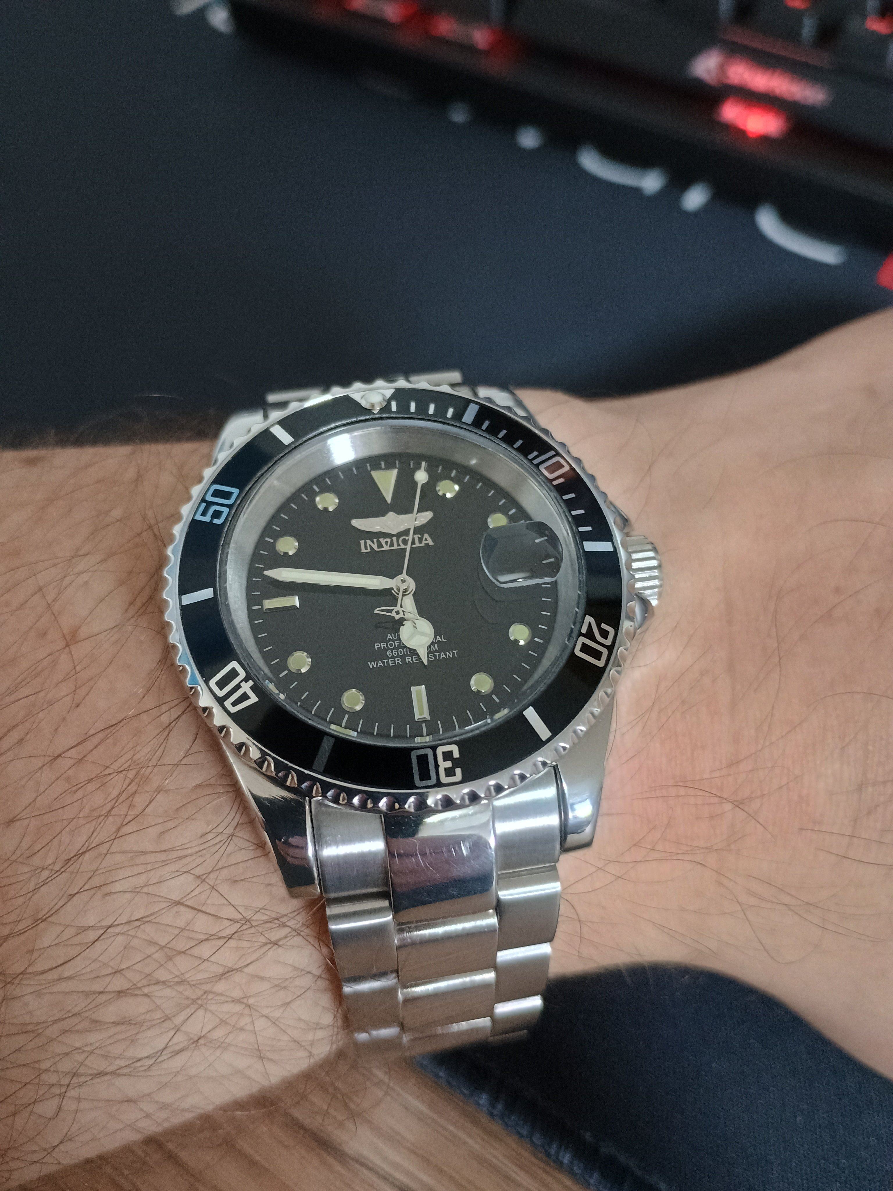

Ich habe der Invicta 9937OB heute erstmal nen neues Lünetteninlay (gigantische 2,70€) verpasst da der "Support" ja das Originale ordentlich zerkratzt hatte und ne neue Klickfeder diesmal in 0.5mm gemacht. Funktioniert jetzt wenigstens erstmal wieder gut.
Bin noch am evaluieren ob ich das ganze nicht dennoch einfach in nen anderes Gehäuse werfe... mal schauen.
Bei meiner ist die Lünette kaum drehbar, wie ist das bei deiner?

Perfekt drehbar, aber war Original auch sehr schwer. Die haben anscheinend keine Ahnung wie man ne Klickfeder macht... Auf dem Bild unten siehst du die "Originale" Klickfeder und meine auf einem Bild - meine ist etwa halb so lang und lässt sich sehr angenehm mit gutem Feedback drehen, auch keinerlei Rückspiel mehr.
Die neue die ich gemacht habe sieht so aus wie die auf dem Bild, nur eben mit 0.5mm V2a Federstahl anstatt auf dem Bild mit 0.4mm Federstahl.

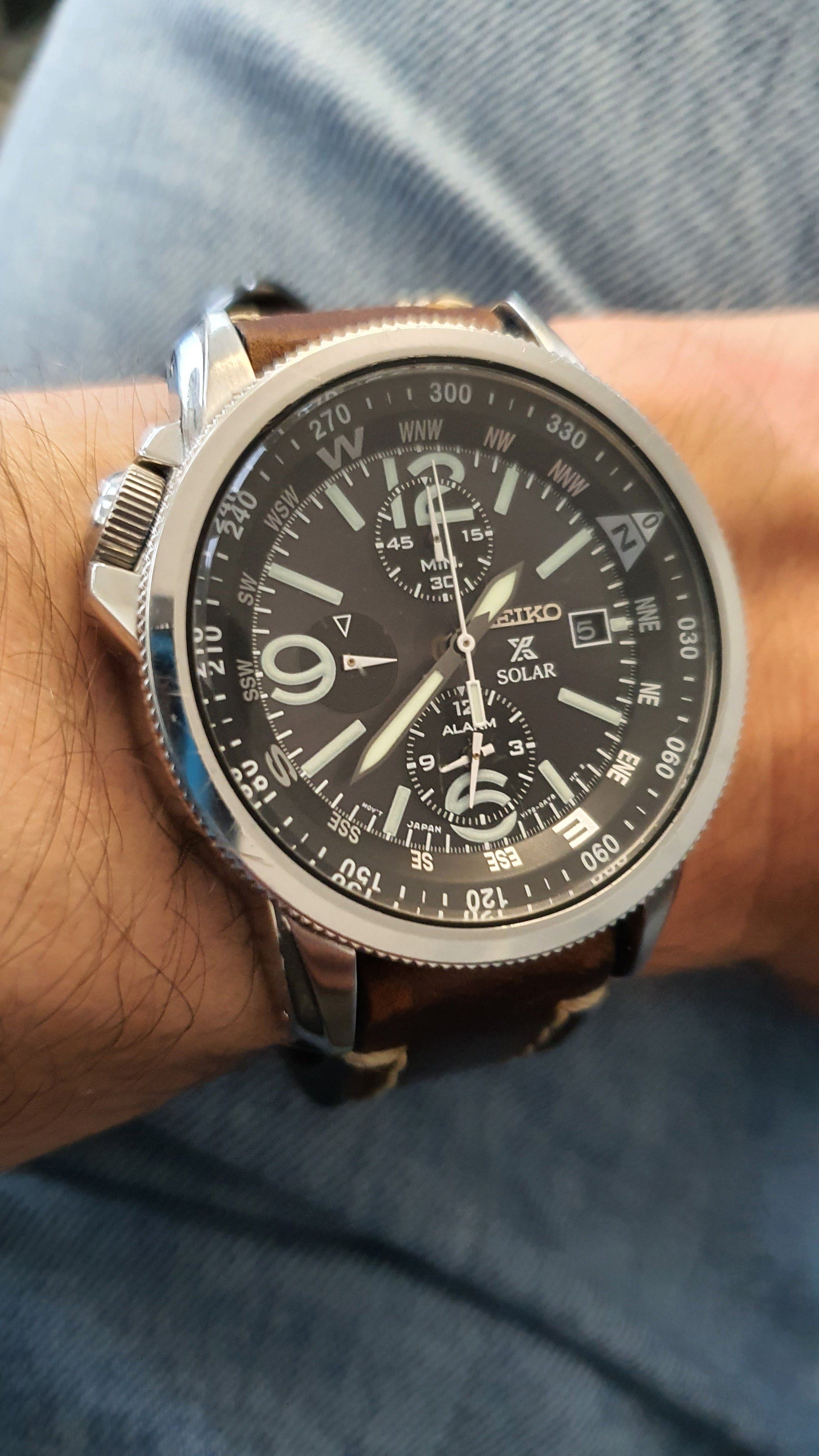

Seiko Solar
Hab ich schon lange und seit meine Smartwatch den Freibadtod gestorben ist, ist die jetzt wieder am Zug. Armband ist von einer Timex, passt aber auch iwie dazu.
Der Kompass Lünettenring ist etwas arg leicht zu drehen, aber iwas ist immer... Dafür hält die Batterie schon ewig 😎
Ist halt ne Solar, da wirst du irgendwann mal die Akkuzelle wechseln lassen müssen - aber das kann bis zu 10 Jahre dauern bis die mal den Löffel abgibt. Die Feder der Lünette kann man straffer machen, dürfte bei nem Uhrmacher nur paar Euro kosten.
Joar, wenn da mal ne Feder war... muss direkt mal schauen wie alt die ist. Habs nur einmal gehabt, das der Akku leer ging, da lag se mal nen halbes Jahr im Schrank, danach immer iwo im Licht... was der besseren Hälfte ja gar nicht gefällt. Aber mei, von nix kommt nix.

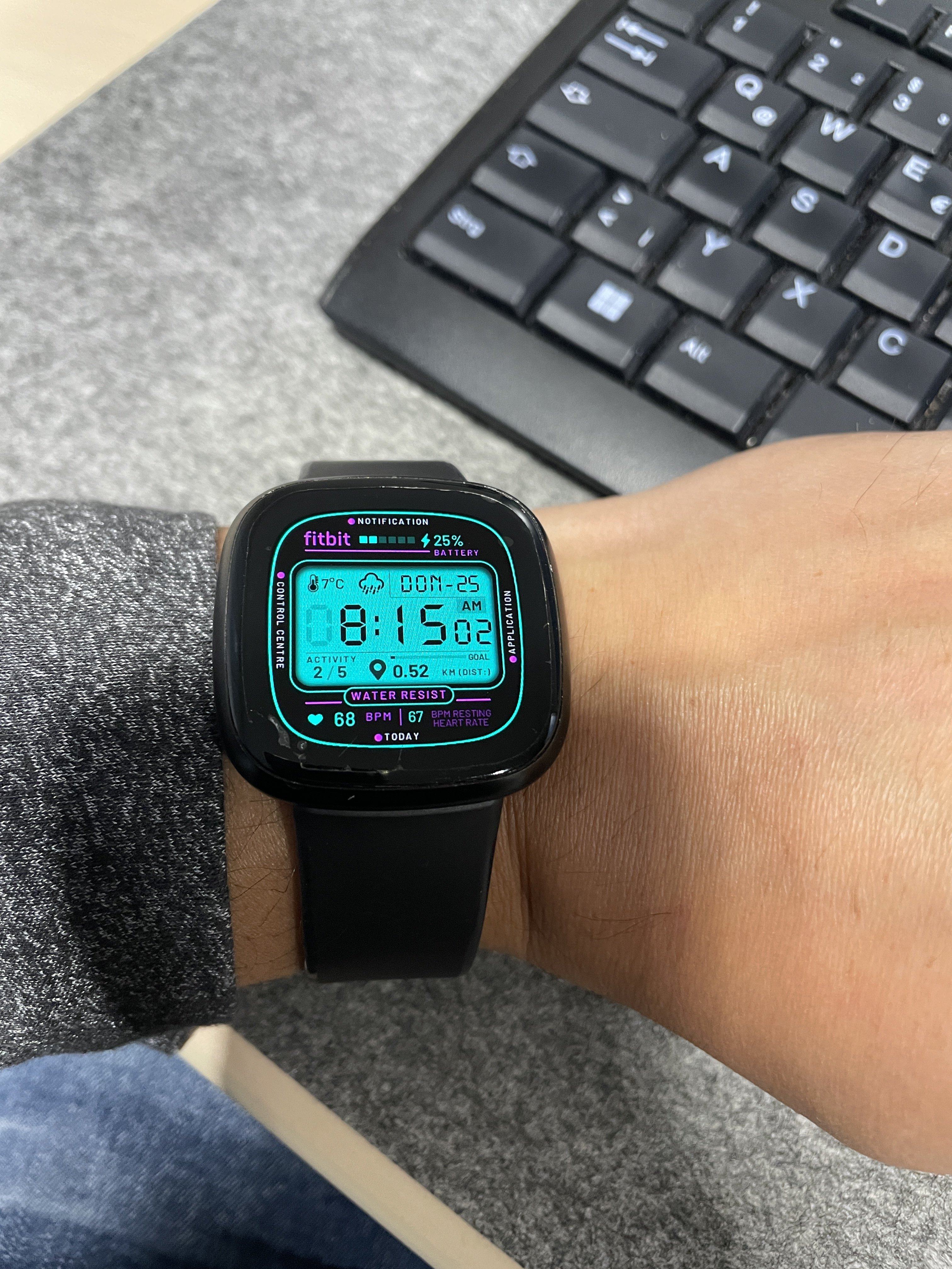

Hier mal meine Alltagsuhr, Fitbit Versa 3, schon seit einigen Jahren. Die nutze ich im Wesentlichen zum Schritte zählen und wissen, ob ich bei ner Nachricht aufs Handy schauen muss. Manchmal telefoniere ich sogar kurz damit. Das Ziffernblatt ändere ich fast nie, höchstens mal den Farbton. Und die Folie muss ich mal wieder erneuern…

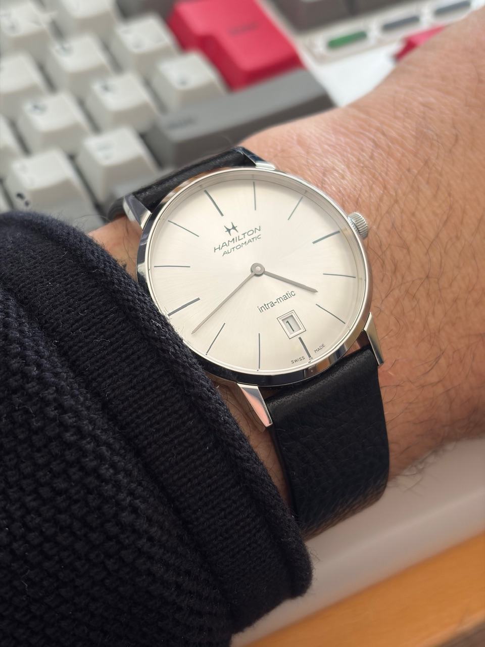

Trage derzeit mit wachsender Begeisterung meine Hamilton Intramatic. Klein, flach, leicht, hübsch und silbern.

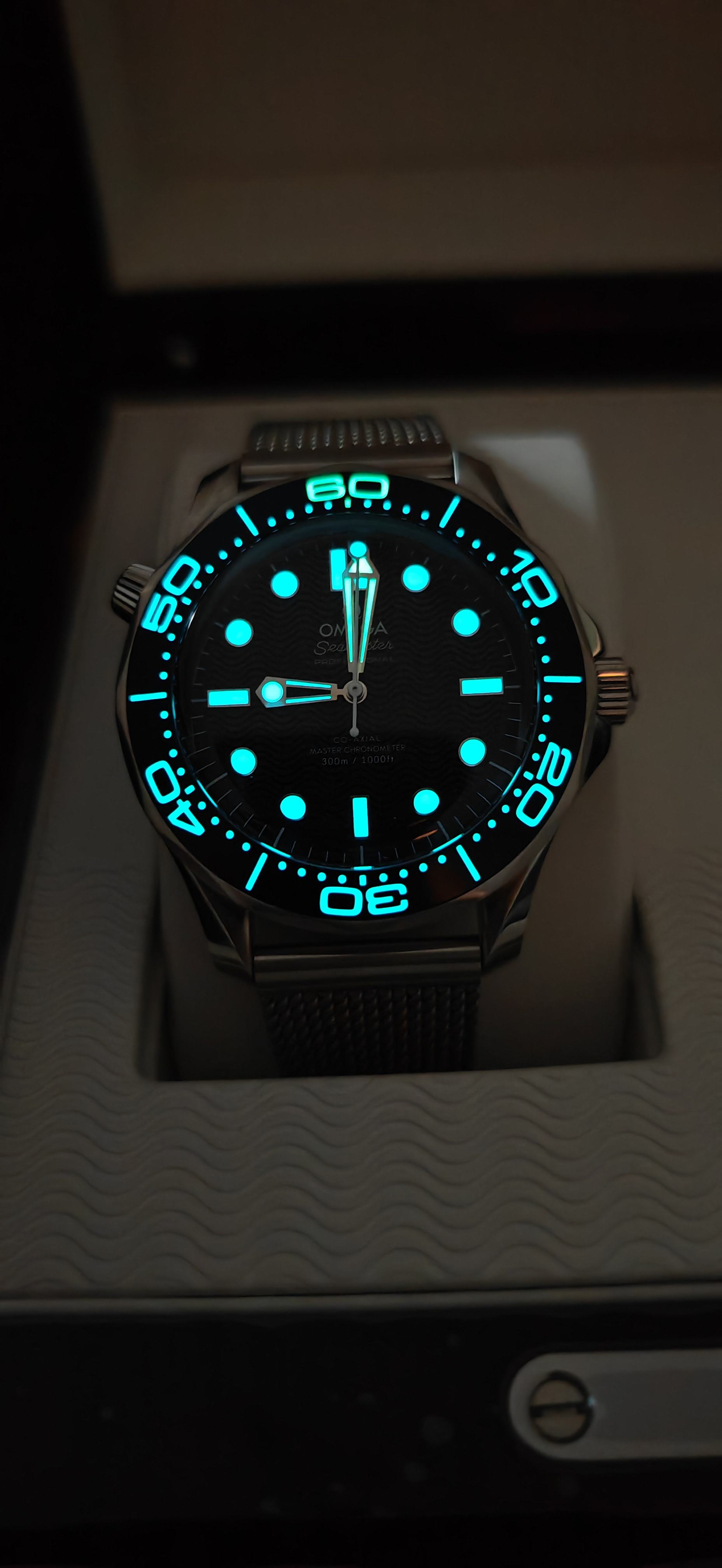

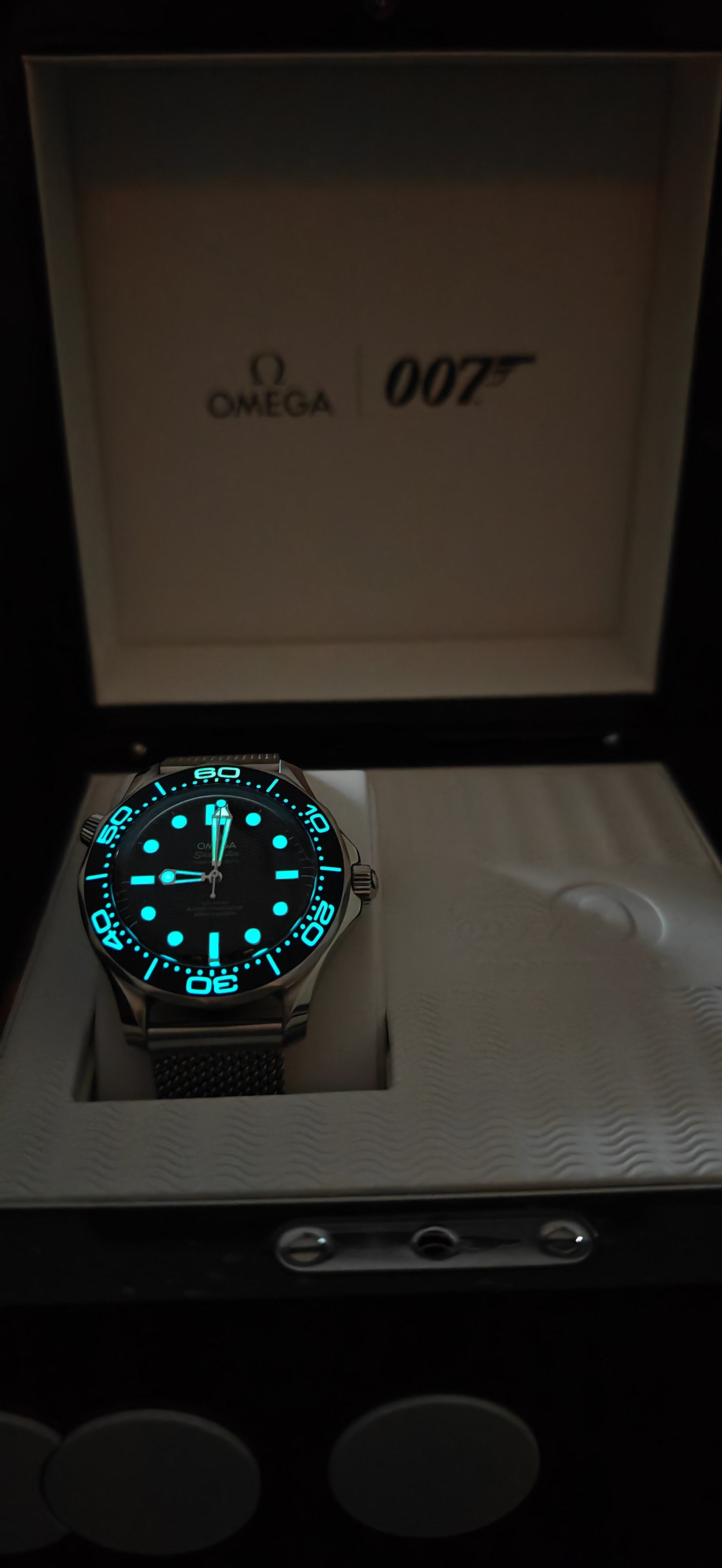

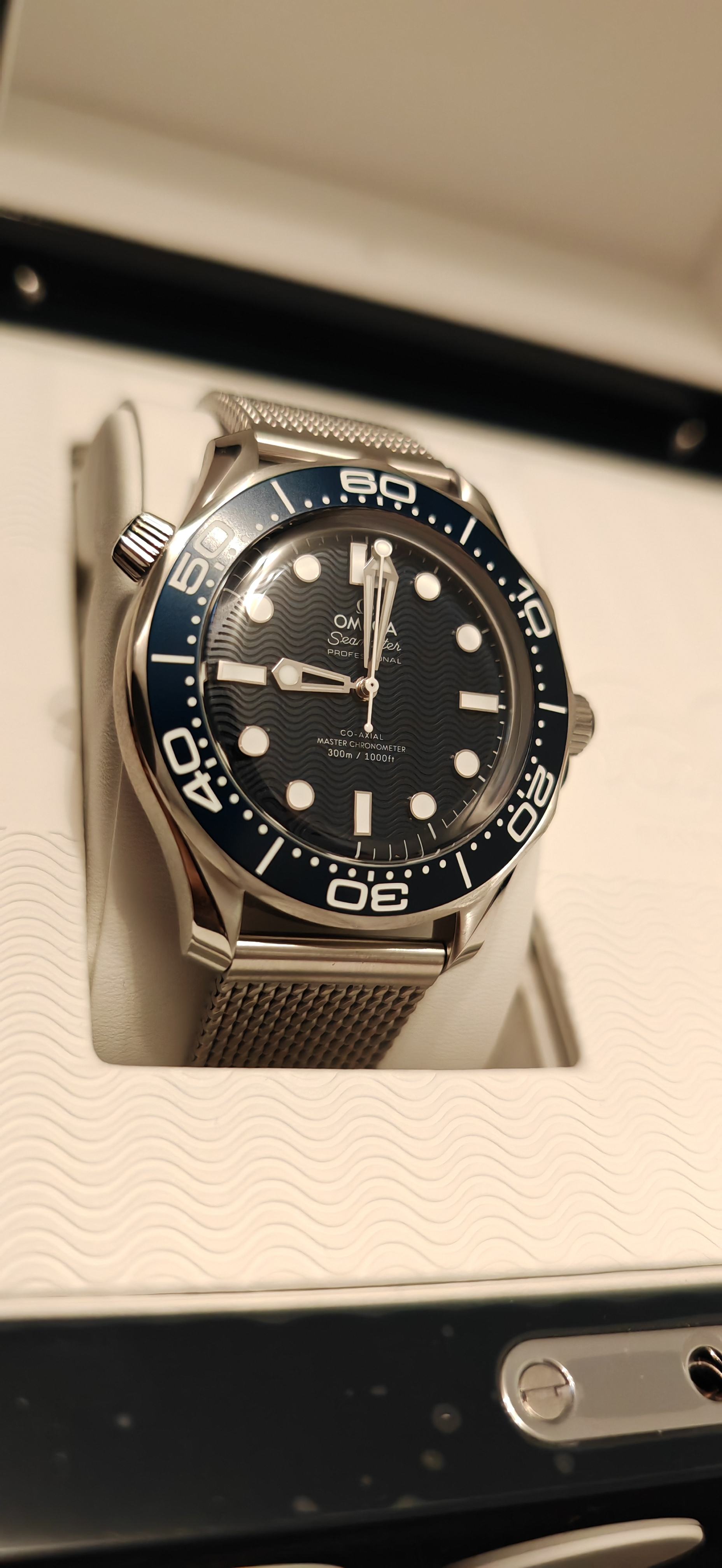

Weiß jemand wie lange es dauert bis die Uhr vollständig "aufgeladen" ist? hab sie jetzt die letzten Tage immer so 3h getragen und über Nacht hat sie fast 10s verloren, was ja eigentlich nicht sein darf bei dem Master Chronometer. Laut Anleitung gibt es ja noch den Manuellen Handaufzug, da sehe ich aber leider nicht ob was passiert. (geht um die obrige Seamaster 300m)
10s über Nacht erscheint mir inakzeptabel. War es nicht so, das 5s/Tag im Rahmen der Zertifizierung sind?
Probier doch mal, die Uhr anders abzulegen, ggf. in Seitenlage. Auch der Untergrund ist spannend - nicht das der mitschwingt oder so.
Falls die Uhr zurückgeht, auf jeden Fall Fotos vom Zustand machen.
Master Chronometer ist 0 bis +5s am Tag. Also dürfte sie nicht nachgehen, höchstens schneller werden. Egal ob flach liegend oder auf der Seite, beides mal ging sie nach. Untergrund schwingt auf jeden Fall nicht mit. ich werde sie morgen mal den ganzen Tag tragen und schauen wie es dann über Nacht aussieht.
@Huddel
Diese Uhren sind normalerweise sehr genau. Deine Gangwerte sind völlig inakzeptabel - die musst Du reklamieren.
Auch ein Lagenfehler von mehreren Sekunden ist nicht OK.
In wie weit die 3h für einen vollständigen Aufzug reichen, kann man nicht pauschalisieren, da es natürlich davon abhängig ist, wie viel Armbewegung in diesen drei Stunden zusammengekommen ist. ;)
Prinzipiell kann der Aufzug zu wenig gewesen sein, so dass die Amplitude "gecrasht" und somit der Nachgang entstanden ist. Einfach mal so 30s lang von Hand aufziehen, nach Atomuhr stellen und dann mal mit dem Blatt nach oben liegend laufen lassen. Mal gucken, was sie dann nach 24h sagt.
