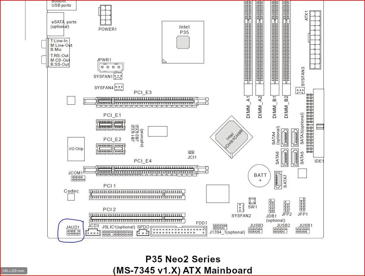

Schau mal ob die Kabel vom Frontpanel am Mainboard angeschlossen sind ( am Frontpanel selber,
ist dies schon der Fall) !
An Deinem MSI Board werden die Kabel des Frontpanels hier angeschlossen ( siehe Anhang, ist blau umrandet ).

JFP1 und JFP2 haben aber nichts mit dem zweiten Problem, dass seine vordereren Ton und Mikrofon- Eingänge nicht funktionieren zutun.
Die müssen am JAUD1 angeschlossen werden.
Danke, Du hast Recht, hab mich vertan ( bezieht sich ja auf´s Audio Panel ;) ) ! Habe es direkt korrigiert !

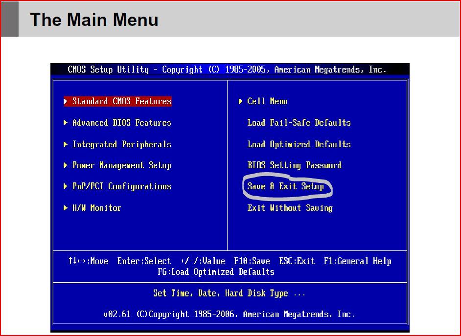

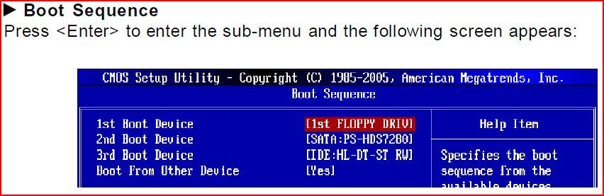

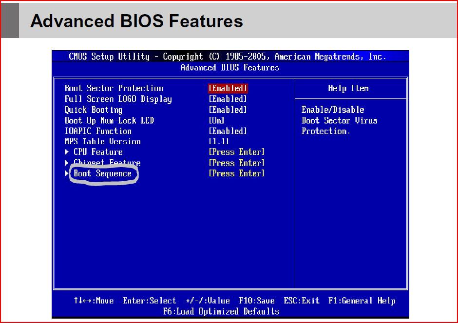

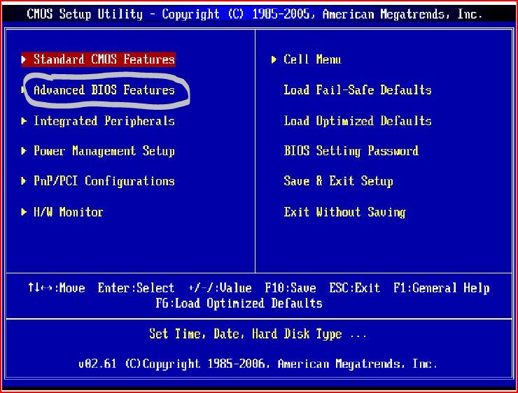

Die Bootreihenfolge im AMI Bios Deines Motherboards änderst Du folgendermaßen:
Während des Bootens hältst Du die Delete = Entf Taste fest um ins Bios zu gelangen. Dort angekommen erscheint folgender Screen (siehe Anhang Bild 1). Wählst dort per Pfeiltasten Deiner Tastatur "Advanced BIOS Features " aus und drückst die Enter Taste. Nun folgt ein weiterer Screen (Bild 2) auf dem am unteren Ende folgender Eintrag steht "Boot Sequence" dort erneut die Enter Taste drücken. Hier kannst Du nun die Bootreihenfolge Deiner Hardware ändern (Bild 3)! Zum Abschluss mußt Du die Änderungen die Du im Bios vorgenommen hast noch unter " Save & Exit " (Bild 4) abspeichern. Danach Bootet er automatisch weiter ins Windows.
Ach ja, zurück auf den Eingangsscreen im Bios kommst Du über die Esc Taste!

OK, danke, hab getestet; Memtest zeigt aber keine Fehler.
Was aber komisch war: Die Bootreihenfolge war schon auf Floppi, Laufwerke und erst als letztes Festplatte.
Habe das nach dem Test mal geändert und bis jetzt ist er noch nicht eingefroren.

Wenn ich den Kopf ruhig und bisl nach rechts geneigt halte läuft alles gut, wenn ich ihne aber bisl anders bewege fällt der Ton direkt aus oder ich höre nur noch was vom rechten Teil des Headsets!
Da würde ich mir mal ein Neues Headset zulegen. (Kabelbruch, Wackelkontakt)
Das komische ist ja, dass bei mir der Fehler bei beiden Headsets (das von mir und das von meinem Bruder) auftritt und gleichzeitig am PC meines Bruders beide Headsets einwandfrei funktionieren.
Dann kann es ja eigentlich nur noch am Frontpanel selber liegen!? :confused:
