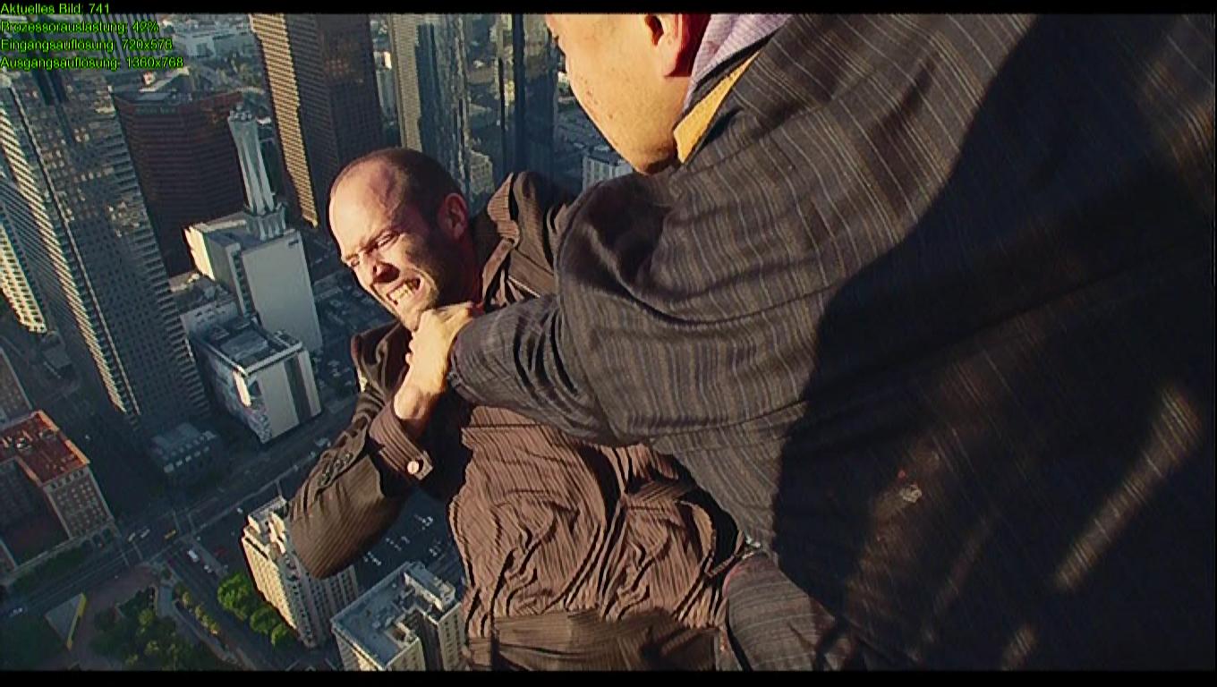

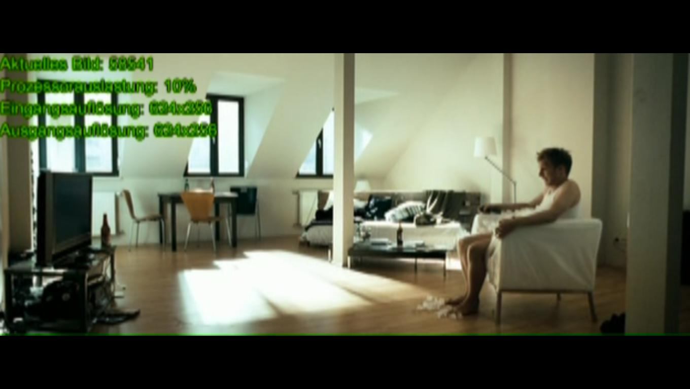

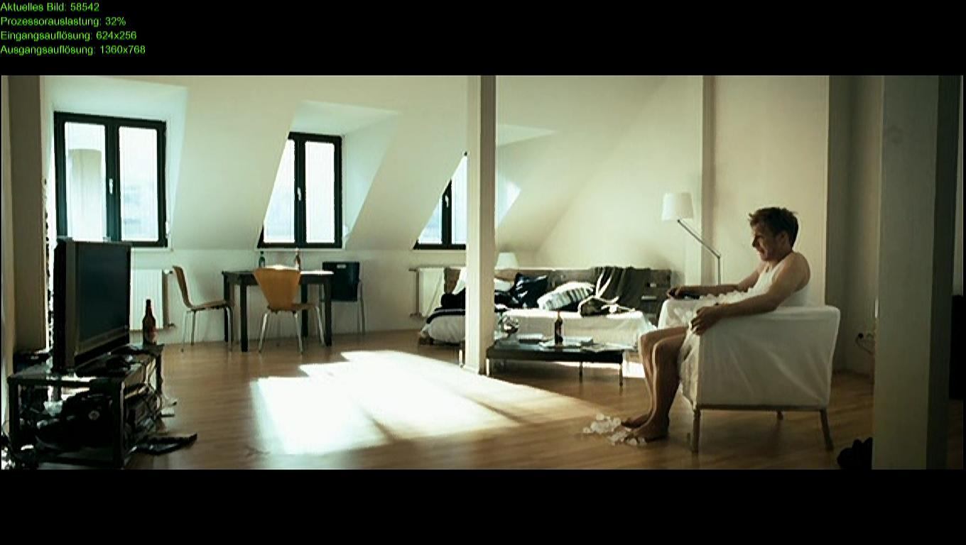

Hier mal zum Vergleich eine Gegenüberstellung was FFDShow alles aus einem Bild herausholen kann!
Glaub die Bilder sprechen für sich...
(Der Ausschnitt aus "Crank" ist von einer HD2DVD, also Bildsource kommt von einer BlueRay in dem Fall)
Man beachte Links oben im Bild die Daten von FFDShow (und dessen Lesbarkeit auch)...
(Sys: Laptop Zepto Znote 6224w, C2D 7300, 2048Ram, 8600M GT 512mb)

ich habs wegen der Bildqualität gepostet das FFDshow halt viel aus einem Bild herausholen kann (wie mein Vorposter schon sagte).
Und da wollt ich mal einen Vergleich einfügen
