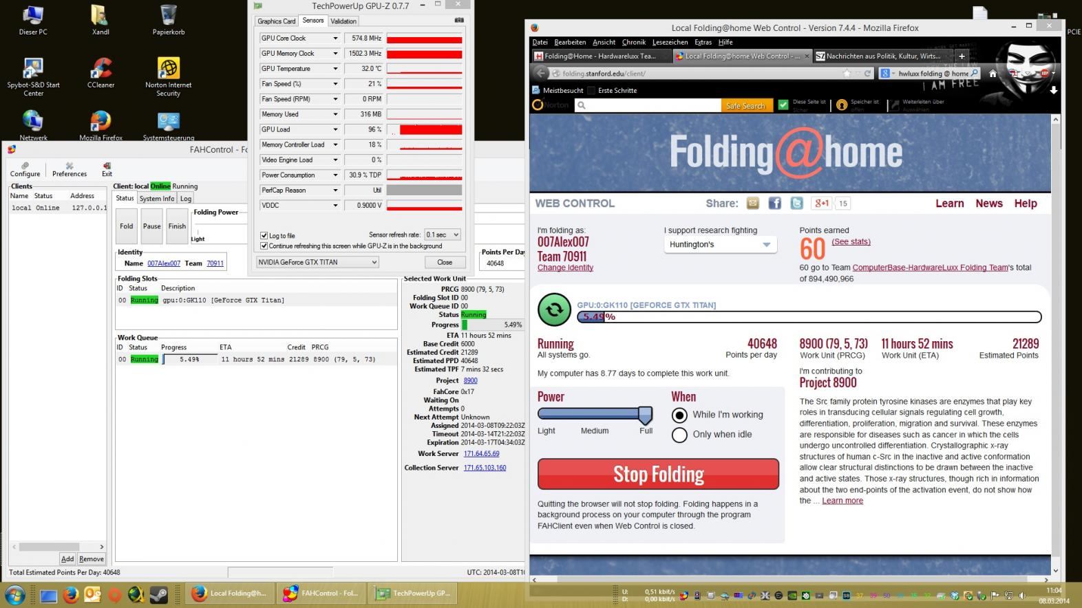

Hi Leute,
wollte nun heute auch mal etwas folden, aber einige Fragen sind noch offen, bzw. hab ich da nicht so den Plan.
Meine HW siehe Sign.
Mal die erste Frage, ist es möglich das CPU und GPU den gleichen Prozess gleichzeitig bearbeiten, oder ist das immer getrennt?
Was sind denn die Optimalsten Einstellungen hab eigentlich alles soweit ab Standard laut Web macht die Titan 40600 Punkte am Tag
Für Anregungen wäre ich dankbar ;)
- - - Updated - - -
Jetzt zeigt er runningAll systems go.
182060 P an?
also gpu und cpu falten immer seperate WUs, bei der gpu geh auf slot options lösche dein gpu slot, dann adde iun wieder aber gib diesmal unten bei slot options name: client-type value: beta ein dann gibts mehr punkte.
von dem client type beta sollte man grundsätzlich abraten. "Advanced" reicht vollkommen und deckt sowohl die 8900er als auch die neuen 9401er WUs ab. Bei Beta können auch gerne mal von vorne herein defekte WUs dabei sein etc. Ansonsten fängst du gerade an mit falten oder? Passkey ordentlich eingetragen und auch sicher abgespeichert + Bonus Punkte gibts erst ab 10 abgegebenen WUs, von daher kann es am Anfang auch lohnen, die cpu mit falten zu lassen um einfach mehr WUs fertig zu bekommen. (ohne Bonus Punkte wirst du net glücklich:d)

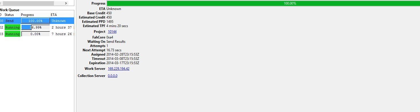

Was soll ich hiermit jetzt anfangen?
Macht er jetzt schon ewig. Es werden wohl tatsächlich ein paar Sachen hochgeladen (nicht im eingestellten 30 Minuten Takt), aber es geht nicht weg.
Was sollte ich tun?
schau mal im log nach, kannst bestenfalls auch den entsprechenden Auszug zum slot hier posten, damit wir dir besser helfen können. So kann ich nur sagen, dass er offensichtlich noch am hochladen der WU ist.

Hier ist das Projekt 10144.
mh jop er hat die nicht gesendet. Frage ist nun wieso:d. entweder es gab Probleme auf deiner Seite. (irgendeine rigorose Firewall oder so) oder der Server war einfach nicht erreichbar. Eigentlich probiert er es dann aber immer wieder in Intervallen. Solche Probleme können auch durch den ISP entstehen, aber meines Wissens nach nur, wenn du keinen "normalen" hast (wie die Telekom oder so). Ich hatte solche Probleme als ich noch im Wohnheim wohnte und über die Hochschule ins Netz gegangen bin. Deren Firewall hatte was dagegen. Notfalls ein neuen Versuch kannst du durch neustarten des Clients erreichen. Wenn du testen willst, ob der entsprechende Annahmeserver seitens Stanfords läuft, einfach die IP Adresse im Browser eingeben (in dem Fall "169.229.194.42"). Da kommt dann entweder "it works" o.ä oder halt nix.
bei der IP kam bei mir nur "It works", er hat es aber trotzdem nicht gesendet. Da ich jetzt sowieso mein Windows neu aufsetzten will und die anderen beiden WUs durch sind, werde ich einfach neu installieren, ohne die Sachen zu speichern.
Dann muss es eben noch einmal berechnet werden, sofern ich es nicht doch schon gesendet habe.
Grüße
Grüße
ansonsten, wenn andere gehen, kannst du auch die WU manuell löschen. (ohne Windows Neuinstallation). Allerdings nur so am Rande, der GPU Work Server (IP 171.64.65.69) soll gerade paar Probleme haben und praktisch alle WUs fehlerhafter Weiße aussortieren.
