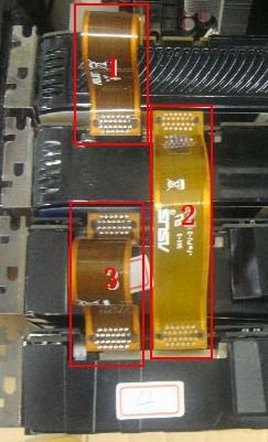

edit. siehe hier http://www.google.de/search?tbm=isch&source=mog&gl=de&sa=N&biw=320&bih=356&q=3 way sli#i=4
das meinte ich damit.
nur das bei mir dann pro Karte einen Slot Platz frei wäre,damit sie besser Luft bekommen
Stimt die Anbindung der SLI brücken wie auf dem Bild zu erkennen ist ?
Da in deinem Google Link kein Bild zusehen ist gehe ich mal davon aus das dieses in etwa so aussah. Deinem Vorhaben sollte also nichts im Wege stehen.

Genau! Das Bild,dass du abgebildet meinte ich.
Nagut,dann können meine Karten. @ 3 Way SLI laufen und noch schön Luft saugen

Ist es auch möglich,dass ich beim 3 Way SLI die Bridge anders anbinden kann?
Sonnst müsste ich mir extra 2 SLI Bridge kaufen
oder geht das nur wie auf den Bildern?
Also,dass ich 3 brauche,weiß ich.
Die frage war wahrscheinlich falsch ausgedrückt..
Kann ich zb. Die erste Karte am ersten linken SLI Slot mit der 3. Karte (Linken slot) einstecken und die 3. Karte rechten SLI Slot An den 2. Rechten SLI Slot der 2. Karten anbinden?
Auf dem Bild ist abgebildet,dass ich die erste Karte und 3. Karte quer überbrücken muss und das will ich umgehen.
