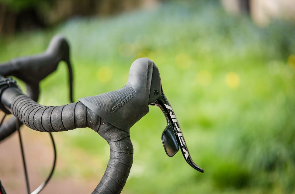

Hi zusammen,
was fahrt ihr für Vorbaulängen?
Möchte mir eine Bullhornlenker montieren und suche noch einen Vorbau 😅

Hab ein (für euch wahrscheinlich eher "billiger Mist") Fahrrad (Singlespeed) und würde da gern die Räder auf Tubeless umbauen (lassen), so wie den Lenker ändern (lassen) - darf ich euch dazu nach Empfehlungen/passenden Teilen fragen oder bin ich hier falsch?

Wie erwähnt würde ich gern auf Tubeless umsteigen. Und beim Lenker hätte ich gern einen in dieser Bauart, wie im Bild zu sehen.
Ich hoffe das sind keine komischen Anliegen? Ich habe Probleme mit der Hand und habe gemerkt, dass mir der Lenker so mehr zusagt, konnte das mal testen.
Dankeschön. Das hilft mir schonmal ungemein. Wenn ich richtig gemessen habe, hast du mit den 25,4mm recht, ja. :)
