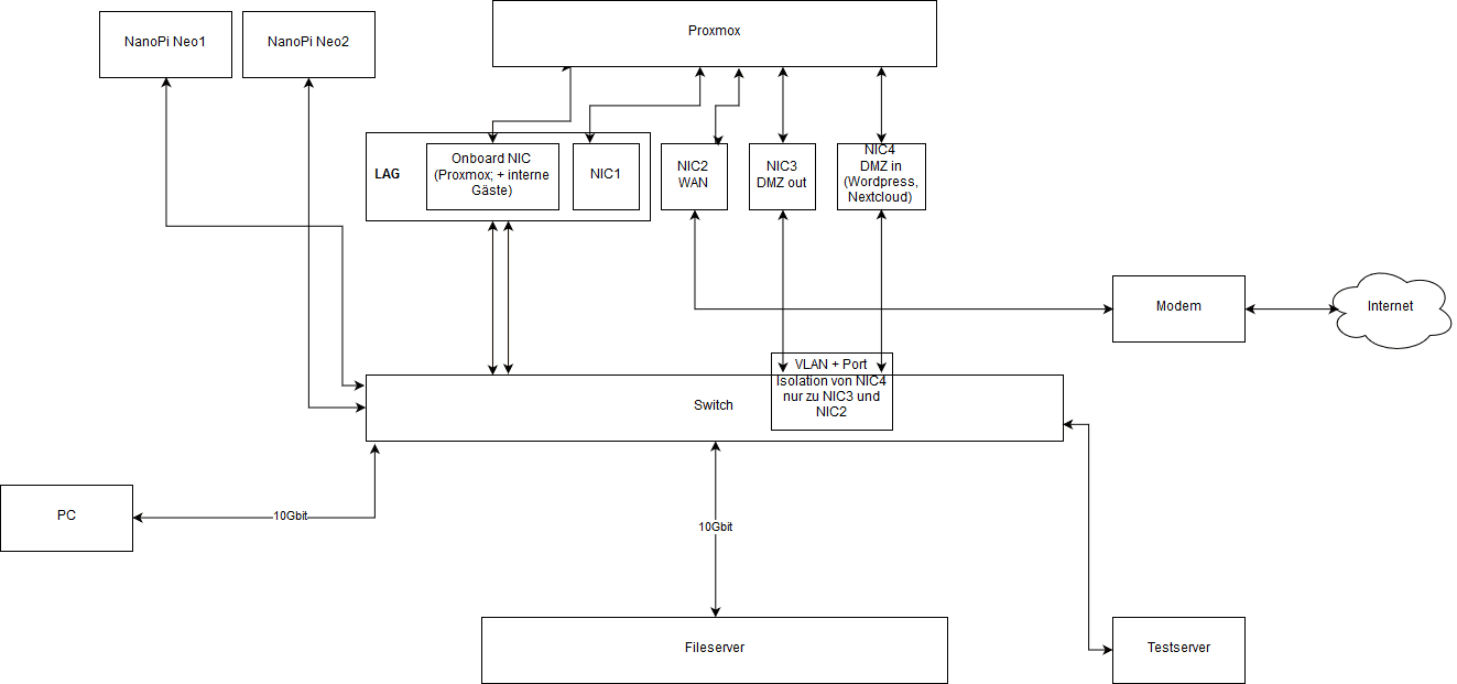

So, ich habe mir das nochmal überlegt, ob ich das nicht doch virtualisiere. Aktuell habe ich nur 3 NICs, würde aber wohl noch ne Dual-NIC verbauen.
Ist der Aufbau so möglich/sinnvoll (WLAN-Router fehlt; soll aber nur noch als WLAN-AP fungieren)?
Und: Wenn ich pfsense einrichte auf die IP meines jetzigen LANs, kann ich dann, wenn ich den DHCP-Server meines Routers deaktiviere, das so weiternutzen, ohne die ganzen IP-Bereiche ändern zu müssen?
Wenn der Server mal abschmieren sollte, könnte ich dann mit einem Client, der eine feste IP hat, den DHCP-Server im Router + umstecken des WAN-Kabels bis zur Reparatur weiter surfen und auf alles zugreifen?
