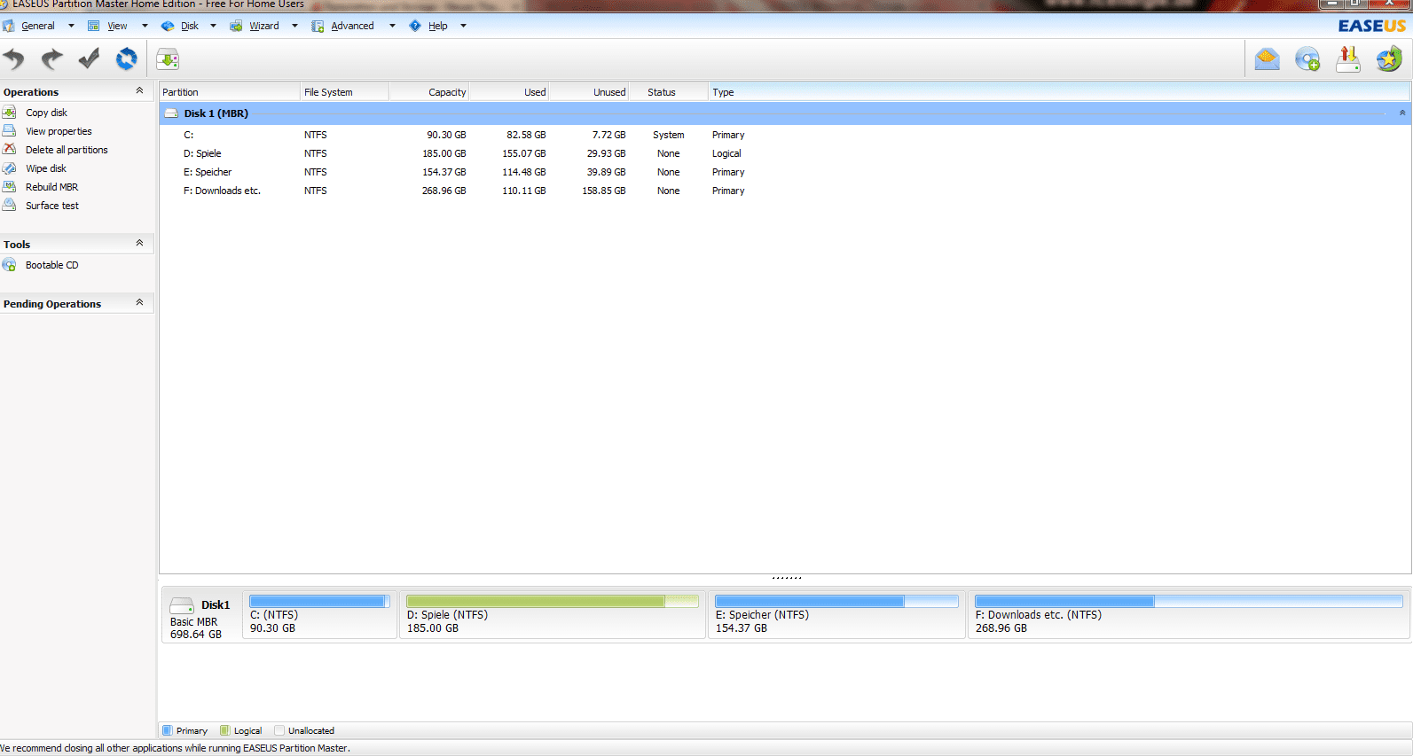

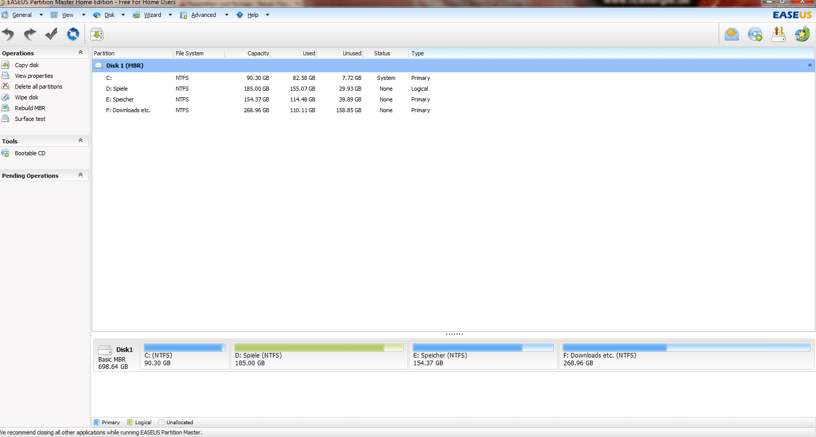

Also hab ich im System nach der Platte geschaut allerdings hab ich nur die SATA Platte gefunden mit 750GB gefunden! Theoretisch muss da doch noch Disk 2 stehen oder nicht?
Kann sein das die Frage dähmlich is aber mir fehlt das know how deswegen die Frage ;)
Danke schonmal im vorraus

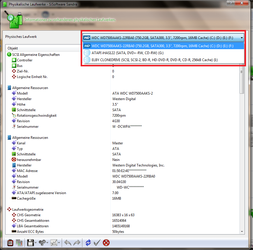

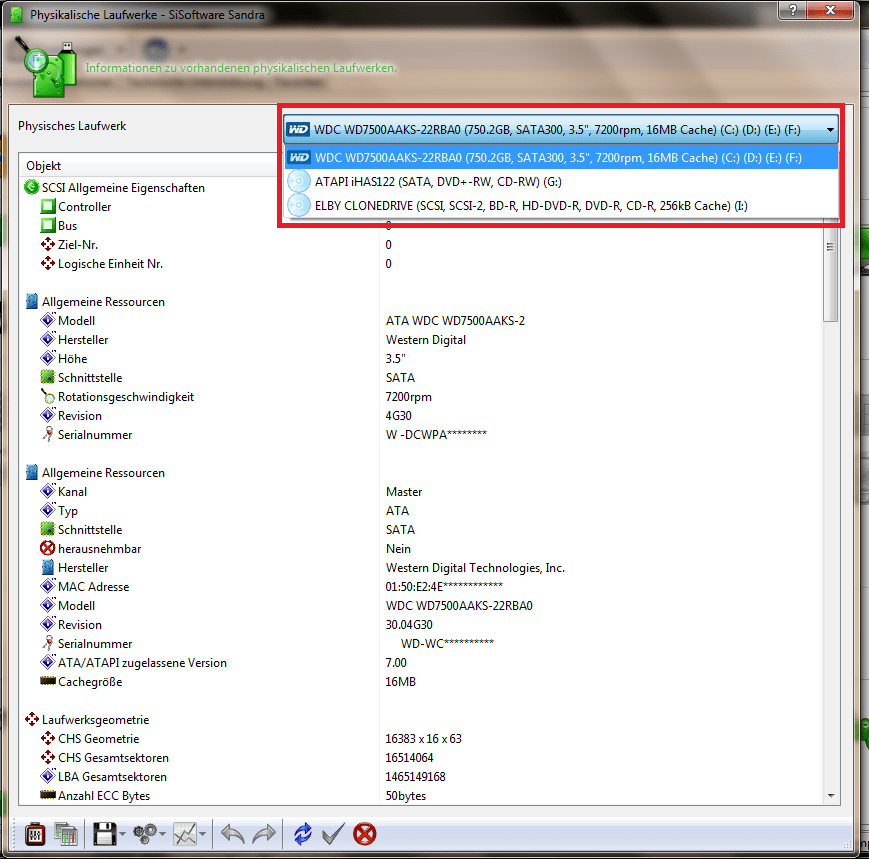

SiSoftware Sandra findet auch nur die Western Digital!! :hmm:
