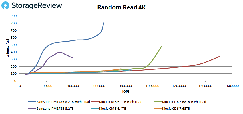

  1. NVME - Samsung versus Kioxia: einfach den Link https://www.storagereview.com/review/samsung-pm1735-ssd-review - Kurzfazit: die Samsung Laufwerke PM17xx sind i.d.R. im gleichen Preissegment wie die Kioxia Pendants (CD6, CM6), aber im Einsatz brechen die Samsung-Laufwerke früh und teilweise heftig ein (gitl für alle Varianten: M.2, PCIe, U2 und E). Da gewinnen die Kioxia Laufwerke immer.
  2. Anforderungen: es wird nicht klar, welche Art Traffic für Dich relevant ist. Daraus folgt erst die Lösung, die das auch belastbar kann. Eckpunkte:

Die PM1733 sind eher schwach für sustained load (Latenz unter Last). Wenn es noch geht, würde ich empfehlen auf die Kioxia CM6 oder CD6 auszuweichen. Deutlich besseres Lastverhalten. Selbst der Nachfolger der 1733, die 1735, säuft noch ab.
https://www.storagereview.com/review/kioxia-cm6-pcie-4-0-ssd-review
Zum Nachfolger, der PM9A3 kann ich nicht viel sagen, da wir die noch nicht getestet haben. Nur auch da gehe ich von einem ähnlichen Lastverhalten aus - die Technologie hat sich eben nicht drastisch geändert.

Ich bin gespannt, was bei Euch rauskommt. Nur sorry, wenn es noch einmal kommt: die Samsung 1733 machen wenig Spass, vor allem wenn es unter Volllast Aussetzer gibt, weil die Latenz gegen unendlich geht - dann ist der SDS auch mal im deadlock. Passiert mit eraraid und auch mit mdadm (bei mdadm seltener, weil mdadm nicht so schnell ist :d ).
