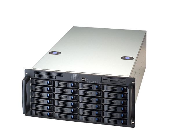

Alter, Du hast nen Ei am wandern ... ;)
Aber auch Dir kann geholfen werden.
http://www.chenbro.com/corporatesite/products_01features.php?serno=43
Da haste Platz.
Hier noch mal nen Bild.
attachment.php

Hääh ?
Was meinst Du jetzt ? Das das Gehäuse für QUAD boards ausgelegt ist heisst nict, das du da ein Quad reinbauen musst.
Busines ist das, klar. Erwartest Du ernsthaft ein Consumer Case mit platz für 20+Platten zu finden bei dem Du die notwendig Stromversorgung und Kühlung mal eben so und auch noch Kostengünstig realisieren kanst, finden wirst ?
Nimm halt nen iServer Case, das 910 ist recht gross.
Aber hast Du mal ernsthaft über die Kosten deines Projektes nachgedacht ?
Ich glaube nicht.
Das Board und die CPU ist das billigste von allem.
Selbst das Chenbro welches ich dir genannt habe wäre kein Kostenkiller bei deinem Projekt.

Mal eine Liste wie sowas aussehen könnte, ohne konkrete Modellbezeichnungen:
- Chenbro Gehäuse (wie oben schon verlinkt gibts in verschiedenen Grössen)
- Tyan/etc. Board mit PCI-X Steckplätzen + Onboard GraKa, aber nur ein kleines mit nur 1 CPU Sockel, ein Consumer Board mit nur PCI/PCIe Steckplätzen könnte knapp werden da die Controller mindestens PCIe x4 brauchen und davon sind oft nicht genug auf dem Board
- CPU/RAM Standard - kleiner Athlon 64 wenns Stromsparend sein soll (und nicht gebraucht P3 oder sowas) - für die Mobilvarianten gibts nicht die passenden Boards (zu wenig schnelle Slots für Controller)
- Netzteil das auch die ganzen Platten dauerhaft am laufen hält
- 2-3 PCI-X/PCIe (ja nach Board) SATA Controller mit 8-12 Ports (Hardware Raid 5)
- Platten ohne Ende -> auch wenn 250/300GB Platten das beste P/L Verhältniss haben würde ich schwer über 400/500GB Platten nachdenken, sonst tauschst Du die schneller aus als Dir lieb ist wenn es denn dann noch mehr Platz sein soll weil HD vor der Tür steht
Da Du sicher nicht die komplette Sammlung auf einen Rutsch ripst kannst Du ja nach und nach 2-3 Raid5 aufbauen, jeweils halt 1 Controller + Platten und dann ripst Du nebenher, bzw von mehreren PCs im Netzwerk gleichzeitig.
Den LIANLI halt ich für den großten blödsinn in bezug auf nen storage center.
Ich glaube du hast noch NIE nen festplattenstapel heizen sehn. 20 HDDs verbrauchen mal locker 120-150Watt. Diese wärme muß man erstmal abführen.
Deswegen erfand man servergehäuse. Die gehäuse haben ein durchdachtes kühlungskonzept, an welches niemals nen towerkonzept rankommt, einfach bauartbedingt.
http://www.forumdeluxx.de/forum/showpost.php?p=4355475&postcount=15
Deswegen is das die einzig ware alternative in bezug auf mass HDDs.

Mal eben aus dem Bauch zu den Kosten.
Bord mit Cpu und Ram ~ 300 EUR
Gehäuse (Chenbro) ~ 500 EUR
Controller (Tekram) ~ 1500 EUR
Netzteile ~ 300 EUR
also etwa, und ich meine wirklich grob 2600 EUR
zu dem genannten gehäuse (LianLi).
Da passen 12 Platten rein.
Sind dann aber auch nicht Hotswap fähig.
Ob die da drin wirklich ordentlich kühlbar sind wage ich zu bezweifeln.
Vor allem da du 500 GB platten wolltest.
Zu dem gehäuse kommen dann noch zwei Backplanes, somit bist Du dann bei deinen 20 platten. (4 je Backplane)
Um jetzt mal eine Günstige Lösung aufzuzeigen.
Trotzdem kostet jedes Backplane 70 EUR eher 80, lass uns zusammen 150 EUR sagen.
Das LianLI kosten 220 + die Backplanes also 370 EUR.
Ob der unterschied zu dem von mir genannt en Case von Chenbro dann wirklich so wesentlich ist wage ich zu bezweifeln.
Gruß
ComP
ich würde auch das chenbro nehmen. gut, das lian li sieht halt besser aus, aber mehr auch net ;).
mfg deepsilver
