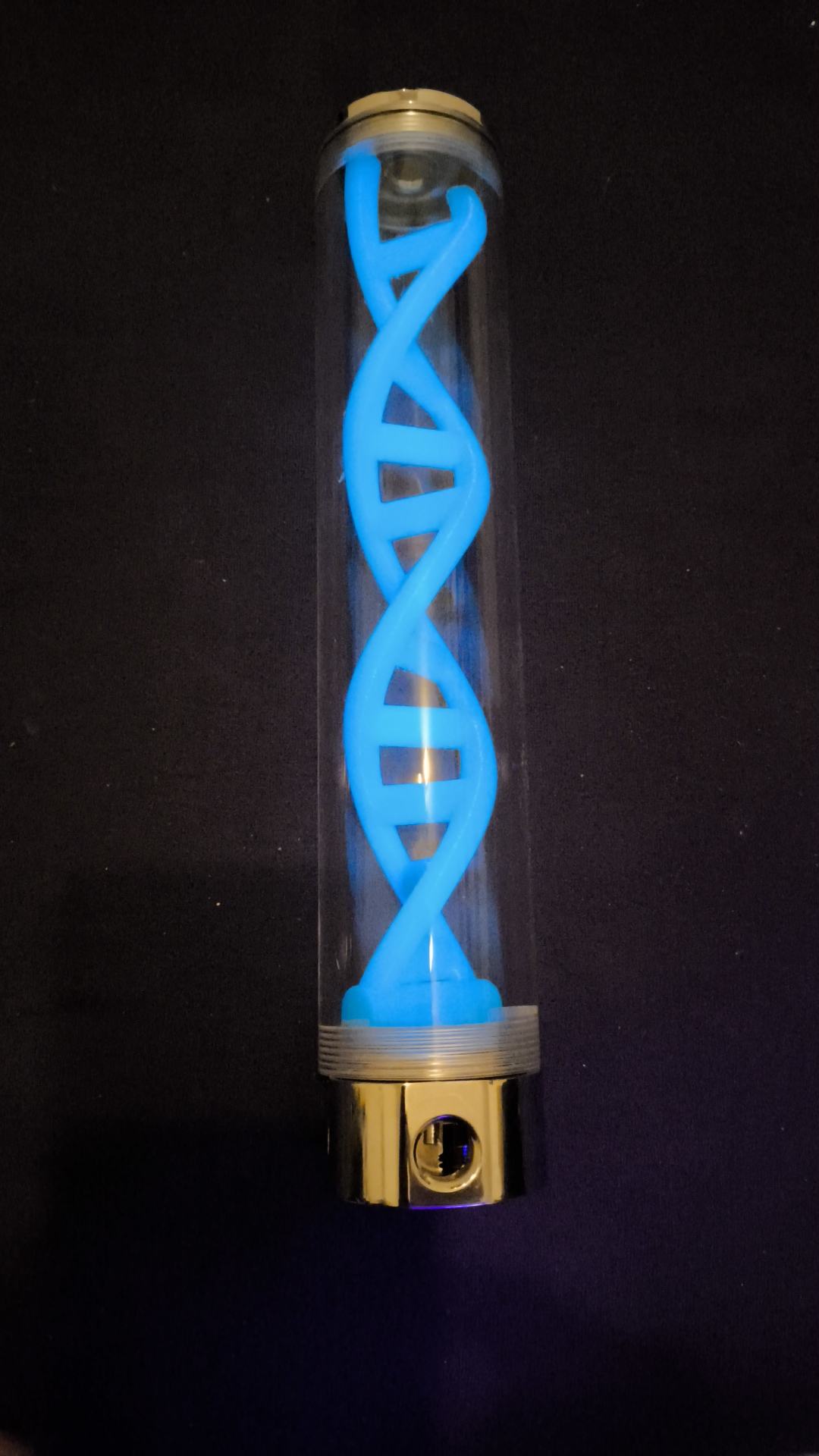

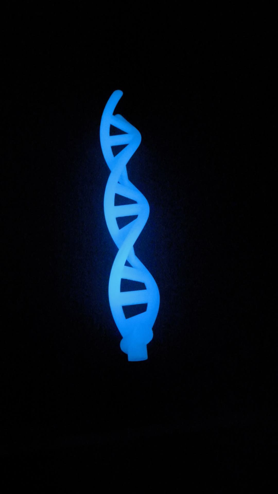

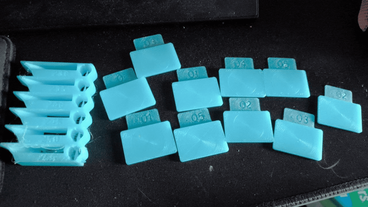

Sunlu PETG Glow in the Dark Blau (Blau bei Tageslicht Version, gibt auch weiß bei Tageslicht).
War beim Temp Tower anfangs noch etwas feucht -_-.
Ist in echt noch etwas blauer, mir gefällt es gut.

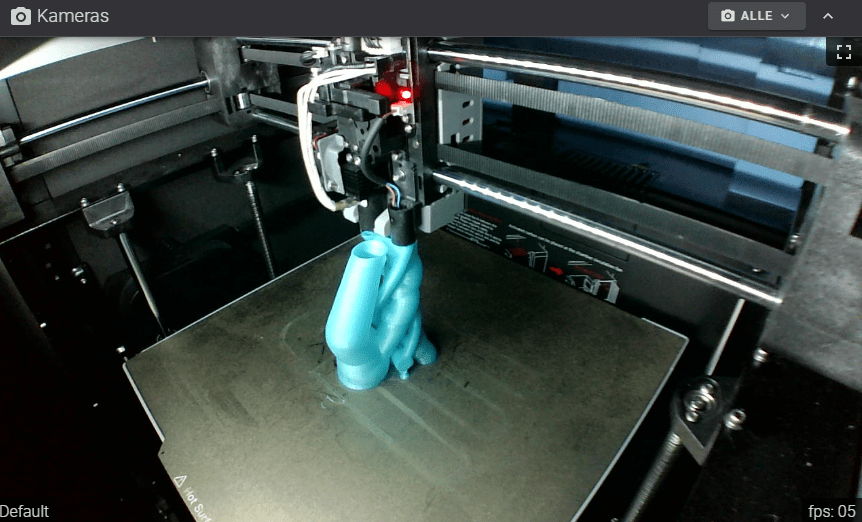

Erstes Projekt DNA, welche das Wasser nach oben leitet, für den WaKü Ausgleichsbehälter ist gerade im Druck.
Nozzle 235° C
Aber Vorsicht, das Zeug ist mega abrasiv. Ohne Wolfram Nozzle würde ich es nicht drucken, das scheuert auch den Edelstahl weg.
Gut, es besteht die Gefahr, dass ich meine Wasserkühlung mit radioaktivem Material anreichere.☢️

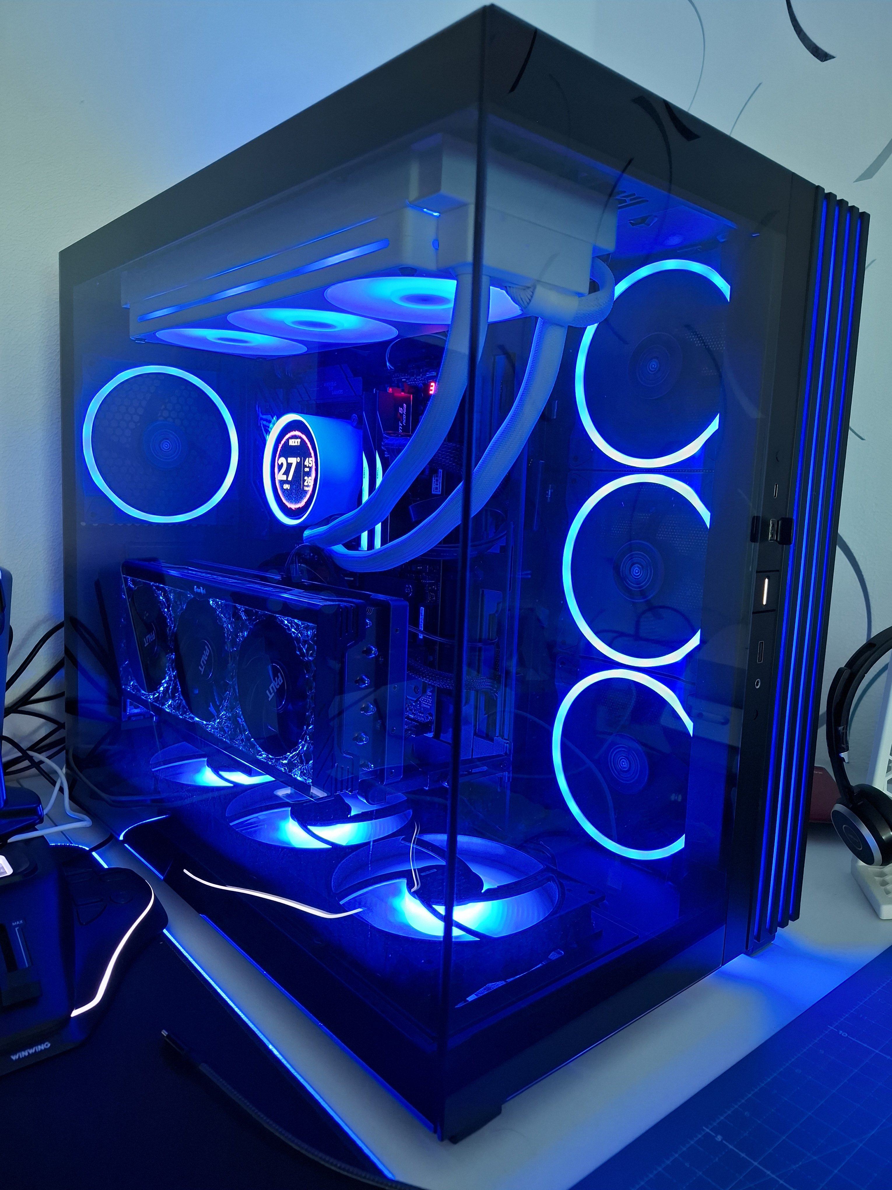

Ist aber noch blauer.

Ja aber heute baust nur nen lüfter ein und der macht bling bling.
Früher haste noch löcher in den Lüfter gebohrt und LEDs eingeklebt und verkabelt oder KKs / LEDs versteckt und mit ner Steuerung
Als Lichtorgel o.ä. ausgestattet.
Das ist ja absolut kein Vergleich ;)
Ja, was waren wir happy als es dann erschwingliche blaue LEDs gab.
:d
Wer hat hier gerade von BlingBling gesprochen ? Alles nur BLAU ohne BlingBling :bigok:
Ich hab nen Window im Gehäuse, das hab ich so gestellt das die scheibe zur wand steht, das einzige was bei mir beleuchtet ist, ist der Powerknopf und die Mainboard Kontrollleuchten, ansonsten lebe ich nach dem Motto "Schwarz ist bunt genug"
Na dann muss da mindestens Vanta Black drauf ^^
Lebst du hinterm Mond?
Heute hauste RGB, Displays und Anime Figuren in den Rechner, das bringt mehr FPS :d
warscheinlich ja, ich hab mein Display auf dem Tisch stehen, ich brauch nichts im Gehäuse, kann man so schlecht drauf schauen 🙃
@grog
Mein PC ist schwarz, steht tief auf dem Boden und ist schallgedämmt.
Ich mache diesen RGB Hype nicht mit!
Mir reicht schon, das mein Auto innen leuchtet wie ein Weihnachtsbaum :fresse:

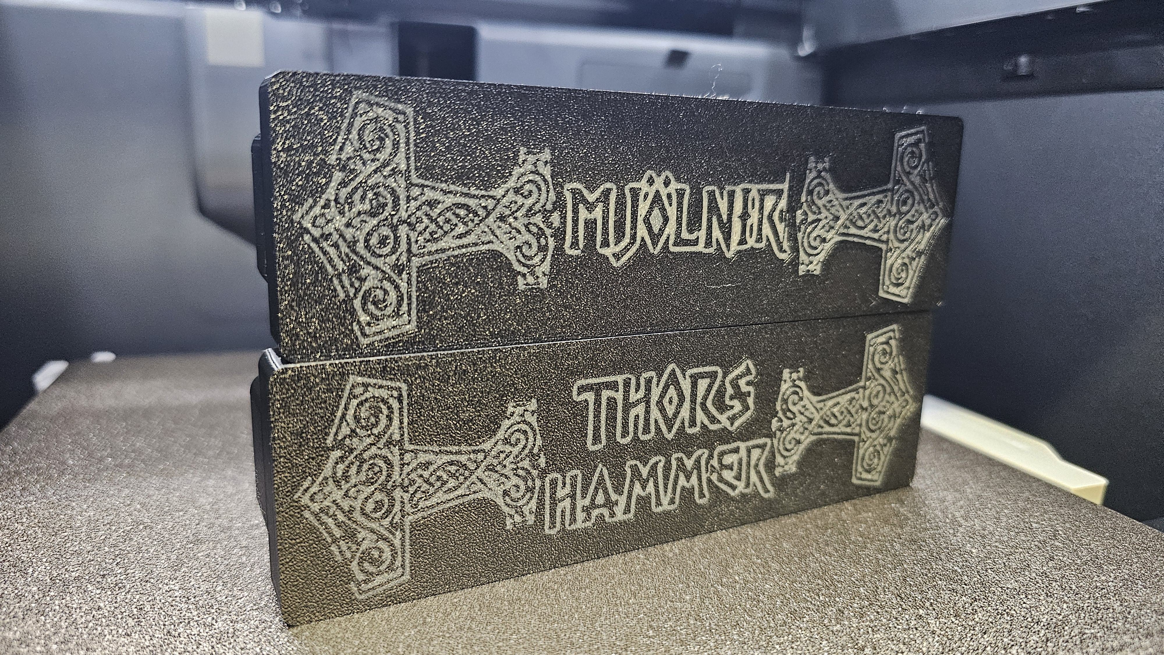

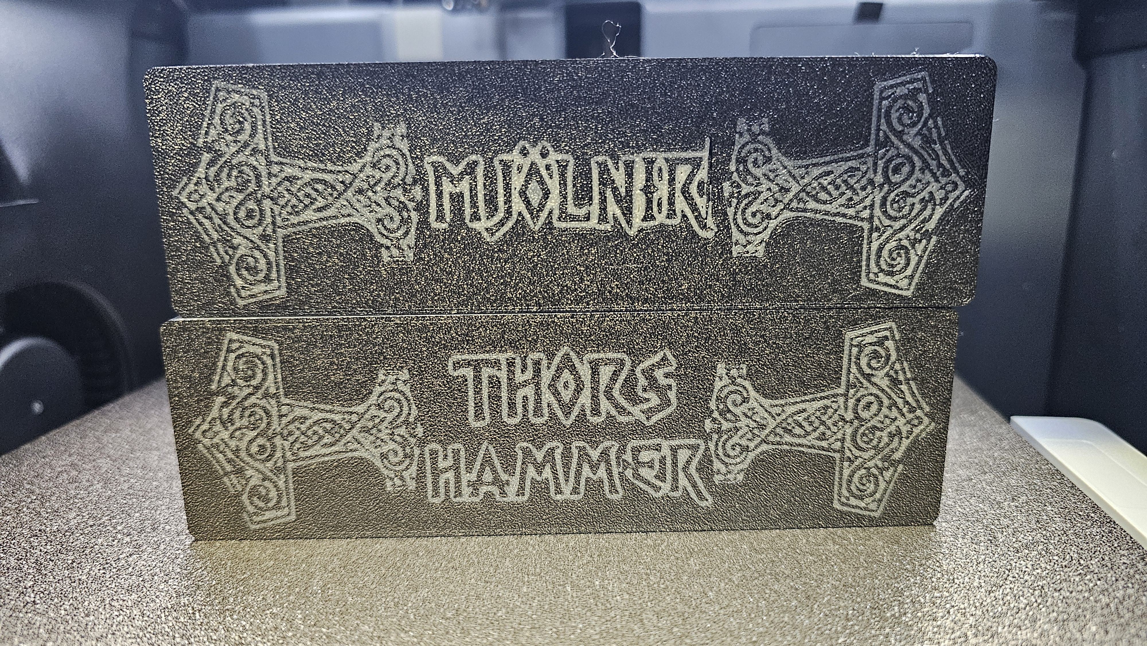

Wo wir gerade bei dem guten alten modding sind.
Wollte meinem Bruder ne Freude machen und seinem Noctua NH D15 nen Cover verpassen.
Hab das jetzt erstellt und ausgedruckt aber irgenwie kommen die Strukturen nicht so sauber rüber.
Liegt das an der Düse?
Gedruckt mit 0.4 Düse, 0.12 Layer
Gedruckt mit meine Sunlu PETG Resten
Edit, ich glaub das ist der falsche Thread 😅
