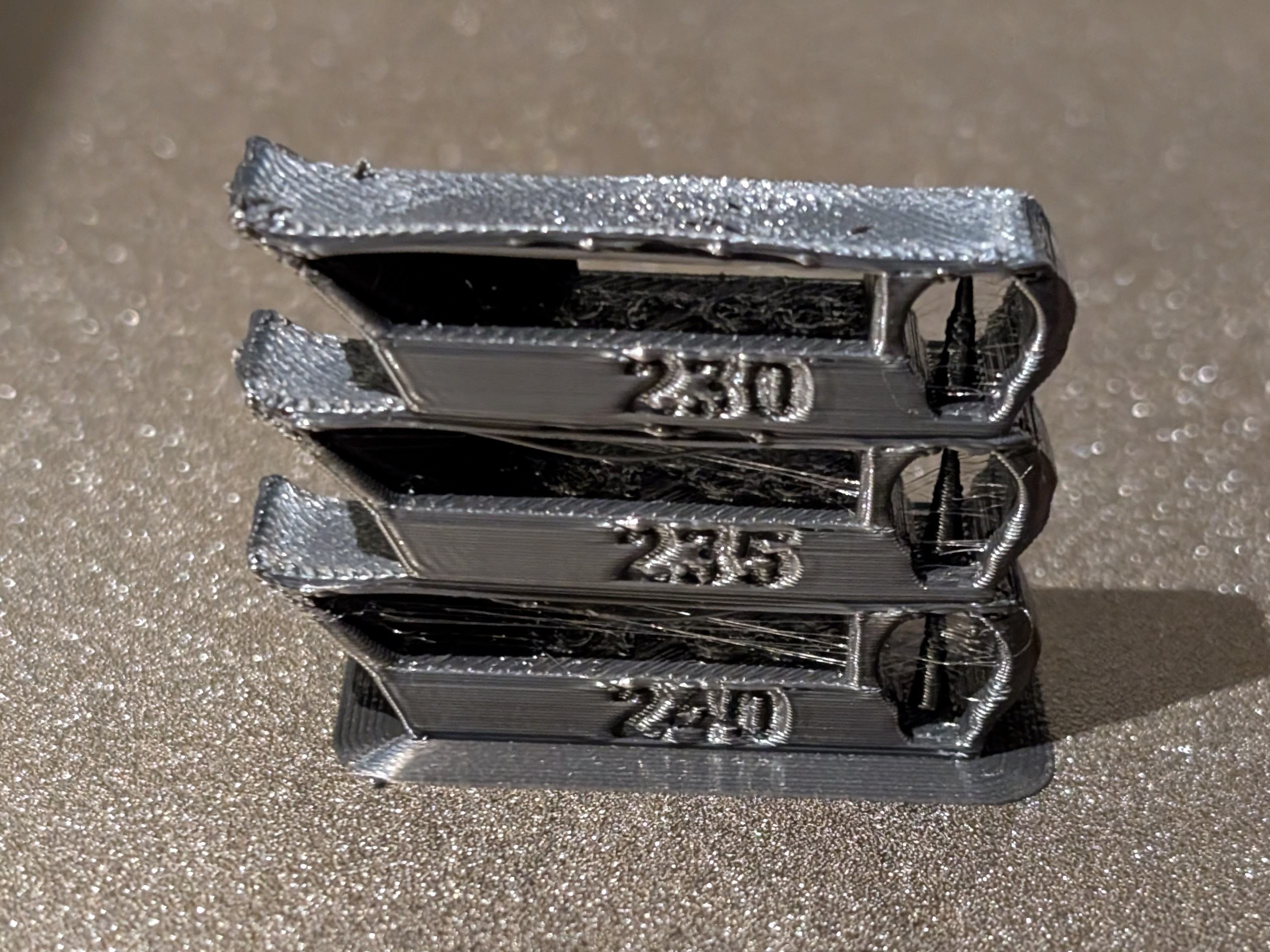

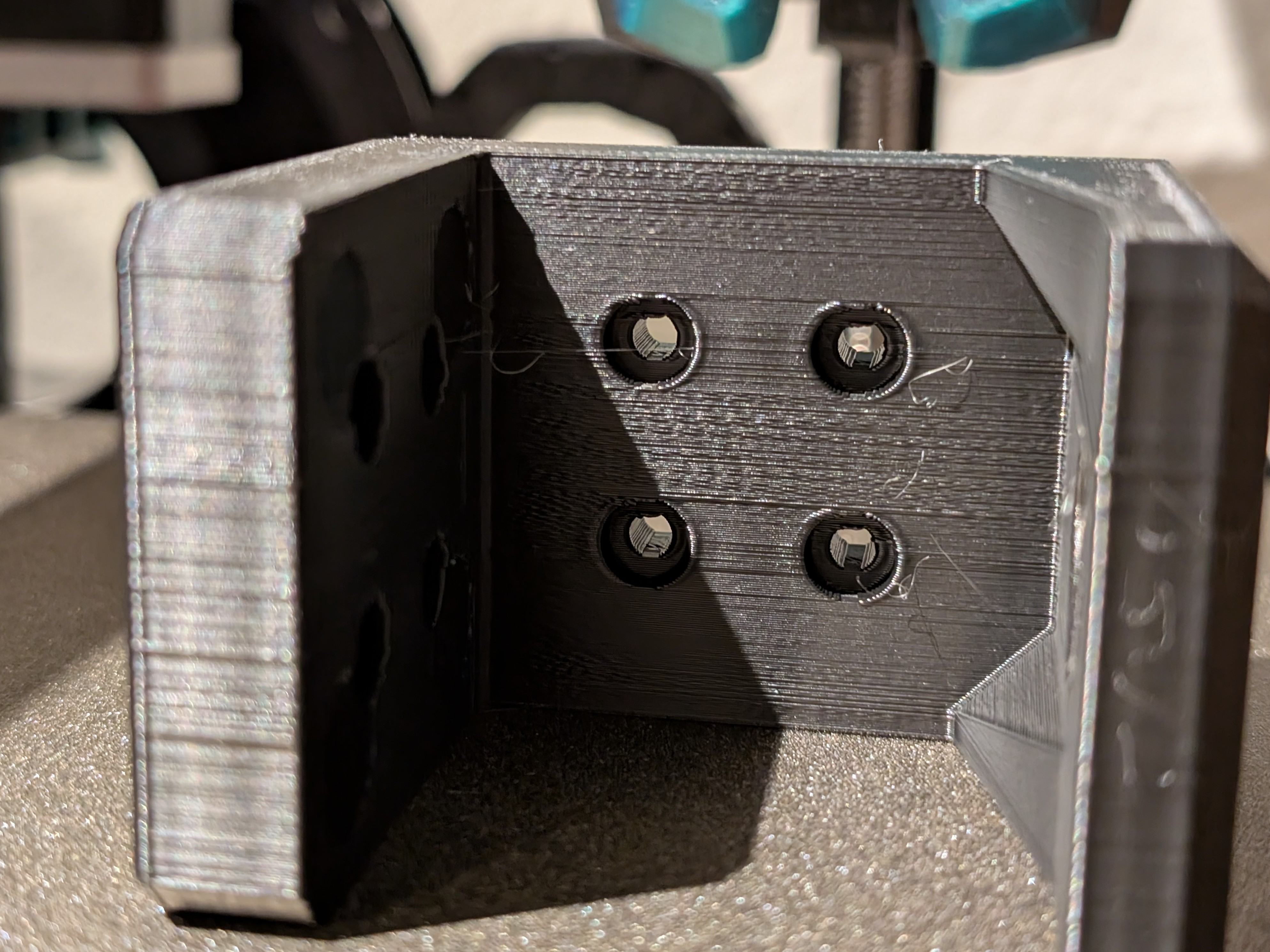

Gestern mal das "endlich" getrocknete Jayo TPU Silk gedruckt.

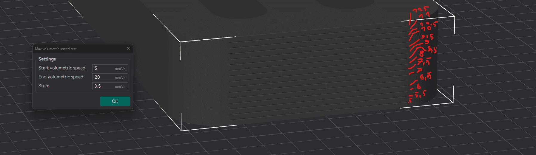

Also erstmal nur nen Temp Tower usw. fürs Filamentprofil. Natürlich mit zu wenig Kühlung, da ich TPU normalerweise nicht so schnell drucke. Fluss war bei 18mm³/s. Da geht aber bestimmt noch mehr :eek:
Fluss komme ich auf 11mm³/s mit 230° C, kühle nicht zu viel, die Layerhaftung leidet bei 100% doch ziemlich. (ok geschwindigkeitsabhängig)
Super! Also wirklich gut, kann nix negatives berichten. Hängt aber auch sehr vom Drucker ab, bzw. der Kühlung
Ich drucke schon das normale TPU mit 10mm³/s 😅
Muss ich mal prüfen bzw. den optimalen Wert für die Kühlung finden
Hmm, beim MVF Test hatte ich die Kühlung auf 100% vergessen, vielleicht mache ich es einfach nochmal.
Hab meinen Fehler gefunden :oops:
Da sind ja so schöne Markierungen beim Test.
Hmm, passt aber irgendwie nicht zusammen.
Peinlich ^^.
Äh, ok so genau habe ich das nie nachgeprüft 😅
Aber die 10mm³/s habe ich im Filament Profil eingestellt und den Flow erreicht er auch.
Und beim Silke TPU die 18mm³/s

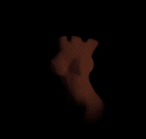

Sunlu PETG Glow in the Dark Rot (Rot bei Tageslicht Version).
Nozzle 235° C
Adaptive Layer High, muss das aber in Zukunft noch mehr smoothen.
Bin jetzt echt Fan von Lightning Infill 5%, das Ding ist zu 99% hohl. Nur da wo wo es etwas zu stützen gibt gibts ein wenig Infill.

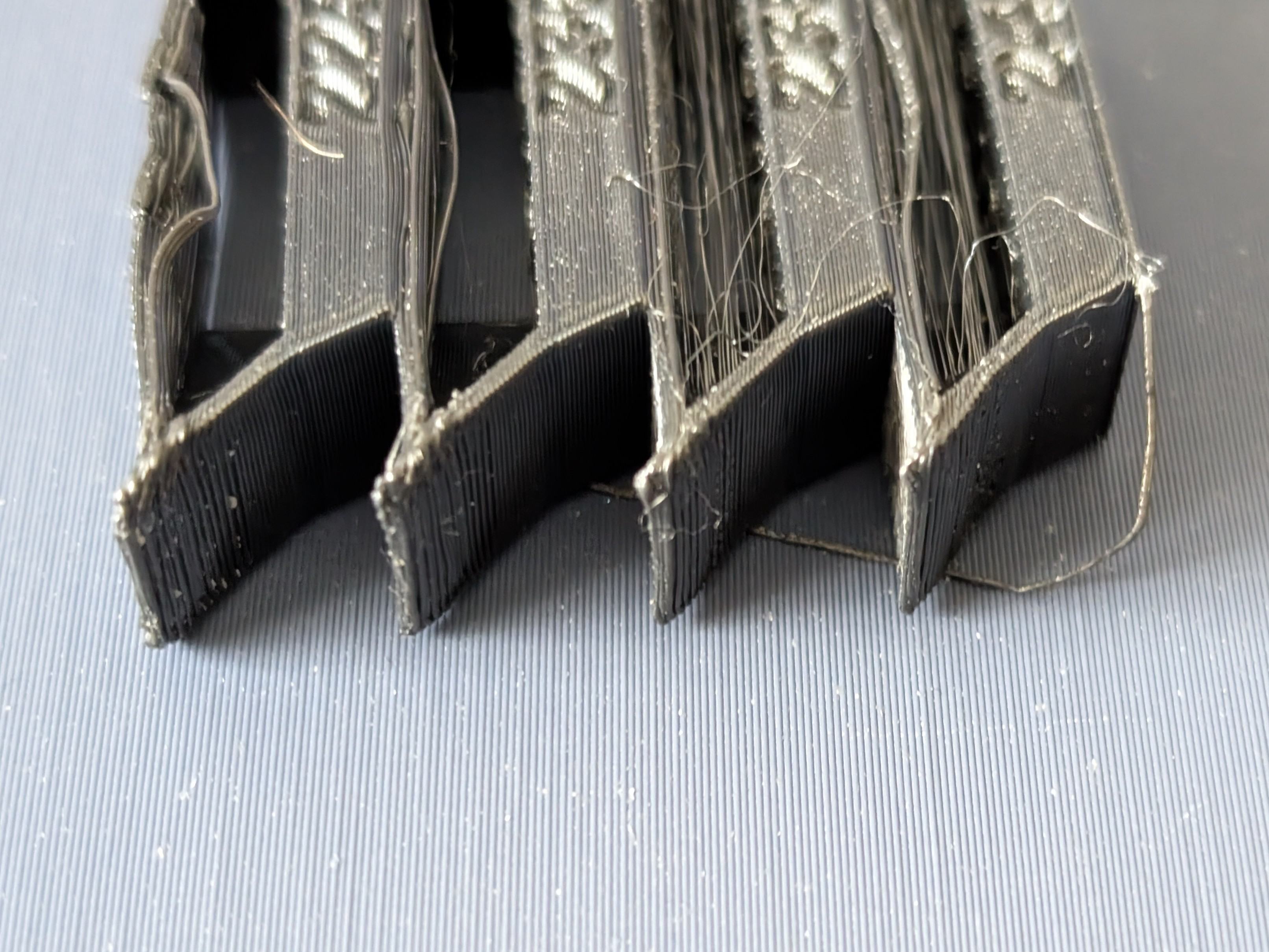

Habe jetzt mal mit 85% Kühlung gedruckt, bei 230°C ist die Layerhaftung gut, bei 225°C lässt sie stark nach.
Ist aber immer noch nicht genug kühlung.

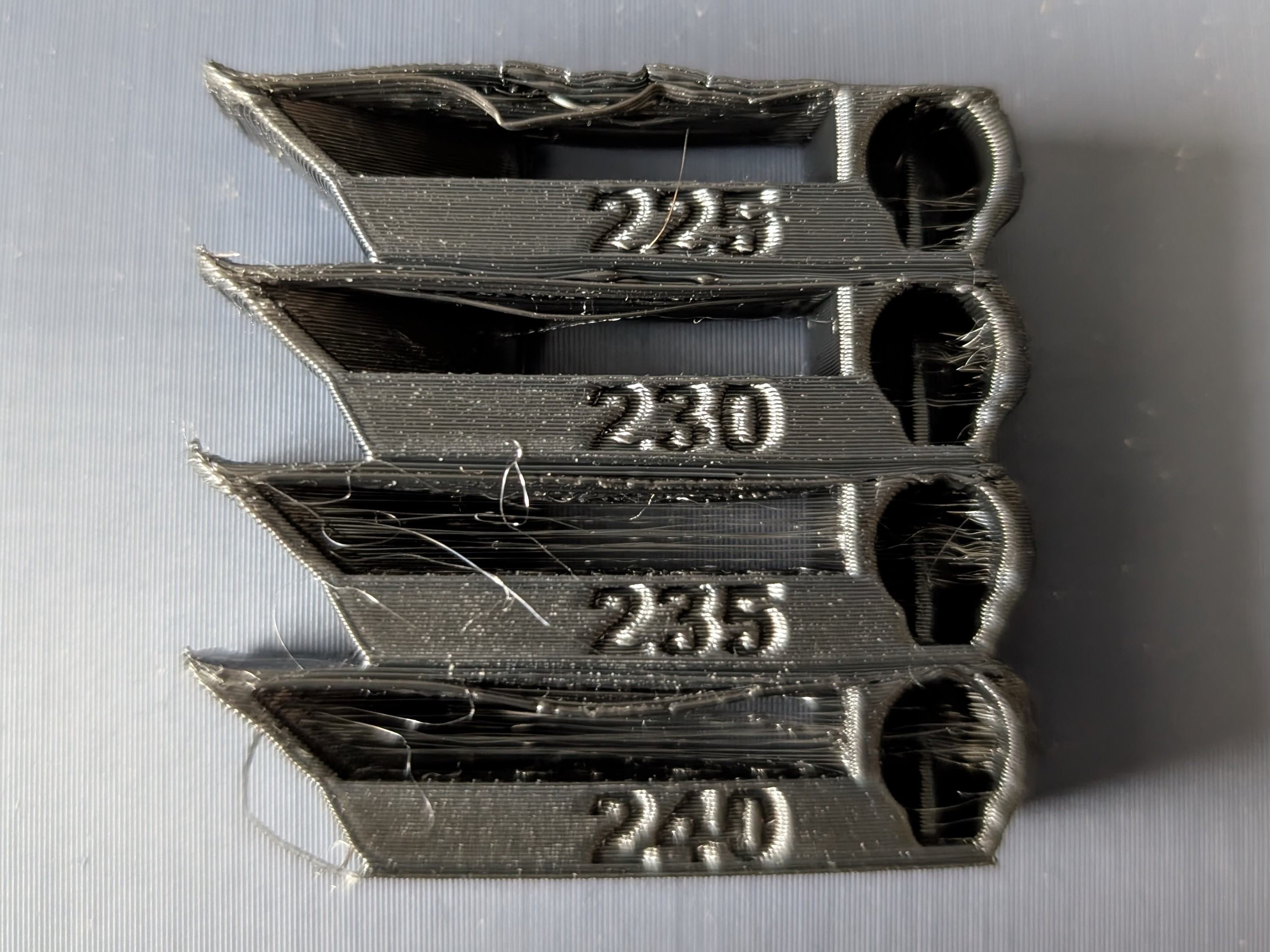

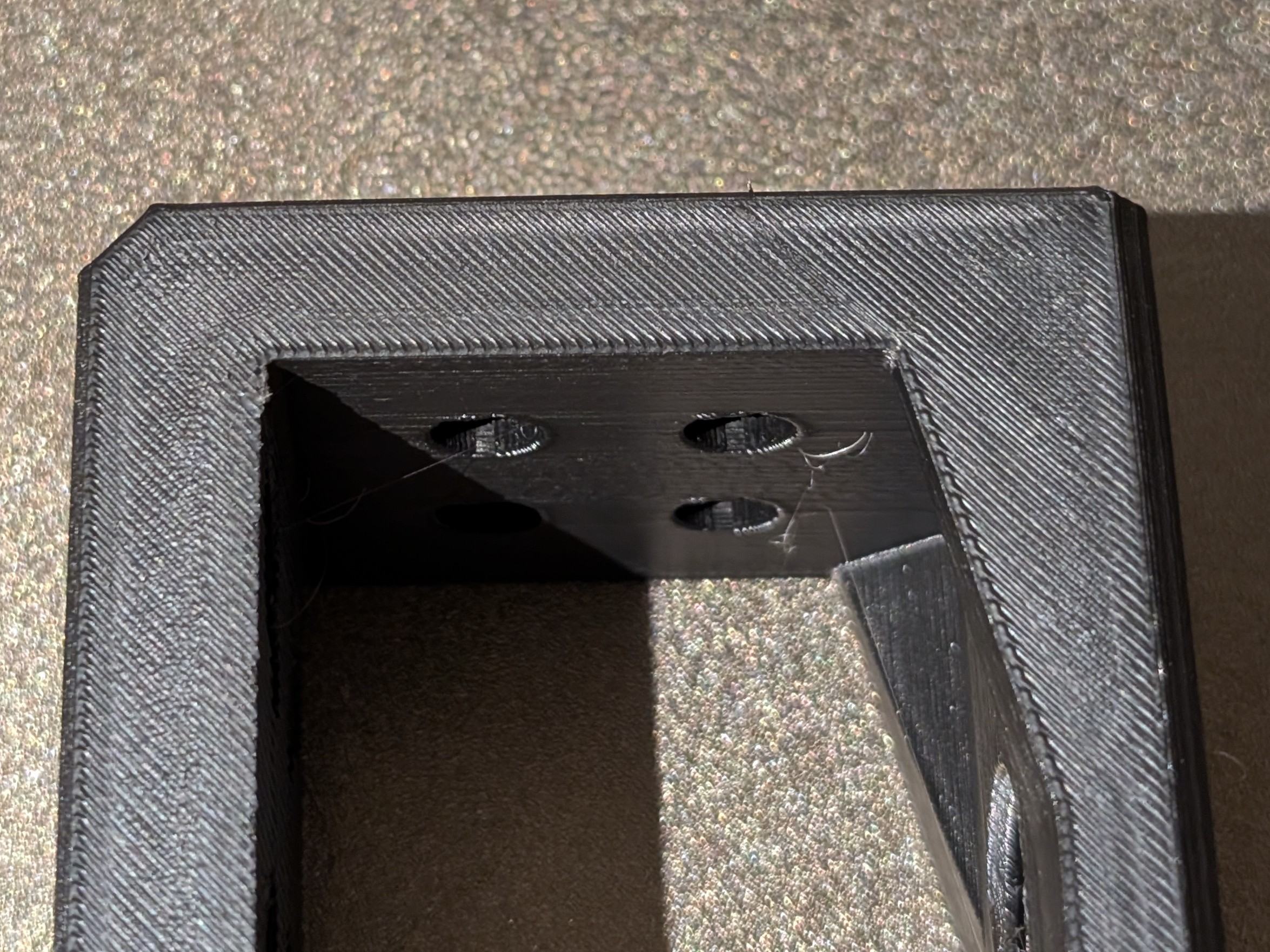

Ist das normal, das dieses Silk TPU ab 235°C extremes Stringing bekommt?
Wie sieht das bei Nacht aus?
Hab mal son Set bunter Glow in the Dark Bügelperlen gekauft, Rot war fast nicht zu sehn, hingegen war das Gelb-Grün (das klassische was wir von früher kennen) am stärksten..
Ja, ist schon schwächer als das Grüne.
Grad damit irgendwie mein Core One Nozzle verstopft (oder so... jz gehts wieder).
