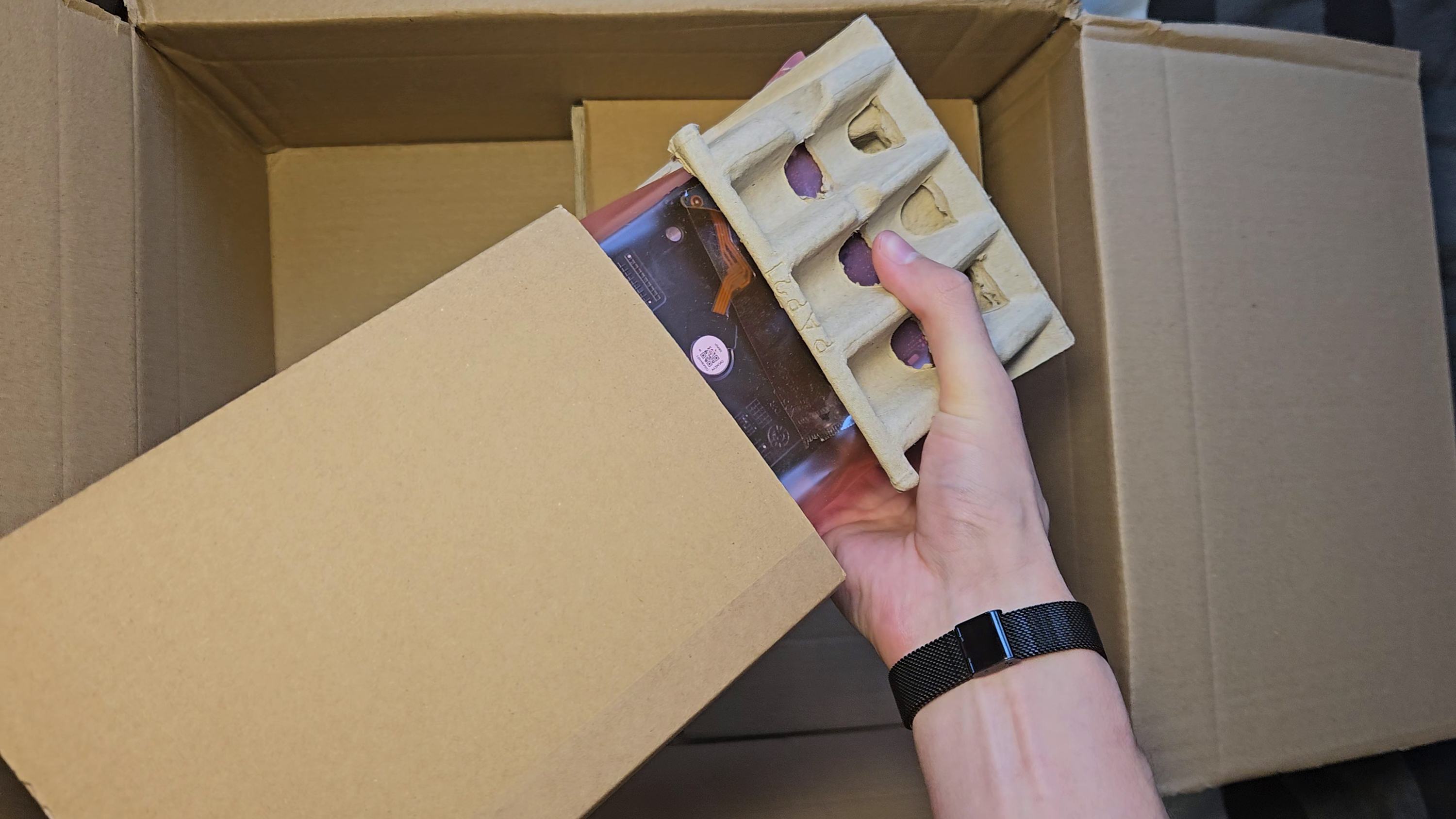

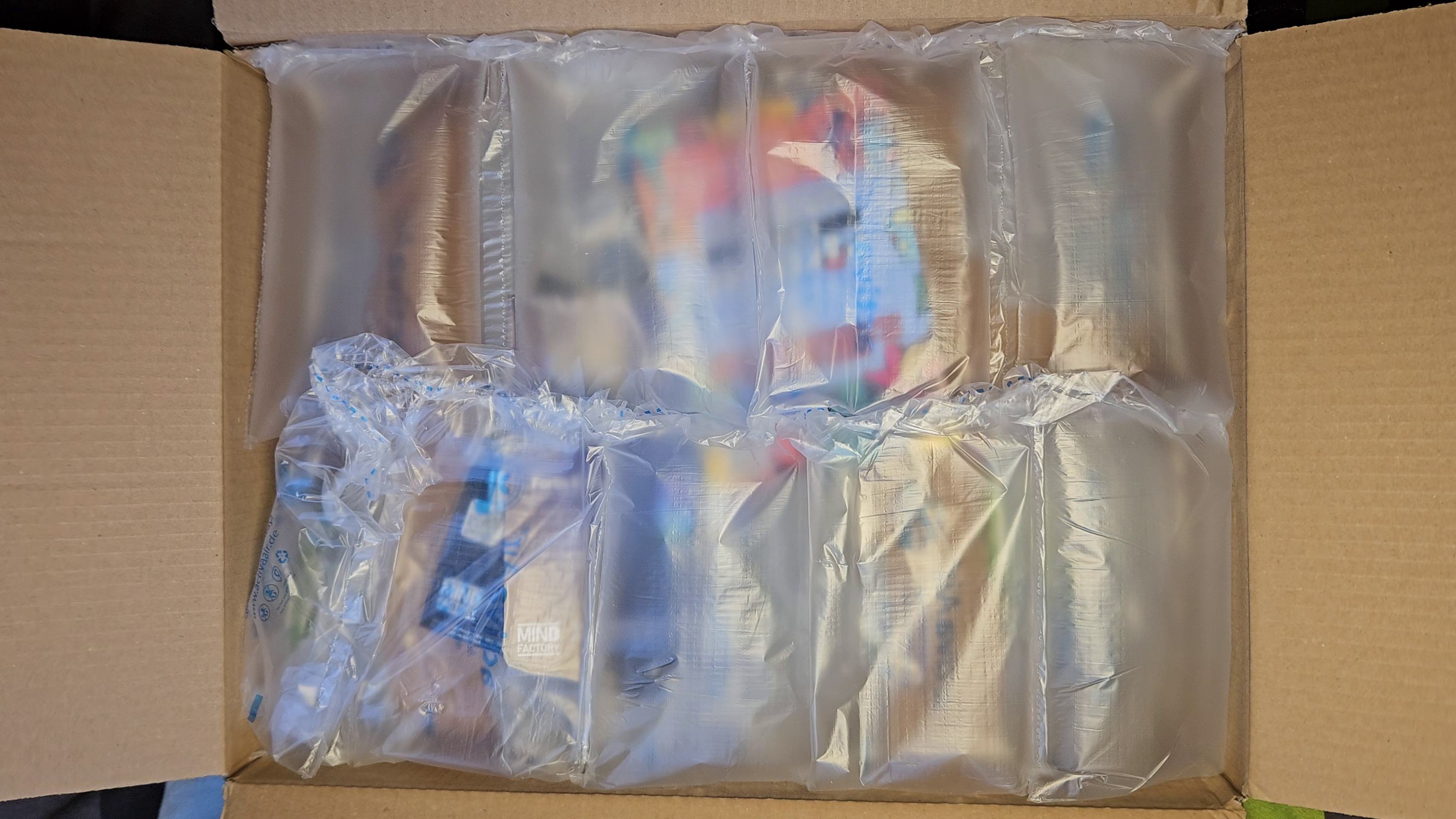

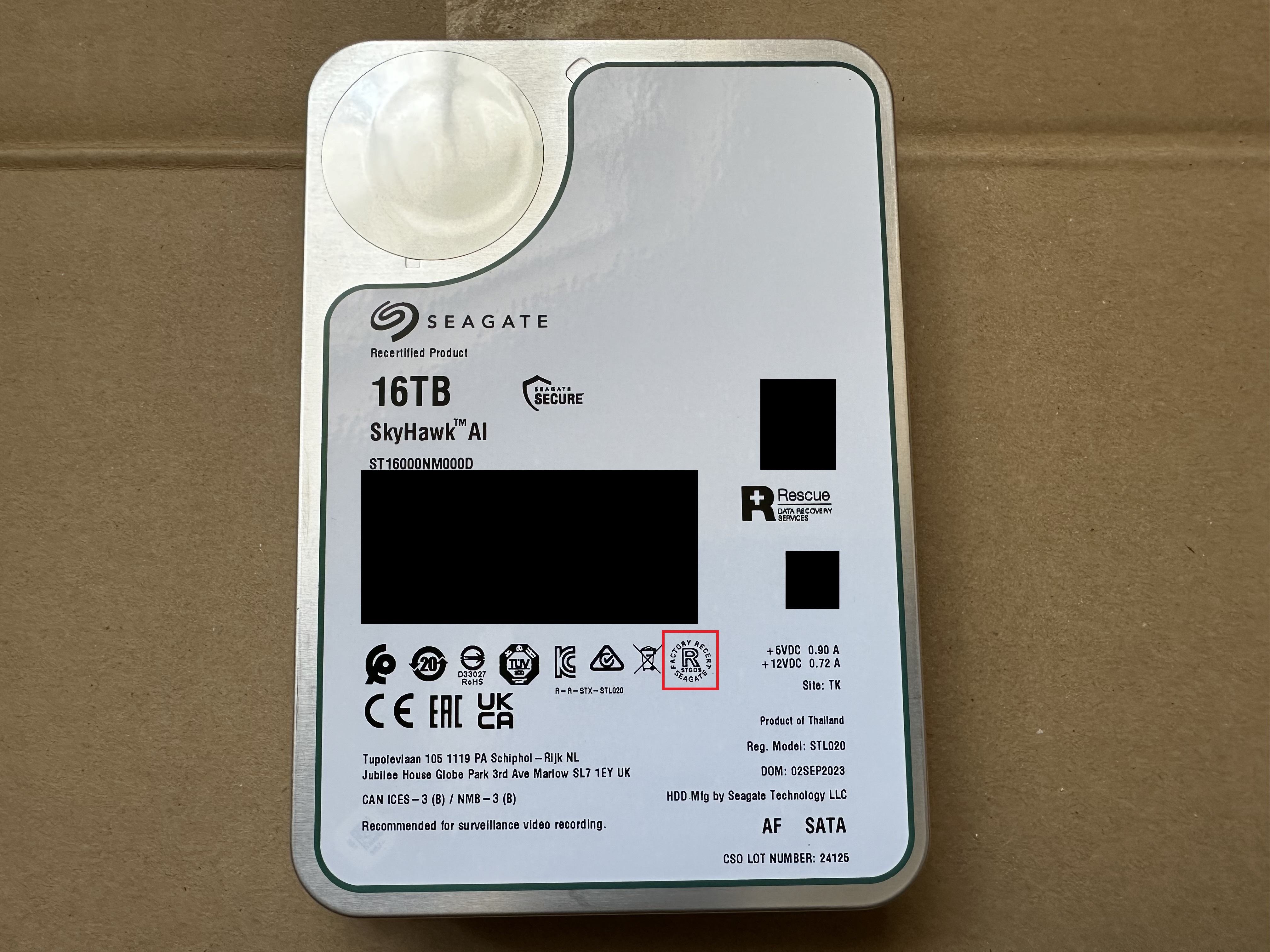

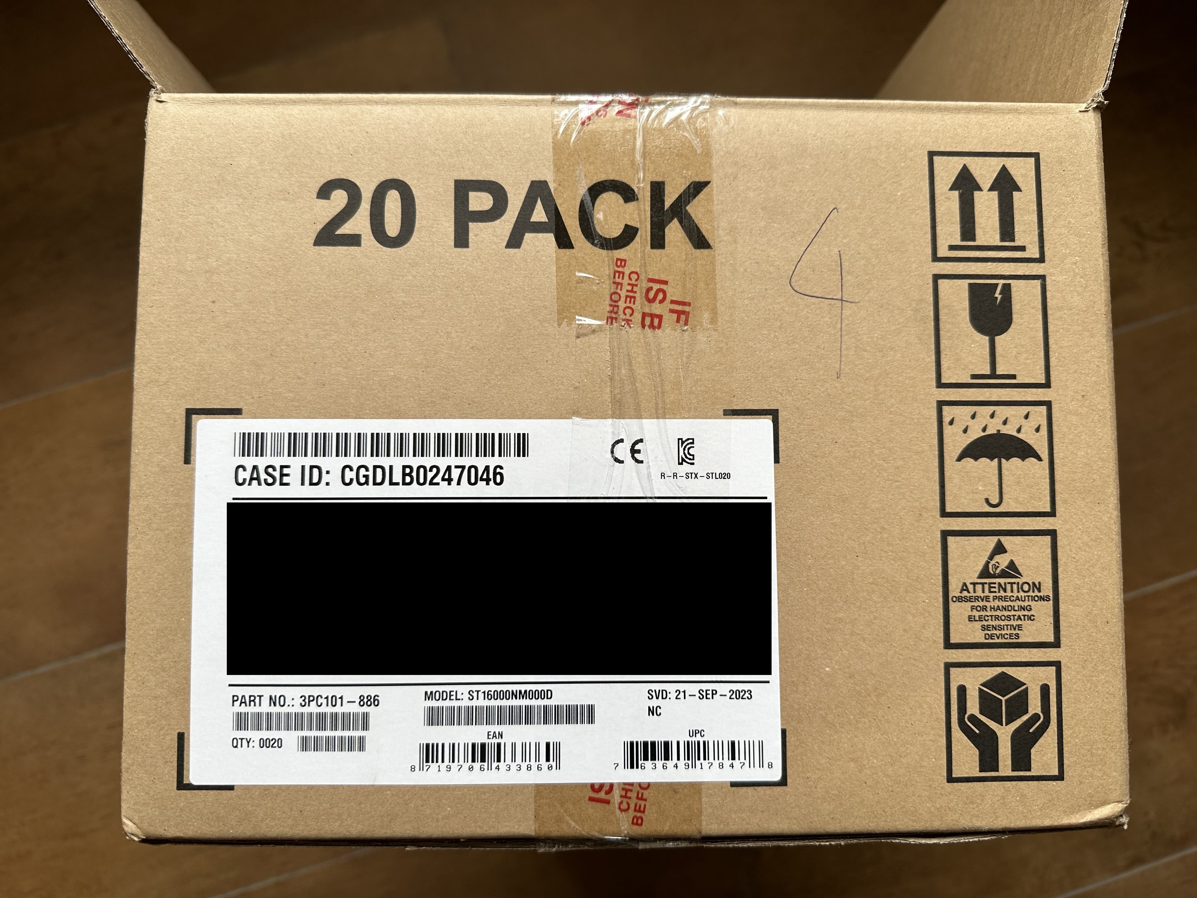

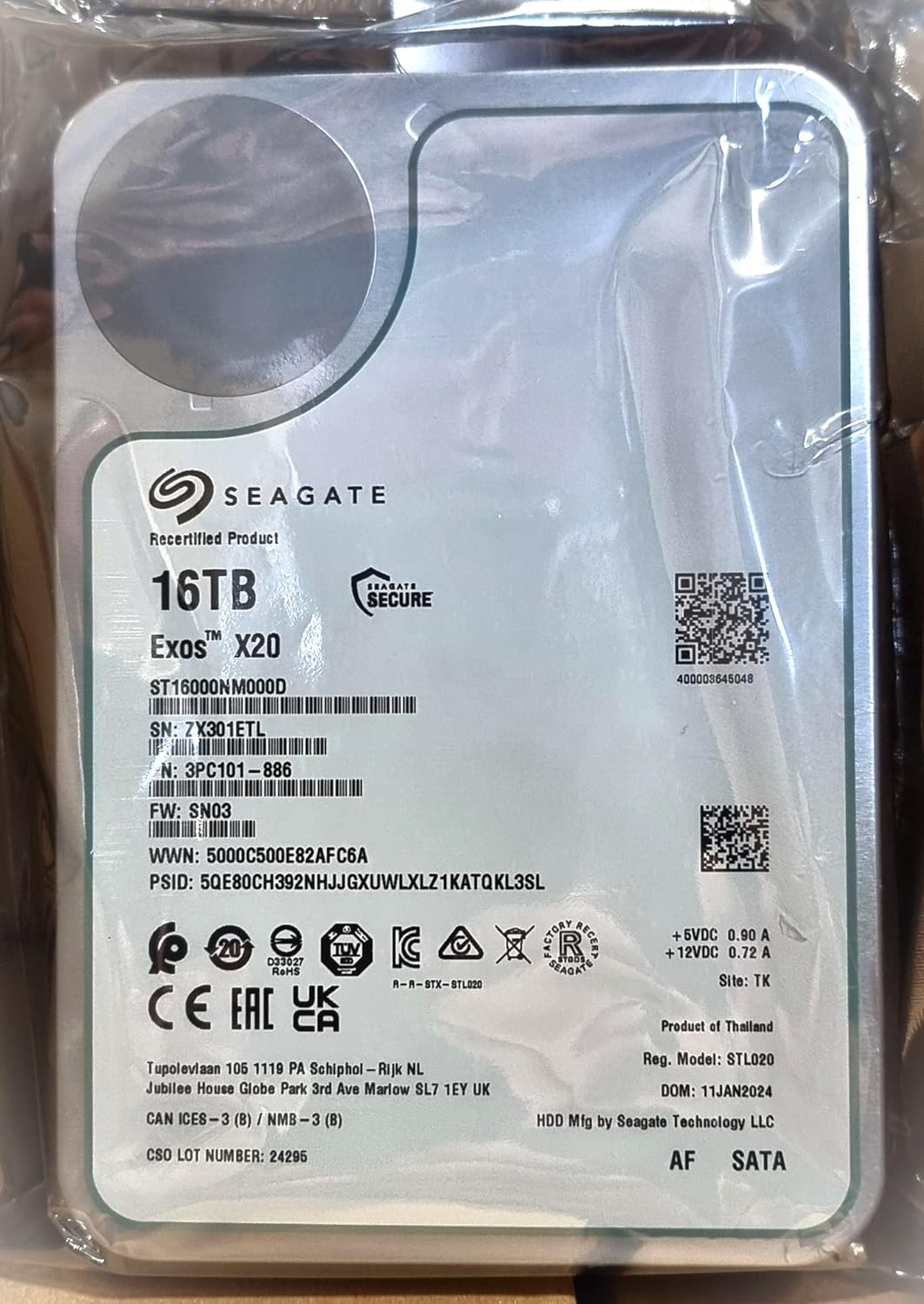

Dass es anders geht, zeigt ab 3. Bild (6x recertified HDDs im Seagate-üblichen Bulk-Karton)
Links, wie sie auf Amazon gezeigt wird - rechts ist die, die ich bekommen hab

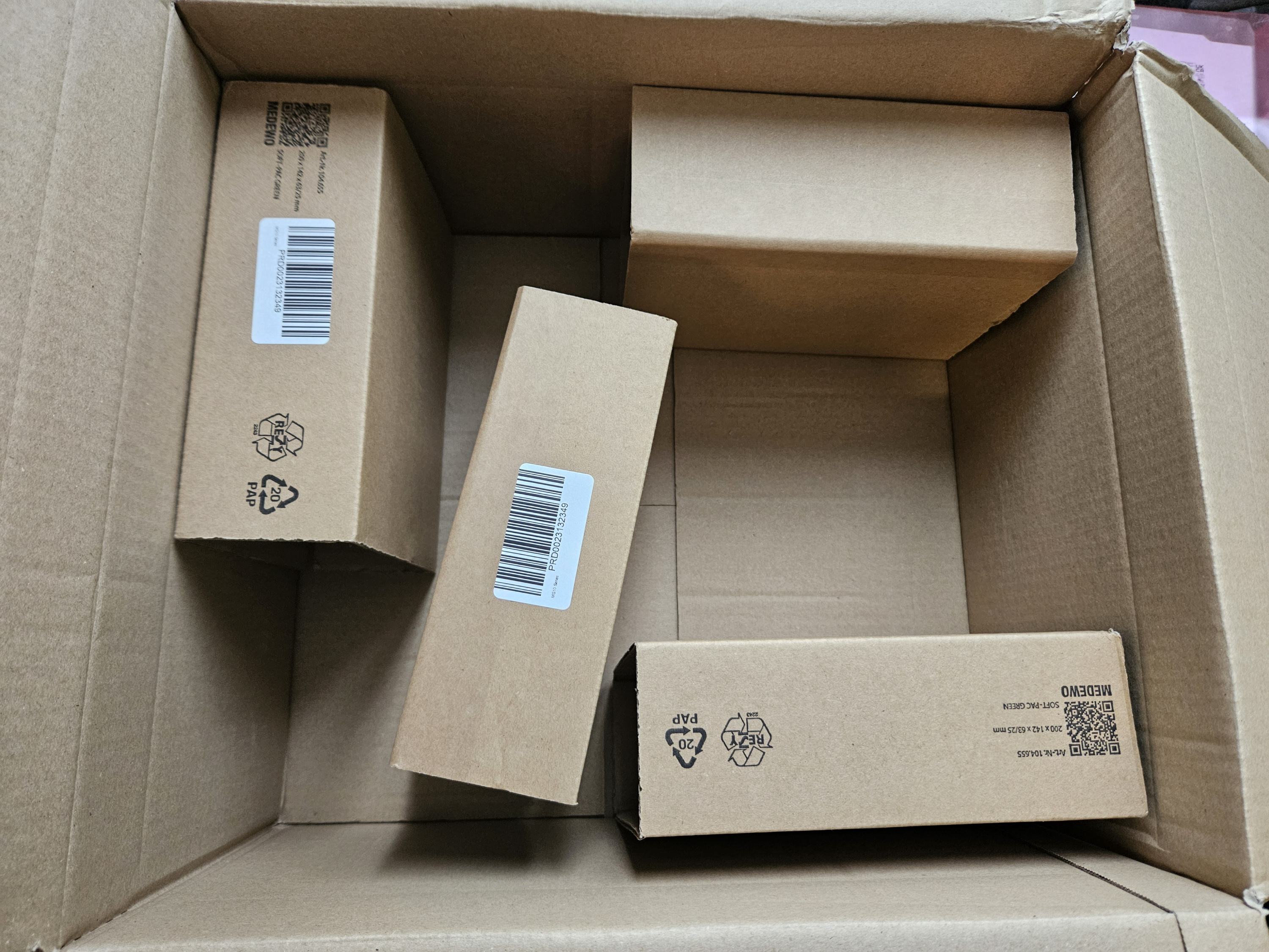

Die Toshiba MG10 von Galaxus sind vollkommen ohne Füllmaterial im Karton geliefert worden und der Karton war natürlich auch groß genug, dass die HDDs sich dort munter bewegen konnten.

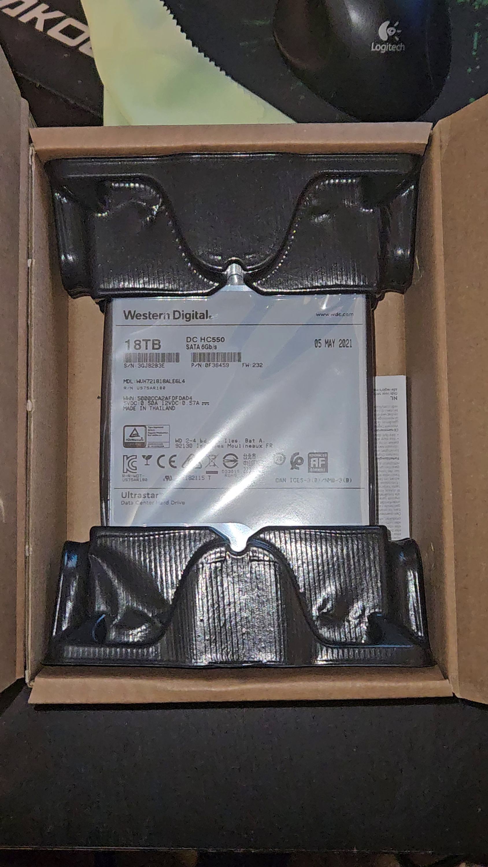

Festplatte: WD Ultrastar DC HC550 18 TB (WUH721818ALE6L4) / Plattenanzahl: 4
Shop: Western Digital Store
Garantiestatus: Volle 5 Jahre ab Kaufdatum laut SN Check.
Kaufdatum: 30.06.2024
Gekauft in: Deutschland
Verpackung: Ausreichend
S/N auf Rechnung vermerkt: Ja
Baujahr: 05/2021

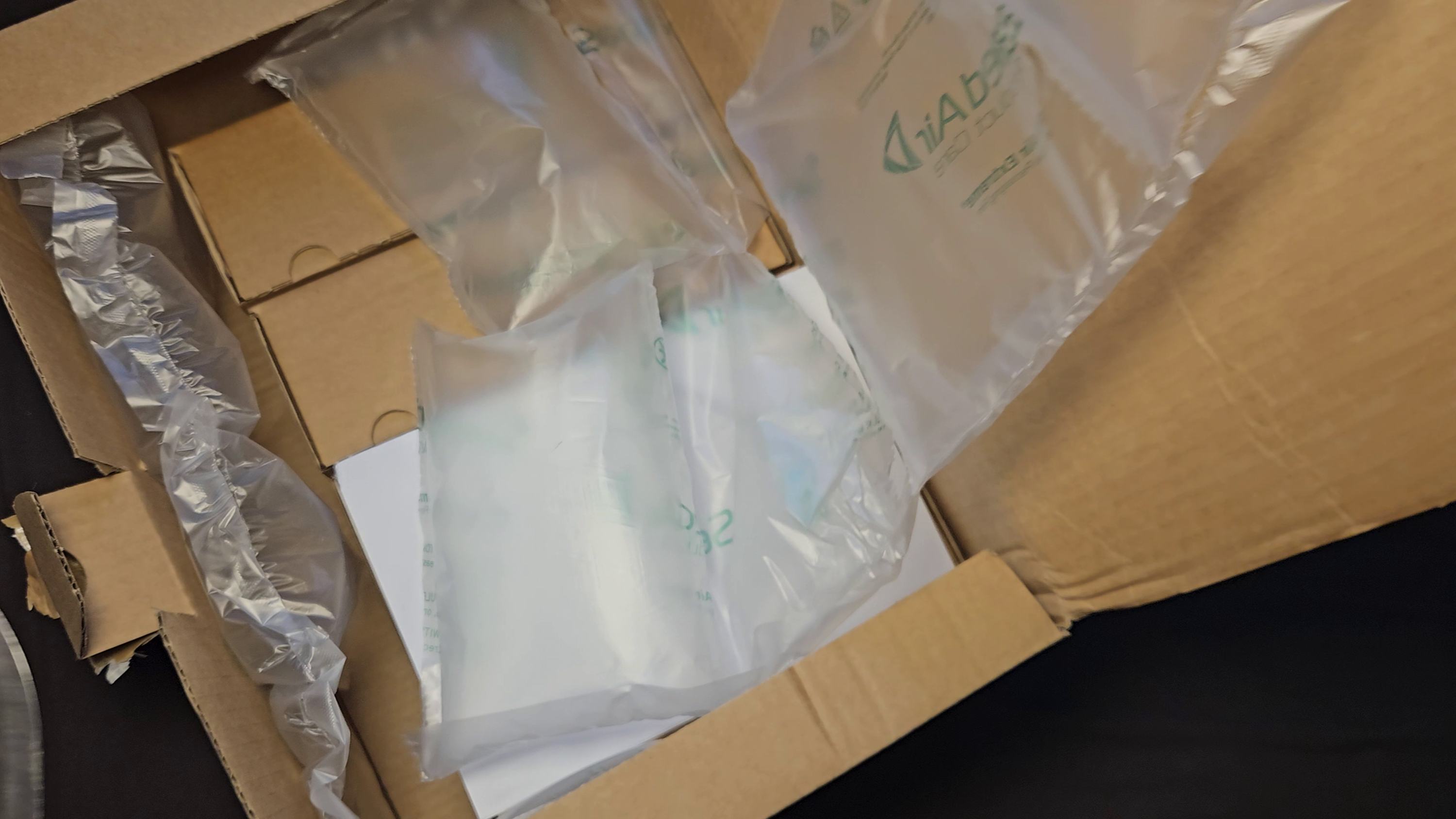

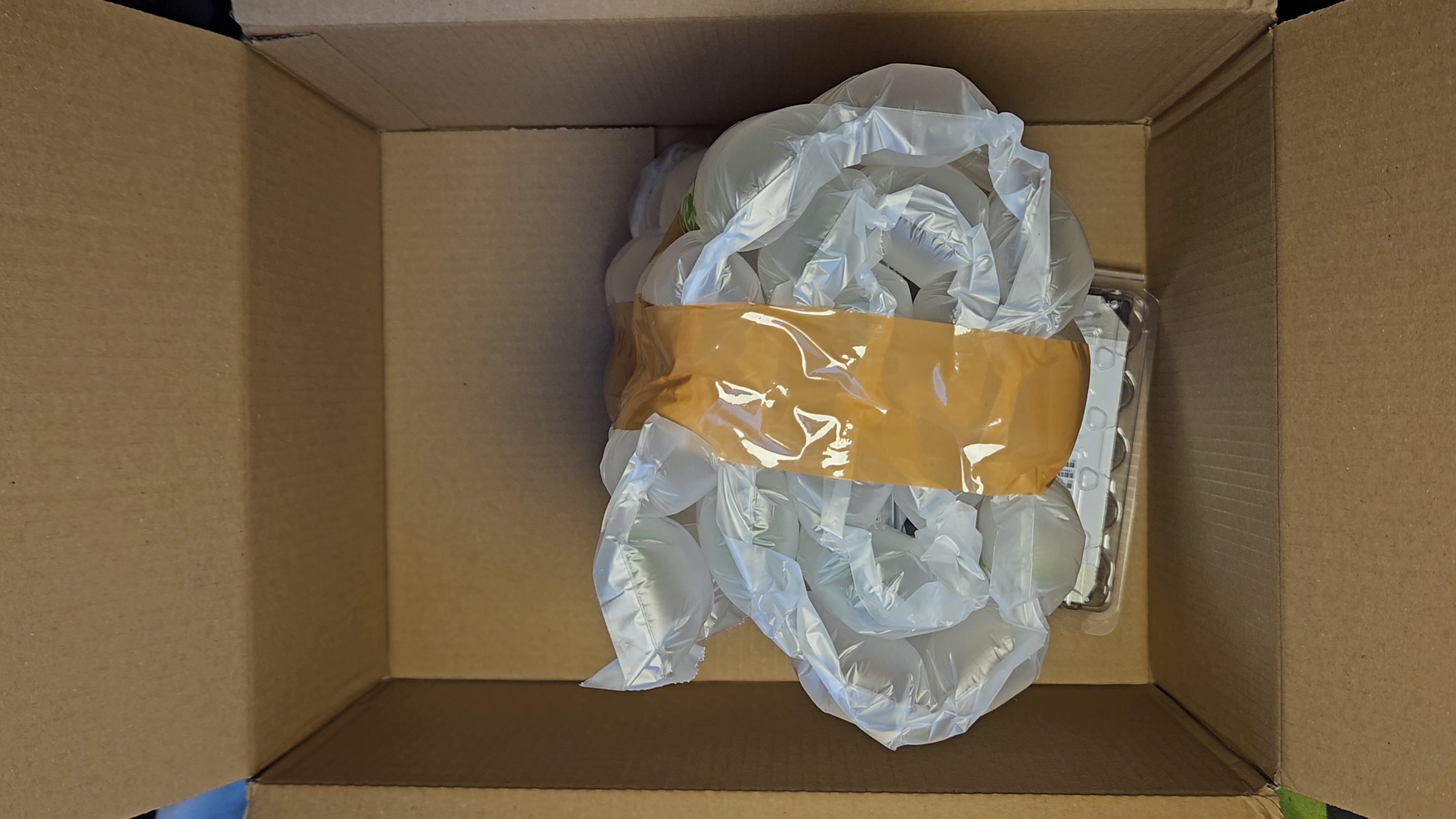

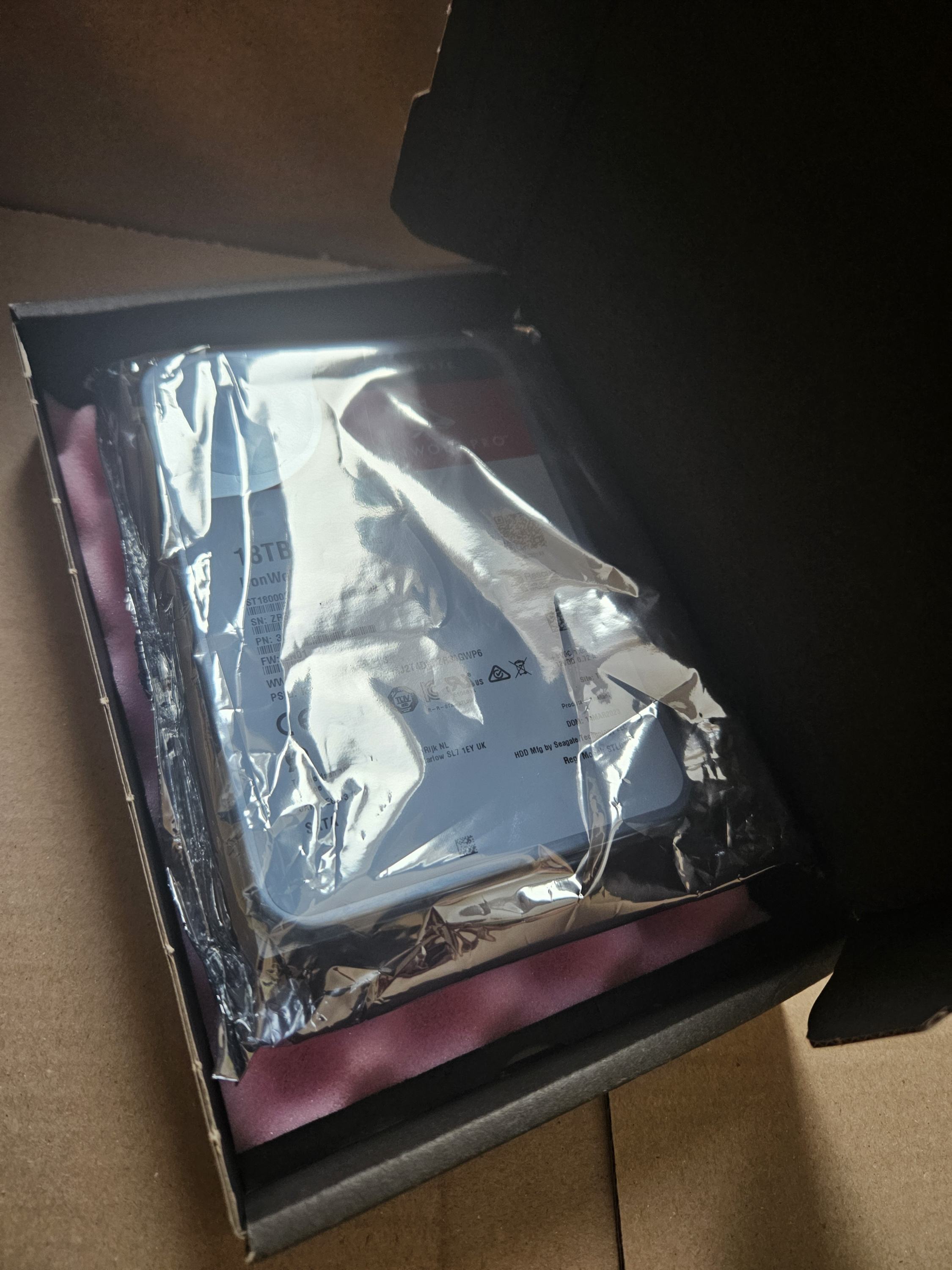

Festplatte: Seagate IronWolf Pro 18 TB (ST18000NT001) / Plattenanzahl: 4
Shop: Galaxus
Garantiestatus: Ursprung USA, keine Hersteller Garantie in DE
Kaufdatum: 05.07.2024

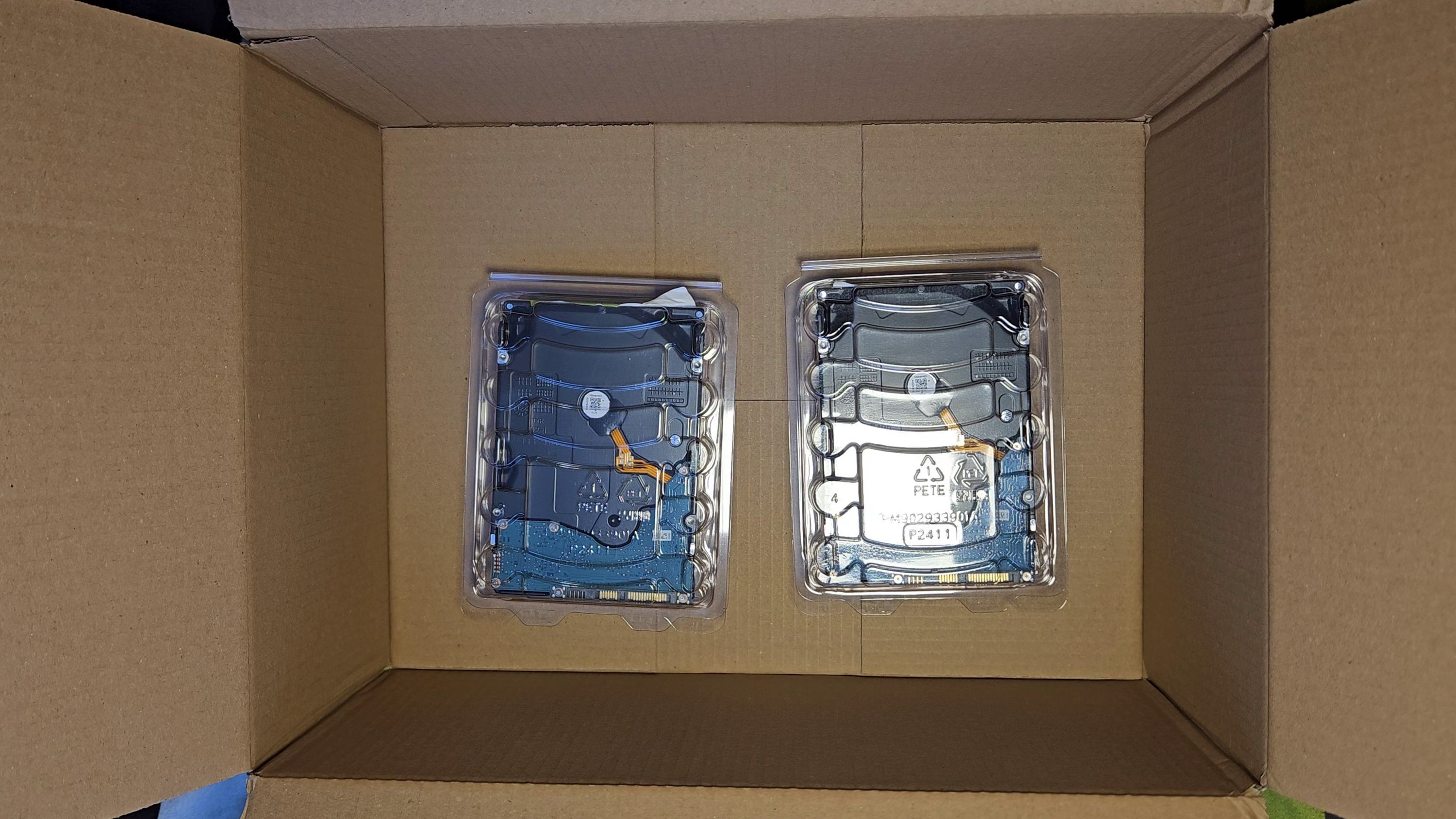

Verpackung: Mittelmäßig - Wenig Füllmaterial, 2 von 4 HDD Träger aus fester Pappe ohne dämpfende Wirkung, 2 einseitig mit Schaumstoff gefedert
S/N auf Rechnung vermerkt: Nein
Baujahr: 05/2023
Galaxus Seagate IronWolf 01.JPGGalaxus Seagate IronWolf 02.JPGGalaxus Seagate IronWolf 03.JPGGalaxus Seagate IronWolf 04.JPG

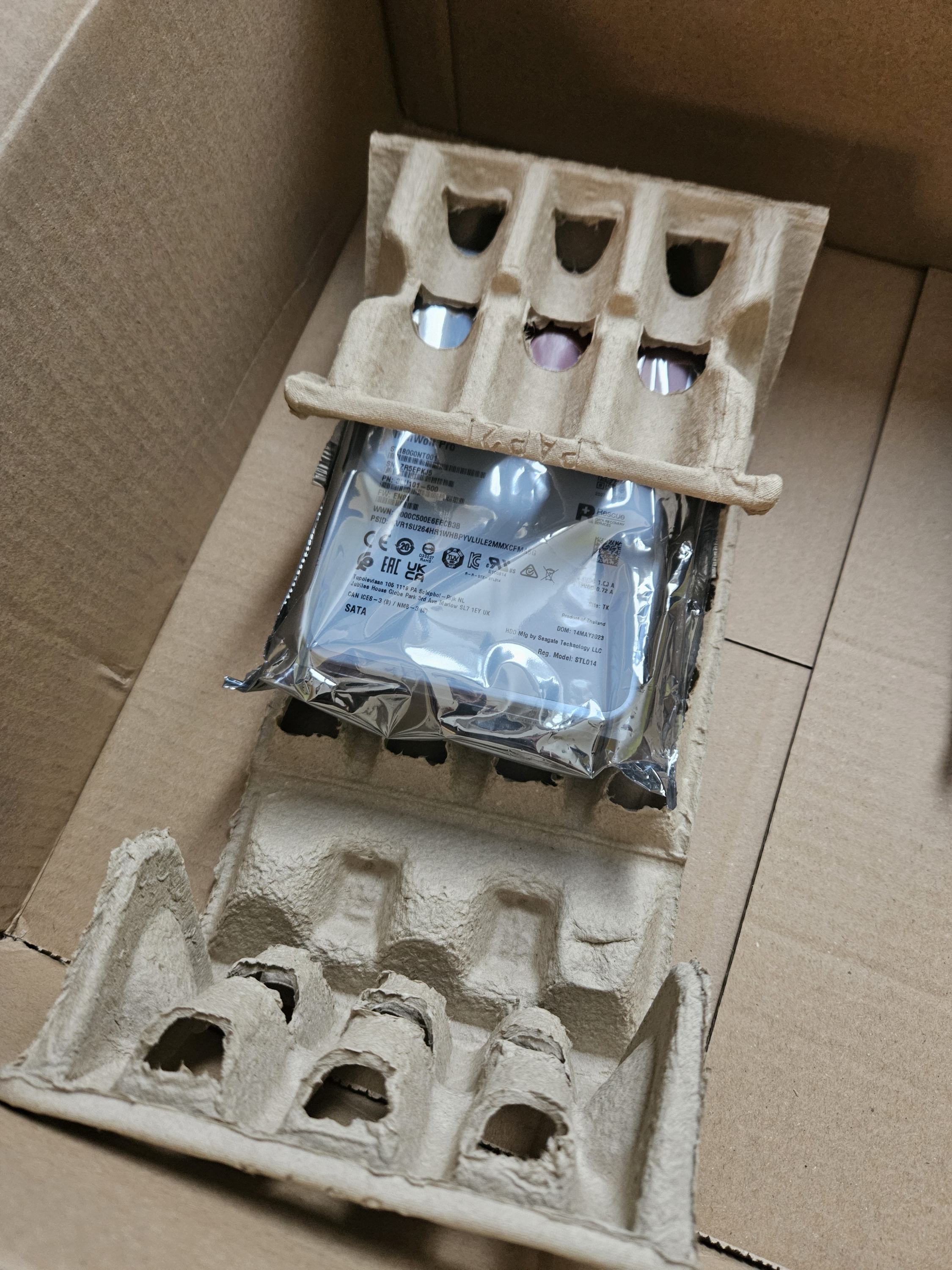

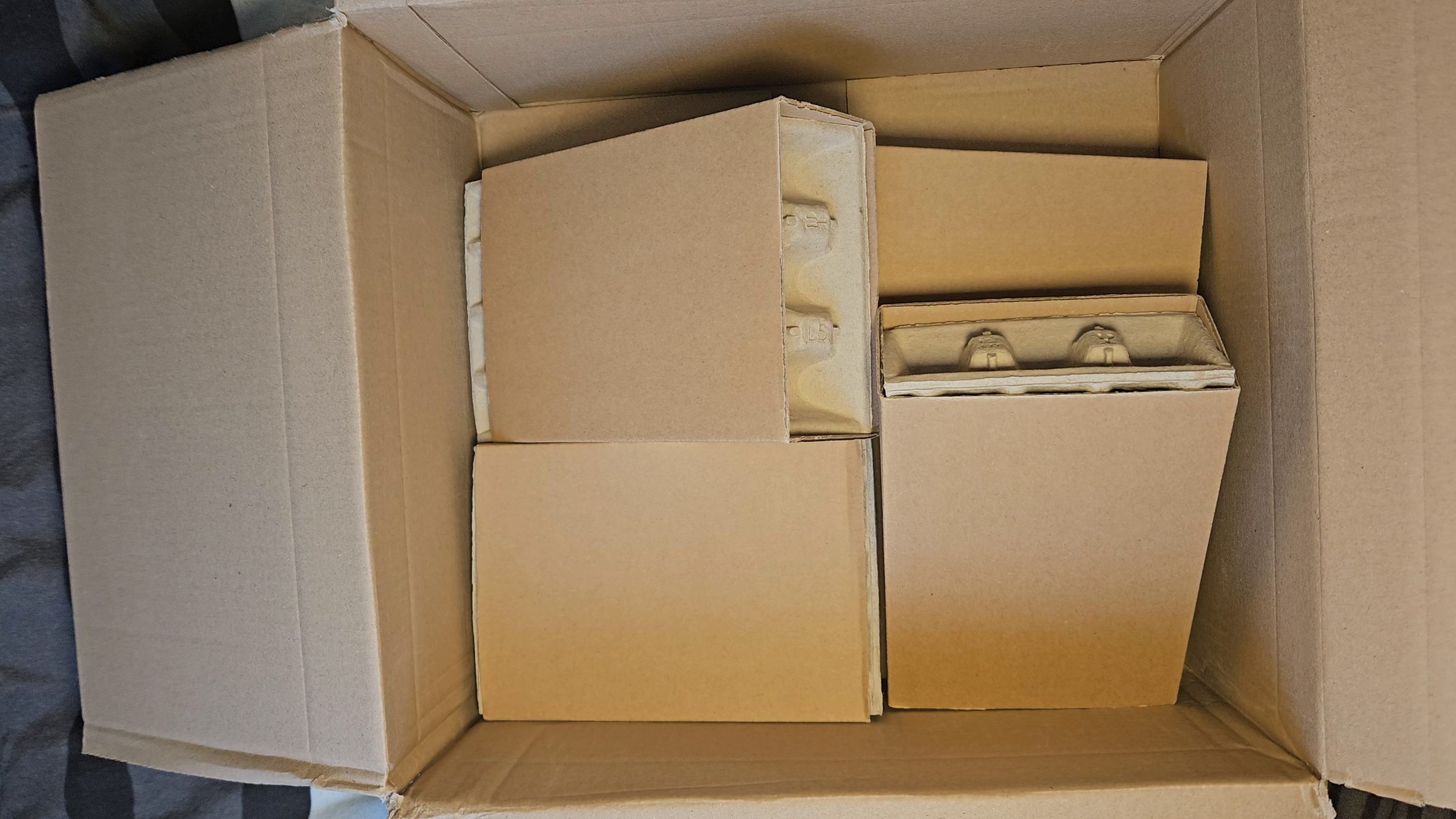

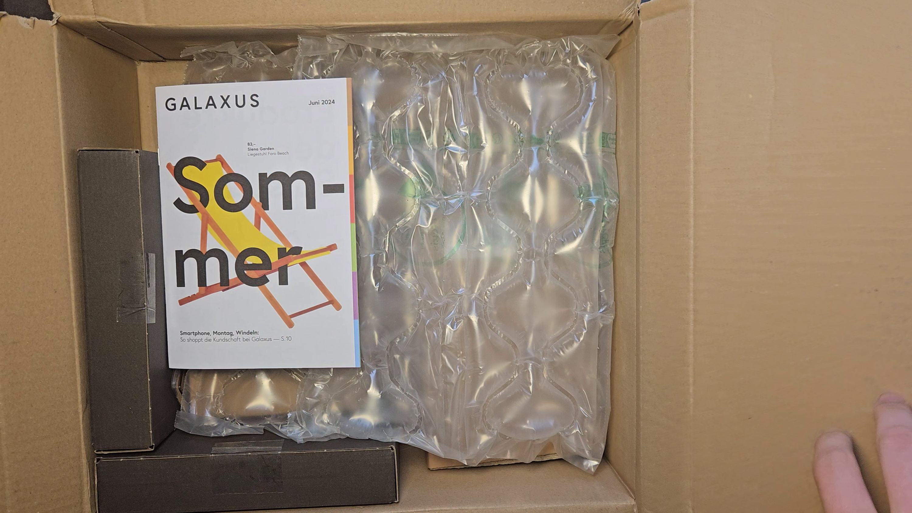

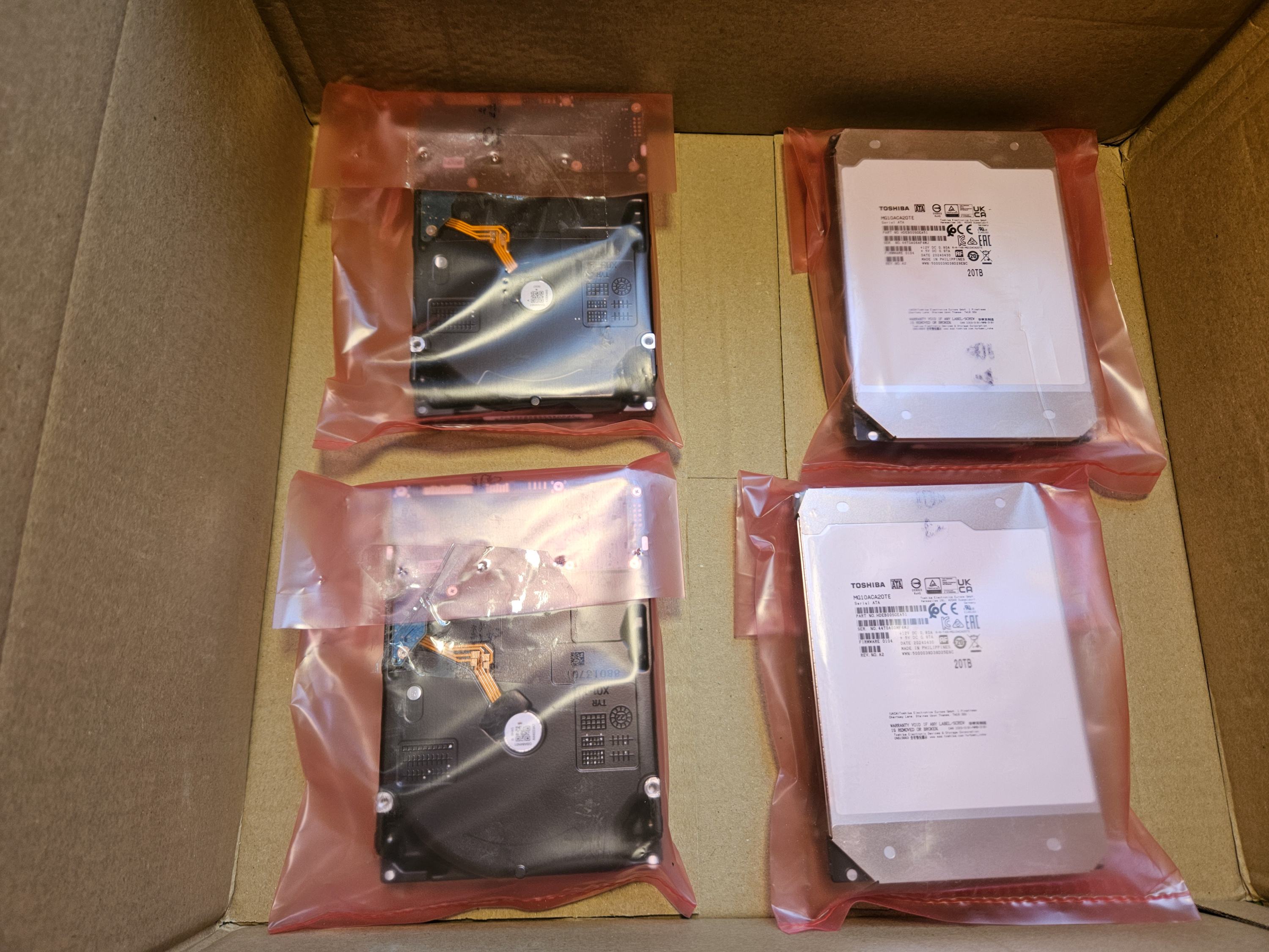

Festplatte: Toshiba MG10 20 TB (MG10ACA) / Plattenanzahl: 4
Shop: Galaxus
Garantiestatus: In Warranty laut StorRepair
Kaufdatum: 09.07.2024
Verpackung: Unzureichend - Kein Füllmaterial, HDDs können sich im Karton frei bewegen, HDD Träger aus fester Pappe ohne dämpfende Wirkung

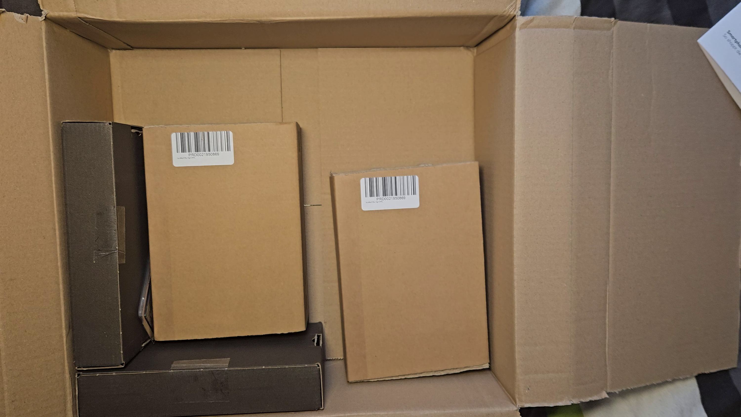

HDDs in generischer pinker ESD Folie, mit Paketband zugeklebt, wirkt wie B-Ware
Baujahr: 04/2024
Galaxus Toshiba MG10 01.JPGGalaxus Toshiba MG10 02.JPGGalaxus Toshiba MG10 03.JPGGalaxus Toshiba MG10 04.JPG

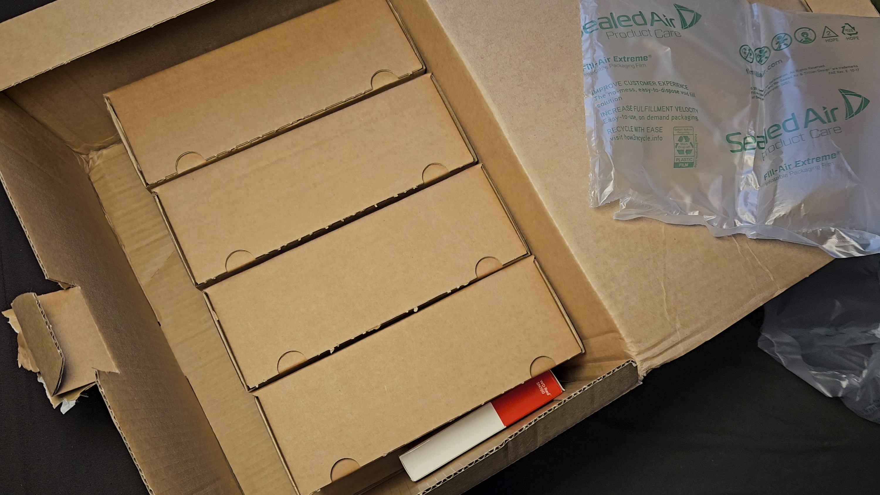

Festplatte: Toshiba MG10 20 TB (MG10ACA) / Plattenanzahl: 2 x 2
Shop: Mindfactory
Kaufdatum: 11.07.2024
Verpackung: Ausgezeichnet
Baujahr: 03/2024
Mindfactory Verpackung 01.JPGMindfactory Verpackung 02.JPGMindfactory Verpackung 03.JPGMindfactory Verpackung 04.JPG
Die gezeigte Verpackung für HDDs hier von Galaxus würde ich nicht als "Mittelmäßig" einstufen, sondern "völlig ungenügend" (freundlich ausgedrückt).
HDDs, die im Karton frei rumfliegen können geht gar nicht.
