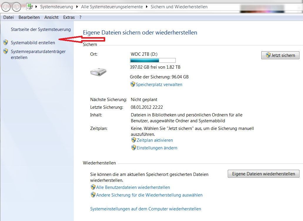

hallo,
ich empfehl dir folg.:
1.) kopier Dir sofort alle wichtigen daten auf ein externes laufwerk solange die platte noch irgendwie läuft.
2.) erstell ein komplettes abbild der Festplatte falls noch möglich auf ein externes laufwerk. eine normale windows sicherung enthält ev. nur deine eigenen dateien, je nach einstellung. das komplette abbild einer festplatte erstellt man unter windows 7 via:
sichern und wiederherstellen in der systemsteuerung:
anschliessend kannst Du dieses abbild auf die neue, für windows vorgesehene platte HD/SSD wieder zurückspielen. das geht wenn du mit deiner orginal windows cd/dvd bootest oder dir jetzt gleich mit dem pc einen systemreparatur datenträger erstellst. ist im bild oben gleich der punkt unter "abbild erstellen". die alte platte würde ich unbedingt ersetzen.
hoffe, dass hift dir.
gruss
globi
Danke Dir schon mal. Datenträger stellen kann nicht, da ich keinen Brenner habe. Da werde ich dann wohl meine Windows-DVD mal suchen müssen.
Wow, Danke !!! Ja ja ... man sollte bei Datenträger nicht immer nur an optische Laufwerke denken.
Gerne. Denk aber dran: Du brauchst eine neue Ersatzplatte für die alte defekte HD, mind. gleich gross oder grösser.
Du kannst Windows nicht nachträglich auf Deine jetztige Datenplatte "reinoperieren". Wenn Du das versuchst, werden alle Daten auf entsprechenden Platte mit dem Abbild überschrieben. Also = neue HD/SSD ist angesagt. Dies nur zur Sicherheit und um Missverständnissen vorzubeugen.
