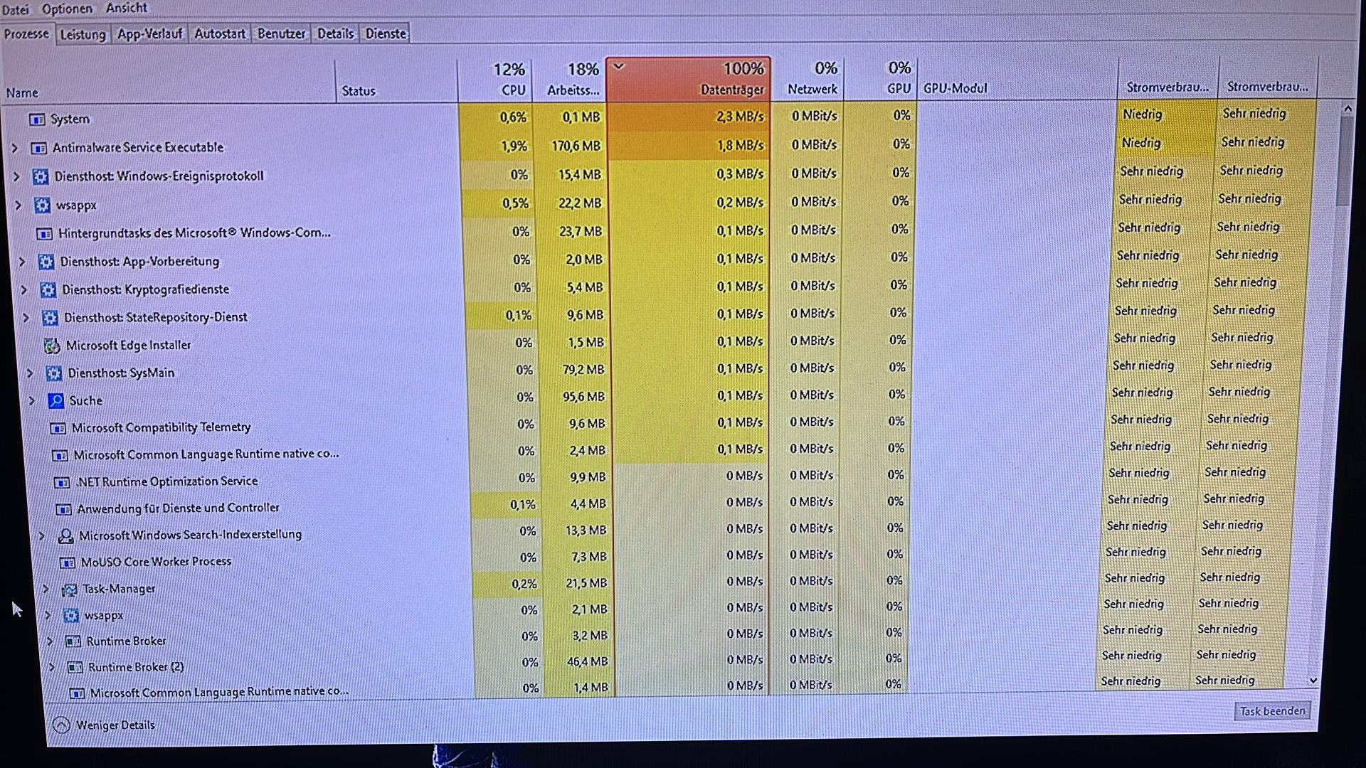

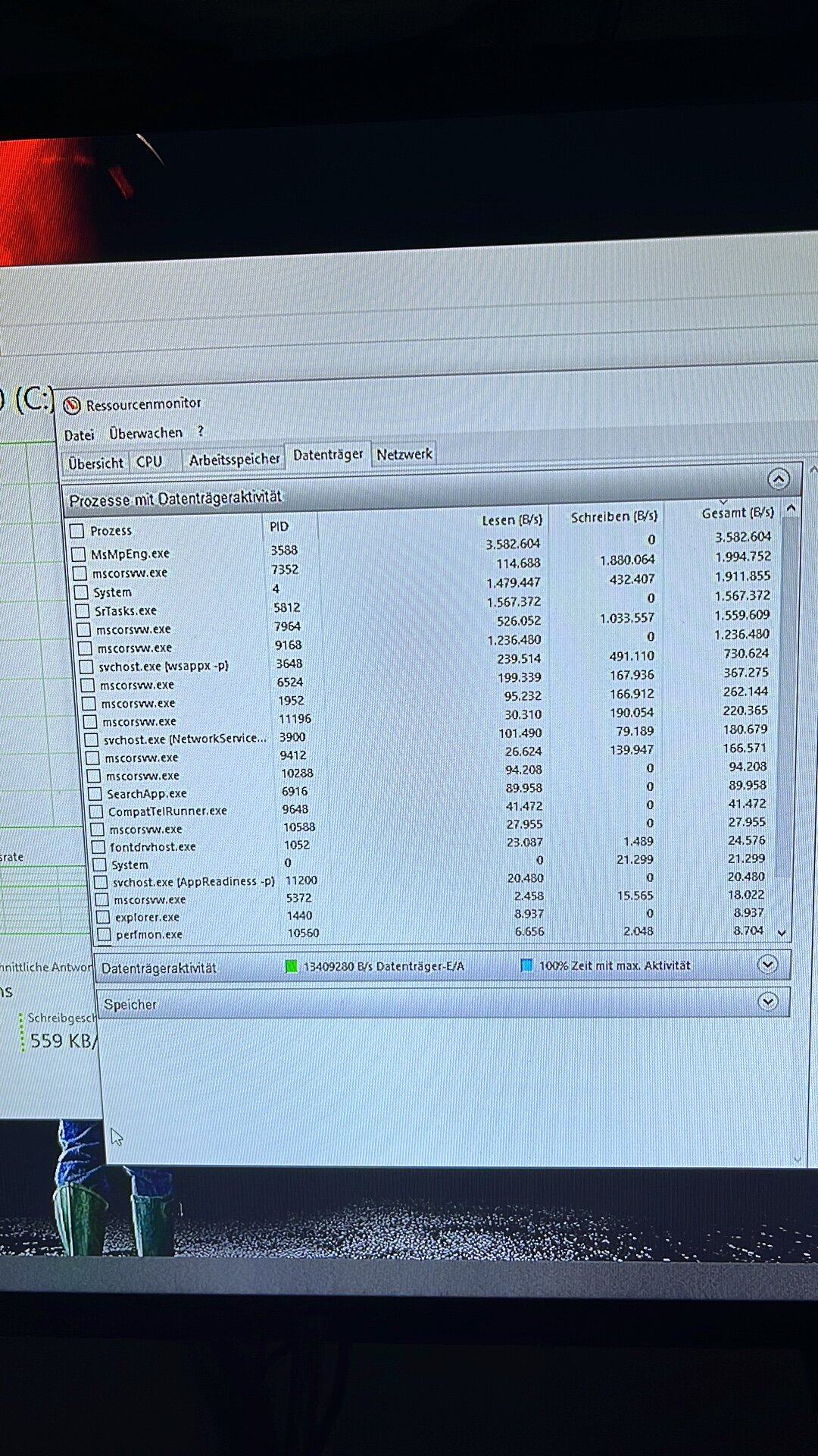

Das ist ja das Problem. Es sind keine wirklichen Prozesse drin, die die Auslastung verursachen könnten. Ich kann gern nachher einen Screenshot anhängen. Sitze gerade sehr müde auf der Arbeit, weil ich bis 2 Uhr dran hing :/

Random I/O mit kleinen Datenblöcken auf HDD, da passen die 1,8 MB/s schon.
