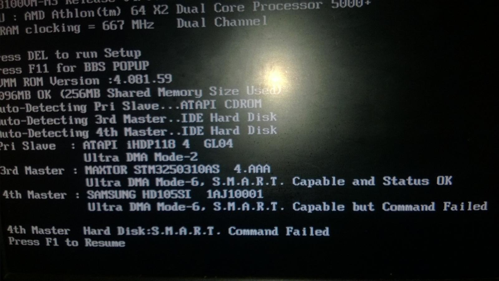

Ist das die Platte von der der Screenshot von CDI stammt? Die würde ich aussortieren, die hat schon 1959 neu zugewiesene Sektoren, die ist Schrott. Leider sieht man nicht alle Attribute, aber bei so vielen wieder zugewiesenen Sektoren ist eine Platte nicht mehr zu gebrauchen. Die andere Platte hat auch ein Vorsicht stehen, den Screen von CDI für die solltest Du auch mal posten, ziehe dann aber bitte das Fenster so weit auf, dass alle Attribute sichtbar sind.

Übrigens könnte es sein, dass die einen FW Bug hat und dann würde sie an einem SATA 6Gb/s Controller auch nicht funktionieren und kann sich sogar selbst zerstören, wenn sie daran angeschlossen ist.

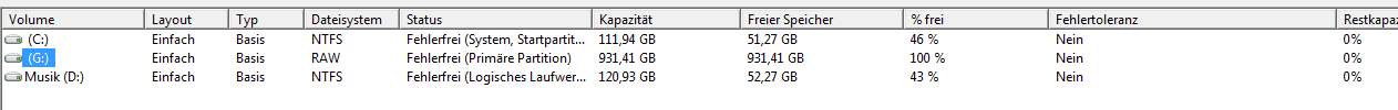

Habe es versucht über datenträgerverwaltung zu formatieren und ein buchstaben zuzuweisen,nach 1-2 Minuten ist die Festplatte einfach aus der Anzeige verschwunden...
das dateisystem war "raw"...

ich würde nichts auf diese statistiken geben...jedes tool zeigt was anderes an.
Was meinst Du damit? Die S.M.A.R.T. Werte kommen vom Controller der Platte und dort meldet er die Fehler, die er während der Laufzeit (oder beim Selbsttest) gefunden hat und im Fall der wiederzugewiesenen Sektoren eben, was er gemacht hat. Das sind also keine Statistiken, sondern Auskünfte über den Zustand. Das einzige was sich da auch bei den Tools unterscheidet sind die Namen der Attribute, die muss jedes Tools zum Auslesen selbst kennen und die Auswertung, die sie dann ebenfalls selbst vornehmen, ebenfalls meist aufgrund einer Hintergrunddatenbank die enthält, welche Attribute bei welcher Platte dafür wie stark gewichtet werden.
Das "Vorsicht" was bei CDI hier für diese Platte angezeigt wird, ist aber im Anbetracht der Problem die Du ja mit der Platte hast, offenbar nocht zu gut. Ich würde deren Zustand schon alleine aufgrund der erkennbaren Werte (die Anzahl schwebender Sektor sehe ich ja nicht, vermuitet aber das es viele sind), also schlecht einstufen und die Platte ausrangieren.
Wieso Du da jetzt nichts drauf gibst, muss ich nicht verstehen und Du kannst die Angaben natürlich ignorieren und so tun als wäre das alles nur fauler Zauber, aber die Platte wird dann weiter Probleme machen und vermutlich schon bald gar nicht mehr funktionieren.
