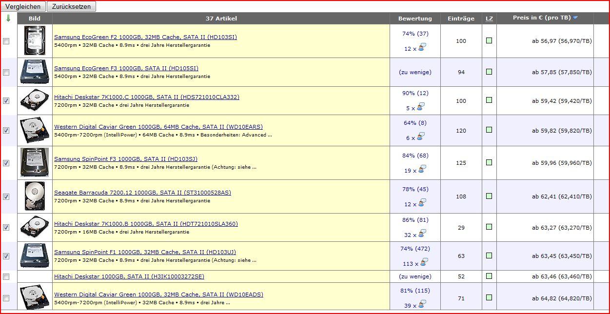

Ich suche die derzeit schnellste 1TB S-ATA HDD. Welche ist das momentan?
Samsung SpinPoint F3 - WD Blue - WD Black - Seagate 7200.12
Messbar gibts immer minimale Unterschiede, aber fühlbar sind alle auf dem gleichen Niveau.
ps: bei WD muss man etwas aufpassen, ob die aktuell verkauften Modelle auf 500GB Platter setzen, dass kann man nur anhand der ganz genauen Bezeichnung sehen oder mit HD Tune nachmessen. Bei Seagate und Samsung ist es leichter zu erkennen.
[...] bei WD muss man etwas aufpassen, ob die aktuell verkauften Modelle auf 500GB Platter setzen [...]

Und wieso fehlen bei deiner Aufzählung die aktuellen Hitachi platten (7K1000.C), das sind auch sehr gute Platten. :rolleyes:
hmm ich werd glaube mal 2 F4 bestellen... suche halt 2 platten für ein anständiges Raid 0
oder hat jmd ein vorschlag ,welche 2 da das non-plus-ultra sind ?
Wenn du das RAID0 für Windows, Programme, Spiele etc benutzen willst .. wird dir hier keiner sowas empfehlen, warum wurde schon oft genug besprochen .. der praktische Nutzen ist = 0
Hitachi wird im Verhältnis zu den anderen Hersteller nur selten gekauft und empfohlen, meistens sind die auch etwas teurer.
Möchte mir für mein neues Sys noch eine OS Platte bestellen! Also für Win7, Anwendungen und installierten Games!
Western Digital Caviar Blue 320GB, 16MB Cache, SATA II (WD3200AAKS) Preisvergleich bei Geizhals.at Deutschland
Western Digital Caviar Blue 500GB, 16MB Cache, SATA II (WD5000AAKS) Preisvergleich bei Geizhals.at Deutschland
Western Digital Caviar Black 500GB, SATA II (WD5001AALS) Preisvergleich bei Geizhals.at Deutschland
Die 3 stehen zur Auswahl... wie gesagt Datengrab wird es nicht Schnelligkeit im OS ist dort wichtig.
Von der Größe her würden mir die 320GB schon reichen... auf den Stromverbrauch kommt es mir nicht so an, eher auf Lautstärke und Wärme...
Also teurer halt wohl für ein Gerücht, Seagate und WD Platten sind teurer.

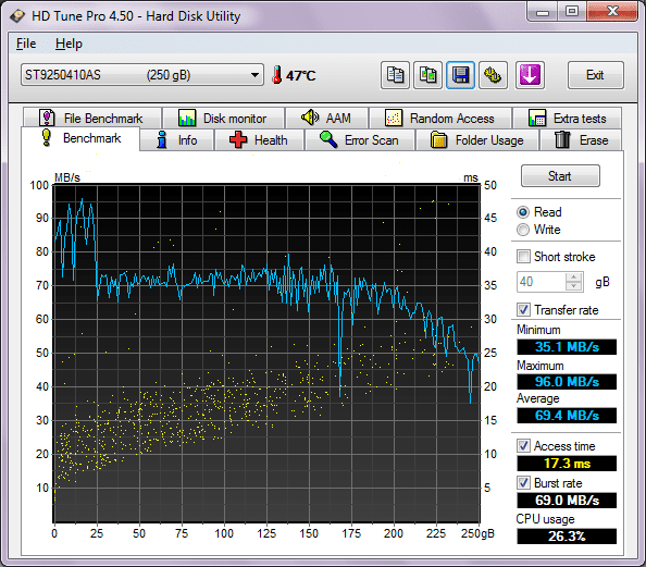

Neue 2,5 Zoll Festplatte ab 500gb
Ich suhe eine neue Platte die schenller sein solle als meine jetzige, ich kann mit den benchmarkwerten selber nicht viel anfangen aber ich habe halt den eindruck das sie nicht die schnellste ist.
ich habe gehört das die Western Digital Scropion Blue ganz gut sein soll aber aber auch nicht die schnellste, suche jetzt keine raptor oder ähnlicheres, dan müsste ich wohl eher zur ssd greifen.
Soll es was für einen Lappi sein?
Dann eine aktuelle Platte mit 640GB (= 2x 320GB Platter), diese sollte z.Z. das ausgewogenste Ergebnis aus Speed und Laufkultur bringen.
