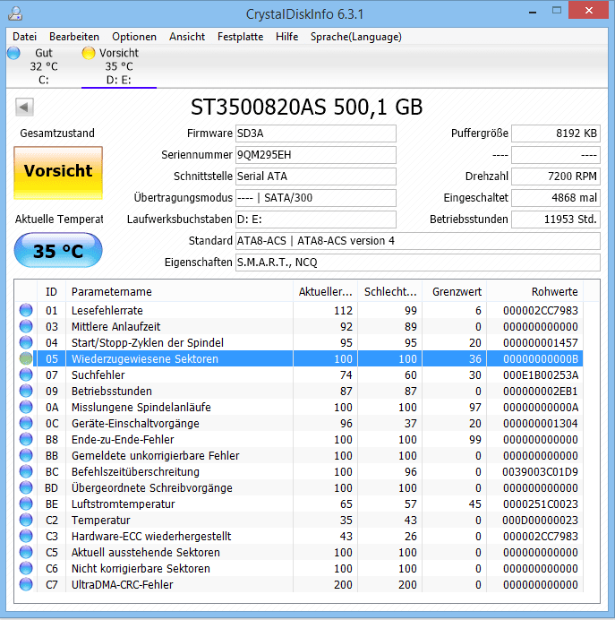

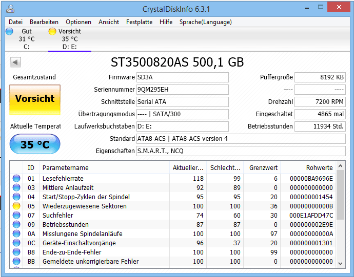

hallo. wie würdet ihr den zustand der hdd bewerten?
Fenster von Windows kann man auch aufziehen, so dass alle Attribute auf einmal zu sehen sind und dann ist es einfacher die Screenshots mit Windows Boardmitteln zu erstellen (Alt+Druck erzeugt einen Screenshot des aktuellen Fensters im Clipboard, den man dann in mspaint mit Ctrl+V pasten und speichern kann) und ergibt einen Screenshot mit einer ungleich bessere Qualität.
Um keine Augenkrebs zu bekommen, habe nich nur kurz draufgeschaut, aber wenn ich nichts übersehen habe zeigen die Werte keinerlein Probleme der Platte oder mit dem Kabel.

ffreak, leider hast Du das Fenster von CDI nicht weit genug nach unten aufgezogen um alle Attribute sehen zu können, aber 0xB = 11 wiederzugewiesene Sektoren alleine wären für mich kein Grund die Platte auszurangieren. Wenn die Anzahl schnell steigt und/oder auch noch massiv schwebende Sektoren dazu kommen, dann wird es Zeit für den Austausch. Vorausgesetzt man hat ein regelmäßig gepflegtes Backup, was man immer von allen wichtigen Daten haben sollte, denn jede Platten kann wie jede anderen HW auch mal spontan ausfallen und nicht nur HW-Ausfälle bedrohen die Daten.
ChromeBeauty, ein Error Check wird bei den wiederzugewiesenen Sektoren nichts anzeigen, da der Controller die als defekt erkannten Sektoren schon durch Reservesektoren ersetzt hat und diese sollten noch heil sein. Ob es schwebenden Sektoren sieht, können wir ja leider nicht sehen, da das Fenster von CDI zu klein ist.
Holt, danke schonmal fürs Feedback, hier noch mal ein kompletter Screen, keine schwebenden oder ausgefallenen Sektoren :)
clabebin, da sind keine Lesefehler, nur 14 Suchfehler und ein paar Befehlszeitüberschreitungen. Im Anbetracht der wiederzugewiesenen Sektoren sind die normal und wenn es nicht mehr werden, besteht kein akuter Grund zu Sorgen, zumal:
die Anzahl der neuzugewiesenen Sektoren ist seit Jahren konstant.
Damit würde ich die Platte weiter nutzen, ggf. nur die Backups davon regelmäßiger aktualisieren und die S.M.A.R.T. Werte eben regelmäßig überwachen, beides sollte man aber sowieso und für alle Platten immer machen!
