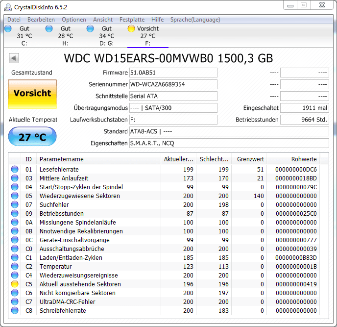

Bei mir ist gerade die zweite WD Green innerhalb von 3 Jahren abgeraucht. Diente als Datenhure und hatte nur 10000 Betriebstunden.
Die Daten lassen sich noch lesen, aber sobald neu hinzukommen treten CRC Fehler auf.
Ich möchte mir deshalb eine neue (interne) Platte zulegen mit 3-4 TB Speicherplatz. Sie soll leise sein, wenig wärme erzeugen und möglich länger als 2 Jahre halten. Geschwindigkeit ist sekundär, weil sie nur für Downloads/Backups etc. verwendet wird. Wozu würdet ihr mir raten? Die WD Greens sind übrigens keine Option :fresse:

Poste bitte mal den Screen von CrystalDiskInfo (die Portable Standard Edition reicht und ist frei von Werbung, einfach dem Link folgen, die zip speichern und irgendwohin komplett entpacken, dann DiskInfo.exe dort starten), ziehe aber bitte das Fenster soweit auf, dass alle Attribute und auch die Rohwerte vollständig sichtbar sind. Dann sieht man hoffentlich auch was für CRC Fehler Du meinst.
CrystalDiskInfo:
Ich hab auch das Tool von Western Digital durchlaufen lassen. Der Kurztest brach mit einer Fehlermeldung ab, für den langen Test hatte ich noch keine Zeit.
Edit: Die WD Green hatte 10000 Betriebsstunden, nicht nur 2000 wie im Threat geschrieben.
1049 schwebende Sektor-> HDD austauschen! Die ist Schrott, ein Backup der Daten ist hoffentlich vorhanden, denn jetzt werden sich sehr wahrscheinlich nicht mehr alle Daten retten lassen.

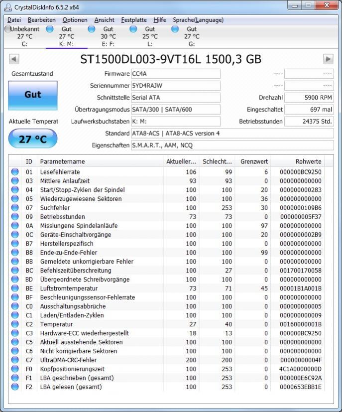

Hallo, habe ein Problem mit einer Seagate 1,5 TB Festplatte ST1500DL003. Wird neuerdings manchmal beim Booten nicht vom Bios erkannt. Oder sie wird erkannt, aber Windows 7 x64 findet nach einiger Zeit die Laufwerke nicht mehr und hängt sich dadurch auf. Verwende ich einen anderen SATA-Port funktioniert sie wieder eine Weile. Crystal Disk Info und Chkdsk brachten keine Fehler. Könnte vielleicht ja auch am Mainboard liegen, ist schon eines der älteren Liga, ein Asus P5B ?
Sind bei den Smart-Werten ungewöhnliche Werte vorhanden ? Die Platte hat schon viele Stunden runter, aber bloß austauschen aufgrund des Alters finde ich auch Unsinn. Habe auch Platten mit noch mehr Stunden drauf.
PS: Läuft nur auf SATA 2 weil das Board noch kein SATA 3 beherrscht.
Das dürfte am SATA Kabel liegen, die hat ja auch einige Ultra-DMA CRC Fehler. Tausche das mal aus und beobachte ob sich der Rohwert vom Attribut C7 ändert ob schau ob der sich ändert und schau ob es lose ist und tausche das Kabel nur wenn dies nicht der Fall ist. Auf 0 wird der Wert nicht mehr gehen, aber wenn es nicht mehr steigt, kommen auch keine neuen Fehler bei der Kommunikation mit dem Host Controlller hinzu. Davon abgesehen ist der Zustand perfekt.
