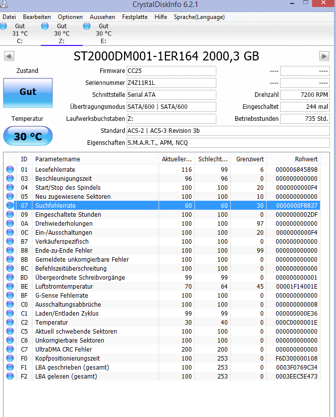

Der Wert Suchfehlerrate ist mittlerweile bei 60, vor ein paar Wochen war er noch bei 100/253. Muss ich mir sorgen machen ?
Nein, denn es gibt genau 0 Suchfehler, die Anzahl der steht in den ersten beiden Bytes, also den 4 Stellen links und die Zahl der Suchvorgängen in den übrigen 4 Bytes, also den 8 Stellen rechts. Der Aktuelle Wert wird nach dieser Formel berechnet:
Wie man sieht wird der Aktuelle Wert erst berechnet, wenn es eine bestimmte Anzahl an Suchvorgängen gegeben hat und je mehr Vorgänge ohne Fehler oder mit maximal einem Fehler erfolgt sind, umso höher wird der Aktuelle Wert wieder.
