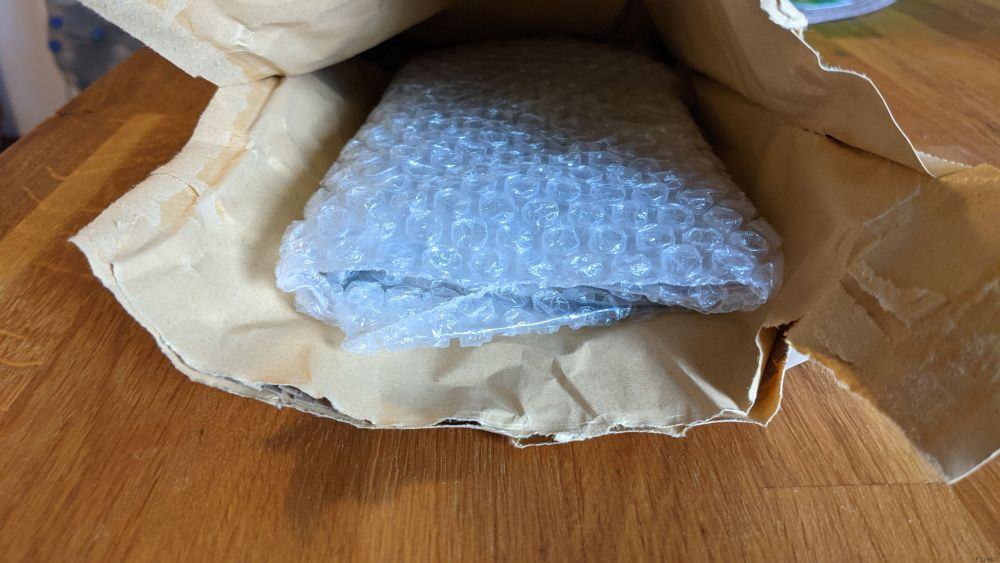

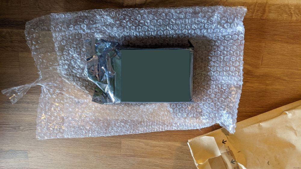

Ich habe ein neues Beispiel für den Versand von Festplatten. Es handelt sich nicht um einen Händler, sondern um eine Agentur im Auftrag des Herstellers. Modell und Name sind daher geschwärzt.
Ich denke, die Bilder sprechen für sich selbst. Der Umschlag ist aus dünnem Papier mit Pappeeinlage und nicht weiter gepolstert.

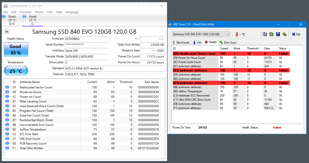

Komisch das bei einigen Attributen die in Ordnung sind, der Schlechteste Wert auf 1 steht (weshalb HD Tune diese auch rot hinterlegt und als Failed bezeichnet) Gab es mal Probleme mit der SSD?
Nein, gab und gibt nie Probleme mit der SSD. Scheint auch nur HD Tune zu sein der da rummeckert. Denn der Samsung Magician findet das Laufwerk auch noch Ok.
