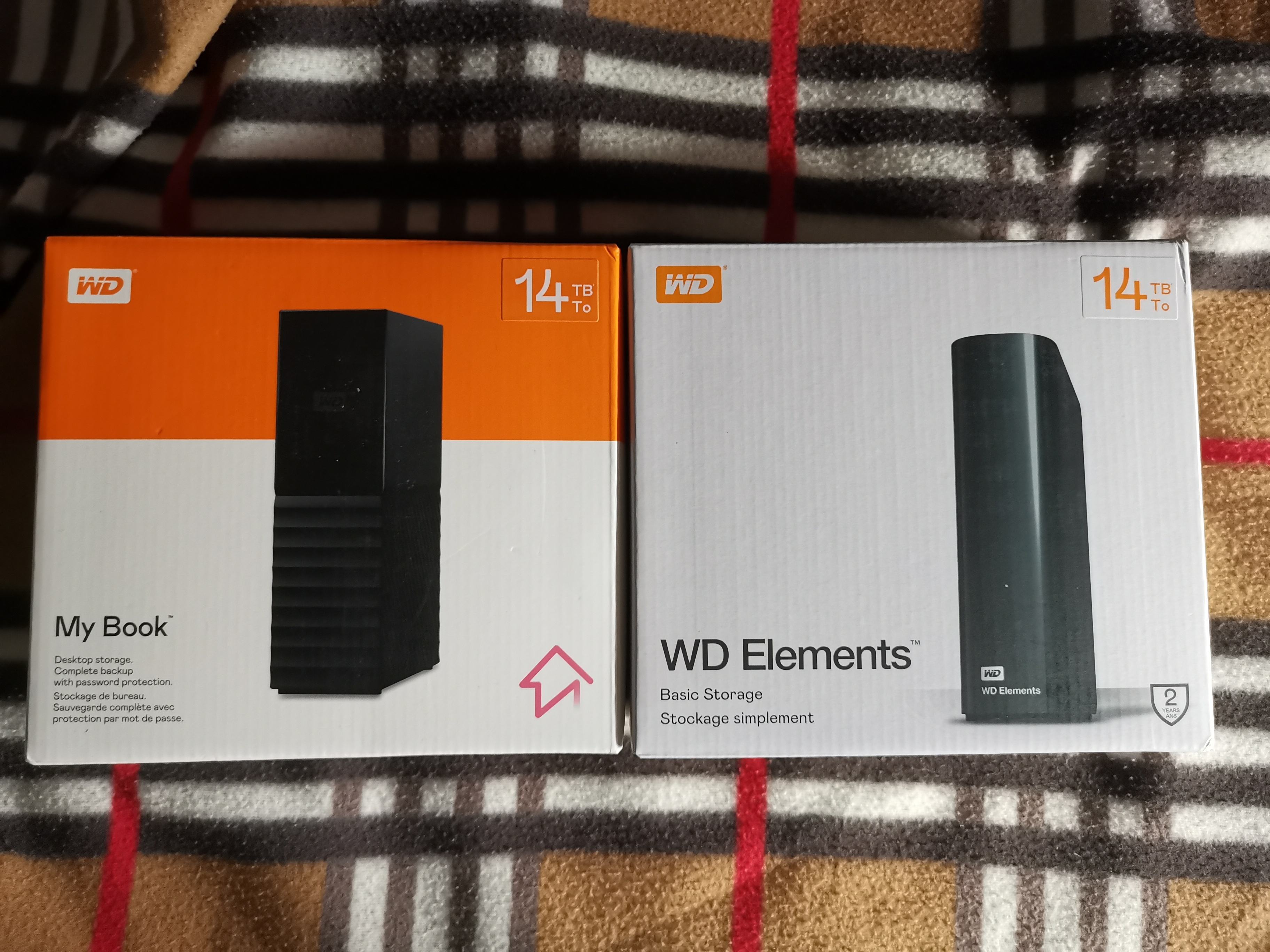

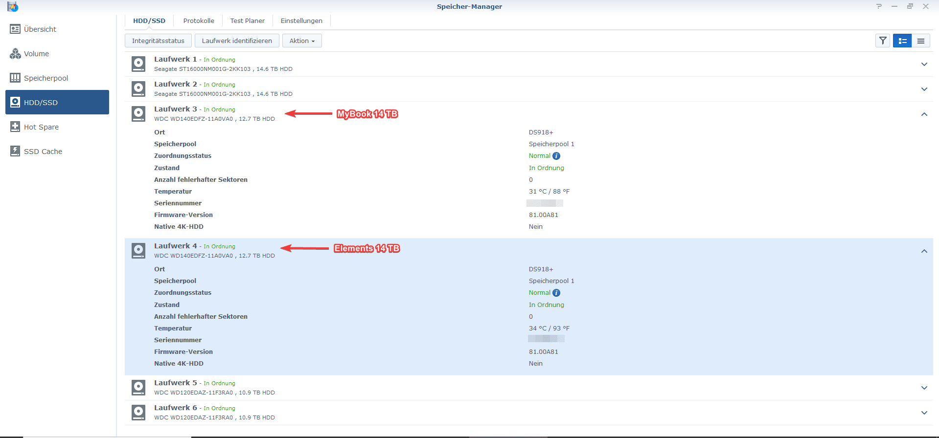

Nur so zur Info für alle die Externe WD Festplatten schlachten: Bei den 14 TB MyBook und bei der 14 TB Elements mit der geänderten orangenen Verpackung sind die selben Festplatten *EDFZ* mit den gleich Buchstaben und der gleichen Firmware verbaut. Bisher wurden ja immer unterschiedliche Buchstaben verbaut.
