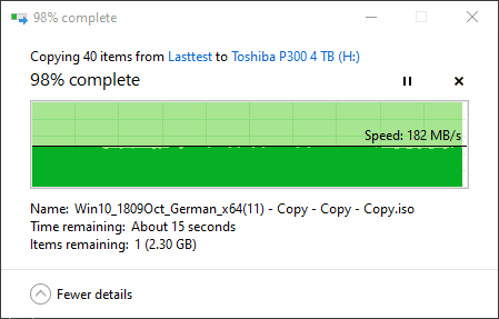

Also mit 188 GB konnte ich den On-Disk Cache leider nicht auslasten. Soviel schonmal dazu. Nach 15 Sekunden war dann auch das Fenster fertig und ca. 5min später war dann auch ruhe von der Festplatte.
Die Festplatte steckt in einem Sharkoon USB Adapter.
Die bisherigen Tests waren ja im Hardwareluxx Testsystem, bei welchem die Festplatte garnicht erst den On-Disk Cache gefüllt hat, sondern bereits während dem kopieren Daten weggeschrieben hat. Da sah der Windows Kopierfortschritt aus wie eine Welle, weil immer wieder die Geschwindigkeit gependelt ist zwischen 130 MB/s und 190 MB/s. Es scheint also, dass nicht alle Betriebsmöglichkeiten gleich arbeiten.
Ich probiere nochmal was.

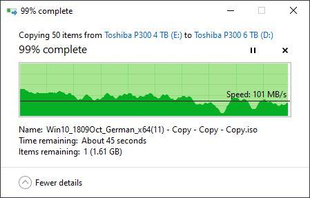

238 GB von P300 4 TB auf P300 6 TB haben insgesamt 44 Minuten gedauert (schnitt 90 MB/s, Zeit gemessen bis die Aktivität des Laufwerks auf null ging). Auch das ist für mich in Ordnung für eine SMR-HDD.
(diesmal beide direkt am SATA des B350 des HWLXX-Testsystems)

hier meine Erfahrung mit der Toshiba P300 4TB, bei einem Ordner mit 6 mkv Files mit insgesamt 101GB
beim Beginn waren 95 MB/s die sich auch mal bis auf maximal ca. 150 MB/s gesteigert haben. Der geringste Wert lag mal eine kurze Zeit bei 75 MB/s.
2 Bilder von Beginn und fast am Ende sind im Anhang

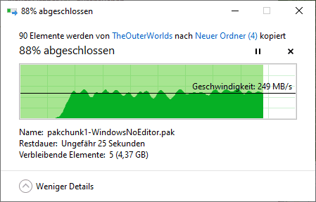

85 MB's bis 130 MB's wer mir persönlich viel zu lahm. Hier mal ne aktuelle Seagate Helium CMR Platte von mir.

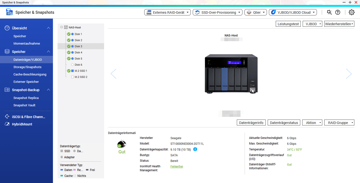

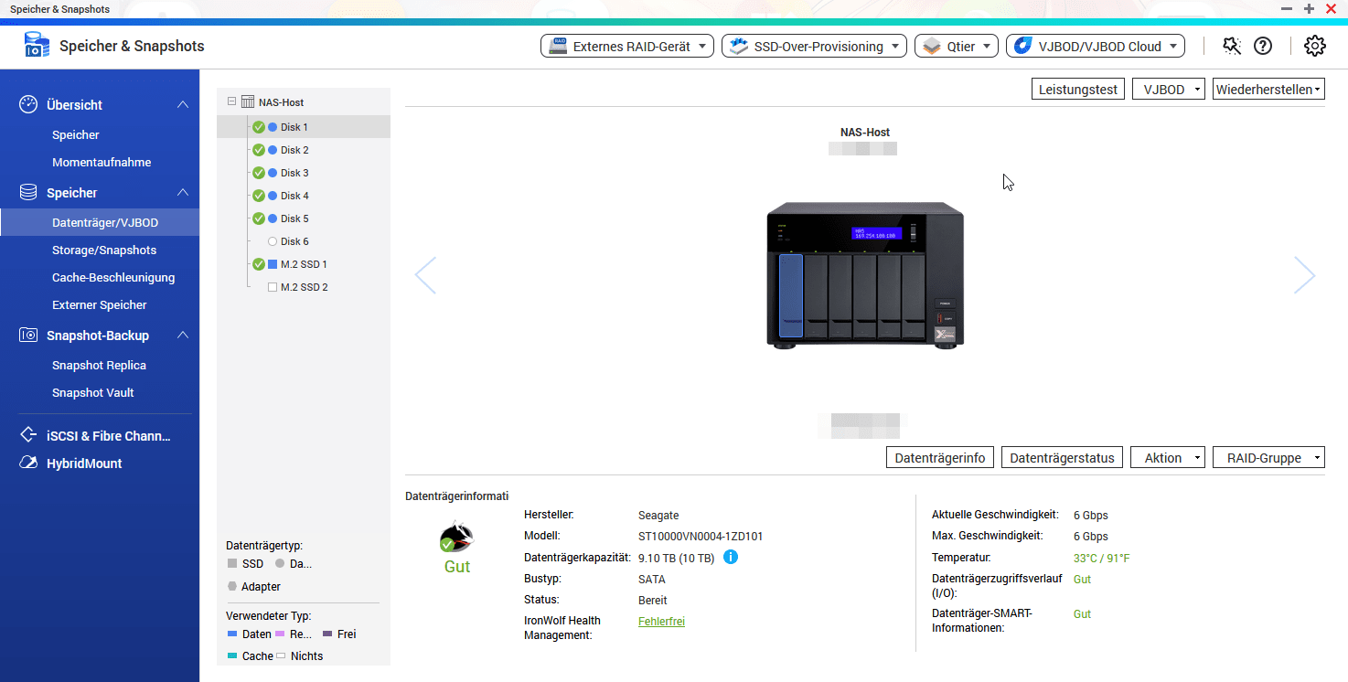

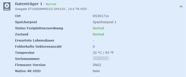

Hier noch 3 Bilder von den Festplatten die Modell Informationen. Beim Backup Nas nutze ich nur die Exos X16. Beim Haup-Nas/Qnap-Nas IronWolf mit IronWolf Pro gemischt.
