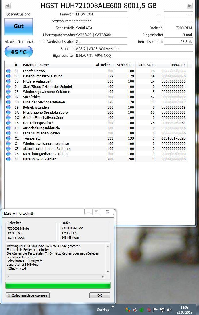

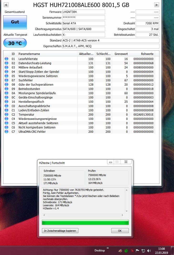

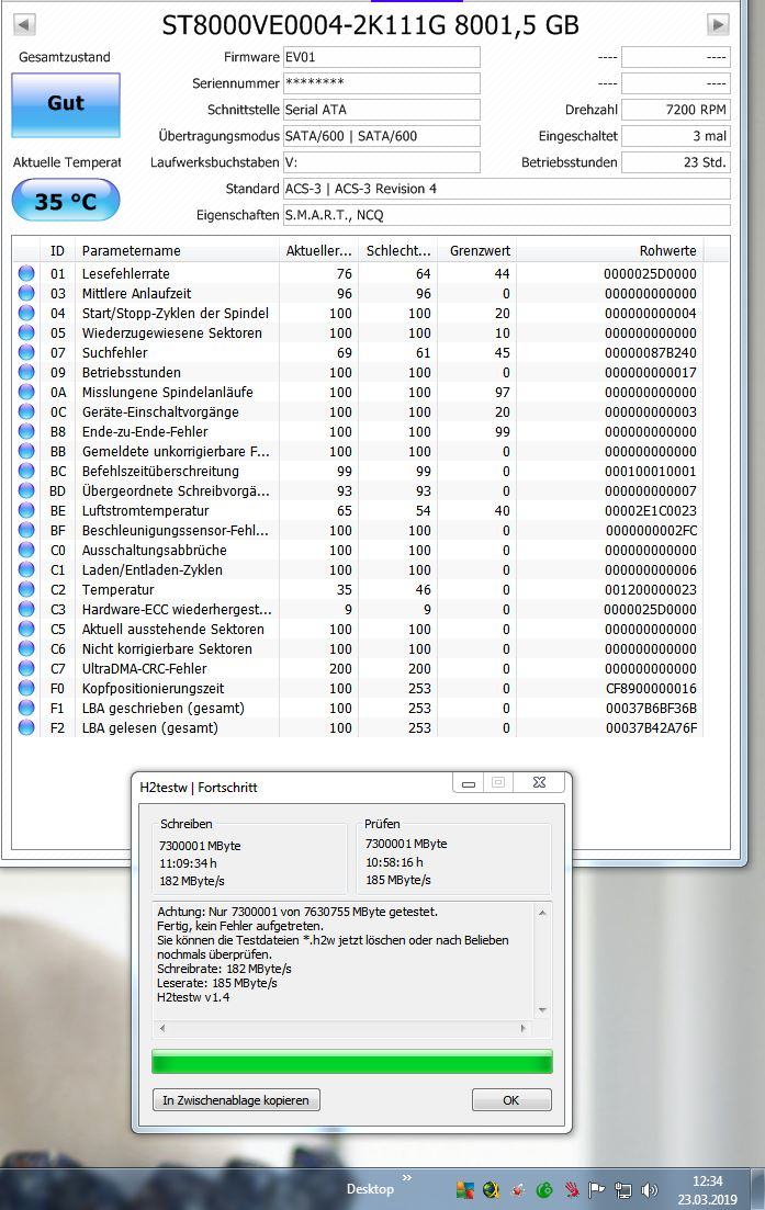

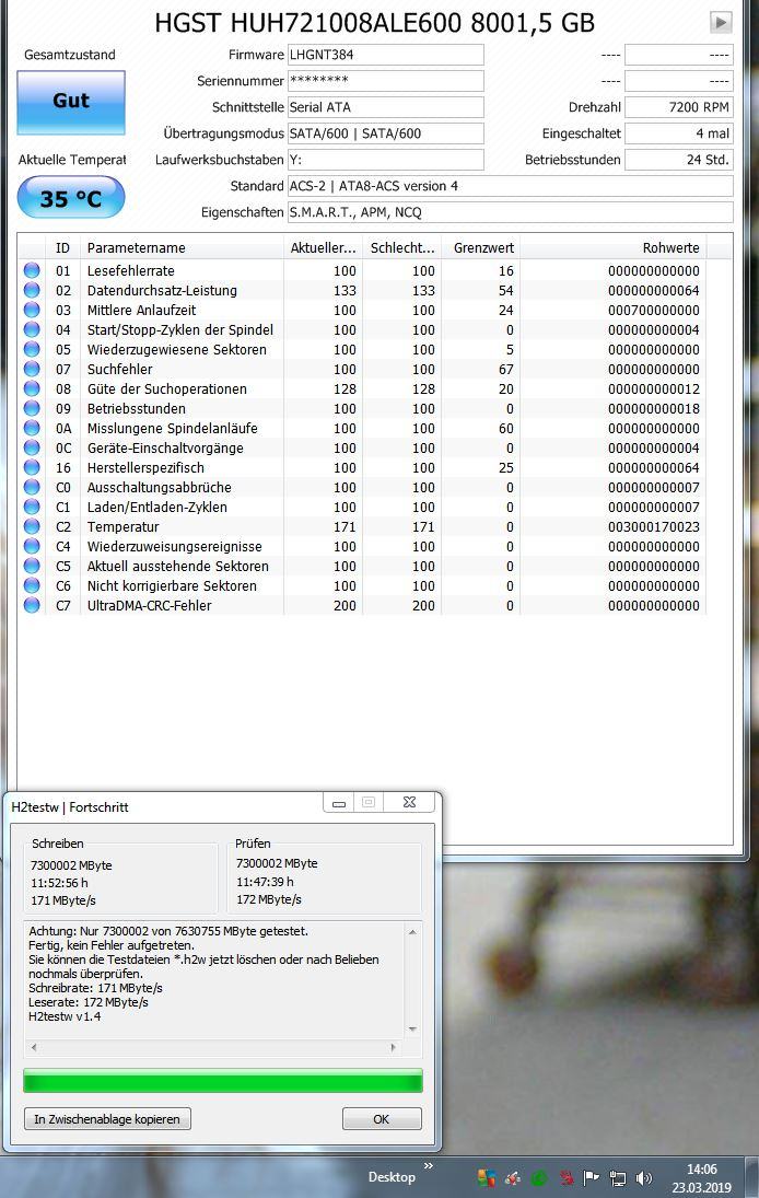

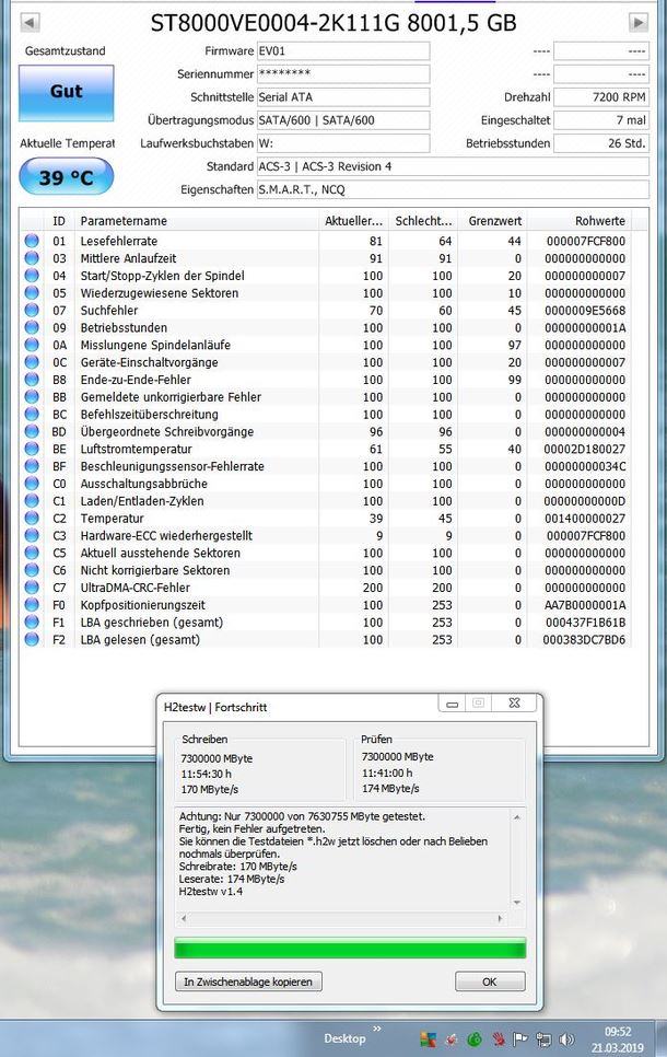

wie versprochen noch die Ergebnisse der Tests.
Skyhawk ....77 Neutest21032019.JPGSkyhawk ...VQ Neutest23032019.JPGWD510 ...34D Neutest 23032019.JPGWD510 ...LD Neutest 23032019.JPGWD510 ...zmd Neutest 22032019.JPG
Bemerkungen dazu:
Die Sensorbeschleunigungsratenfehler bei der Seagate Skyhawk sind auch bei mir hoch ... die Platten habe ich auf Grund der fehlenden Bohrungen mit den Schnellbefestigungsteilen nicht richtig im Festplattenkäfig des PC montieren können - vielleicht kommt es von dem - keine Ahnung - lass es jetzt einfach mal so und schau mir die Entwicklung im Raid an.
Die Temperaturen sind in meinem PC teilweise ein wenig hoch wenn mehrere Platten im Käfig dauernd laufen, ist im Raid Gehäuse dann wohl auch anders.
LG und schönes WE
Der G-Sensor scheint bei den Seagate HDDs mit hohen Kapazitäten sehr sensibel zu sein und wenn sie dann nur in zwei Löchern befestigt ist, dann kann sie auch leicht vibrieren und der Sensor löst eben dauernd aus. Versuche die trotzdem so gut es geht zu fixieren, nicht das es noch zu Performanceproblemen kommt, weil die Köpfe nachjustiert werden müssen oder der Controller gar wegen den Werten der Sensoren die Köpfe parkt. Außerdem haben beide ein paar High-Fly Writes, die paar sind an sich nicht kritisch, aber die können auch durch die Vibrationen ausgelöst worden sein. HDDs sollten immer mit 4 Schrauben fest verschraubt werden.

Hallo Holt,
danke für deine immer wieder sehr wertvollen Informationen hier.
Die Platten stecken jetzt in der Sharkoon 5-bay Raidstation und sind dort mit vier Schrauben in den Wechselrahmen gut verschraubt.
Das Buliding des Raid 5 dauert bei 5x 8TB aber ganz schön lang ... das rattert jetzt schon über 20 Std. vor sich hin ... bin mal gespannt wann das fertig ist ... :rolleyes:
LG

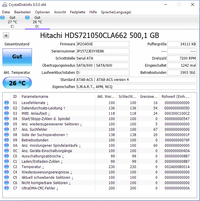

Hallo! Könnte bitte ein Profi mal einen Blick auf die Werte dieser HDD werfen? Alles gut?

audianer, die hat noch Hitachi in der Kennung stehen und ist also schon recht alt. Dafür sind die Werte noch bestens, es gibt oder gab aber mal Probleme mit dem SATA Datenkabel, beobachte mal ob der Rohwert (also die ganz rechte Spalte) vom Attribut C7 steigt, wenn ja, prüfen ob beide Stecker fest sitzen und wenn ja, tausche das Kabel aus.
