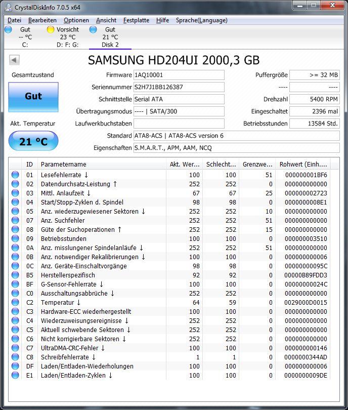

Hole die Daten aus dem Backup zurück, denn von allen wichtigen Daten die man nicht verlieren möchte, hat man ordentliche Backups zu haben, zumal nicht nur HW Ausfälle zu Datenverlust führen können. Aber ein Backup gibt es sicher nicht, also poste doch erst mal den Screenshot von CrystalDiskInfo für die Platte, ziehe aber bitte das Fenster soweit auf, dass alle Attribute und auch die Rohwerte vollständig sichtbar sind.

Der Zustand der Platte ist nicht besonders gut, aber der G-Sensor hat im Betrieb auch 0x24C = 588 zu starke Stöße oder Vibrationen registriert, die ihr wohl nicht so gut bekommen sind. Und es gab oder gibt ein Problem mit dem SATA Datenkabel. Schau ob beide Stecker von dem fest sizten und wenn ja, dann tausche es spätestens aus wenn sich der Rohwert vom Attribut C7 verändert. Oder ist die in einem Wechselrahmen? Dann könnte auch der die Ursache dafür sein.
Mache ich morgen!
Aber das wird das Problem nicht lösen richtig?
Gesendet von meinem SM-G930F mit Tapatalk
Vermutich nicht, aber die Übertragungsfehler machen die Sache auch nicht besser und bei den viele Lese- und Schreibfehlern, die vielleicht von den Stößen oder Vibrationen kommen, aber vielleicht auch auf einen Schaden der HDD hinweisen, sollte sie wohl soweiso besser bald ersetzt werden. Andererseits sind keine schwebenden oder wiederzugewiesenen Sektoren vorhanden, was an sich schon mal Hoffnung macht.

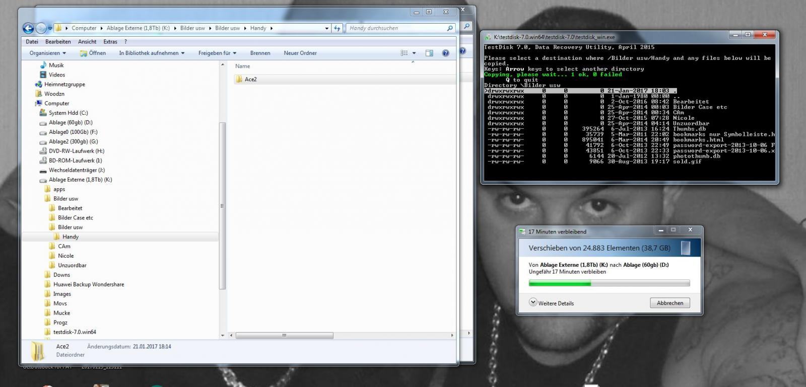

Habe nach 12h suchen lassen die Partition gefunden und rette (kopiere) gerade die wichtigsten Daten. :love:
Dauert zwar unendlich lang, aber das egal, Pc ist leise! :d

Was machst Du den da gerade, einmal kopiert Testdisk die Dateien die es retten konnte und gleichzeitig verschiebst Du andere Dateien? Wenn das auf die gleiche Platte geht, ist es kein Wunder das es elendig lahm ist, parallele Zugriffe bewirken bei HDDs ständige Kopfbewegungen und bremsen sich somit massiv gegenseitig aus. Wenn der Platz dort nicht reicht, hättest Du erst Platz schaffen und dann Testdisk kopieren lassen sollen, dann wäre es viel schneller fertig. Wenn das Verschieben fertig ist, dürfte das Kopieren mit Testdisk schneller gehen.
Die Daten die ich verschoben habe hat nix mit der defekten HDD zu tun! So naiv bin ich denn doch nicht! xD

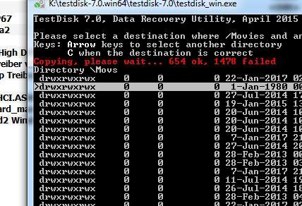

Oh verdammmt...... Da kann man auch nix mehr retten oder??:confused::shake:

Dann poste mal einen aktuellen Screenshot von CDI damit man sieht wie die Werte nun sind.
