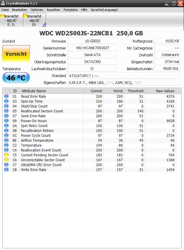

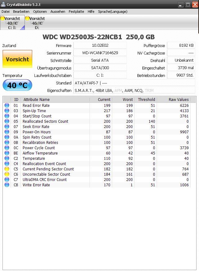

Hier die Screenshots der beiden Festplatten. Wie erwartet, zeigen beide Fehlermeldungen an.
Über Nacht lief CHKDSK von D: doch noch vollständig durch, sodass ich wieder ins System komme. Ich habe vorhin das Western Digital Tool "Life Diagnostic" gestartet, um die Platten zu testen.
Bei beiden jedoch brach der Test nach wenigen Minuten ab mit der Meldung "Too many bad sectors".
Hilft das irgendwie weiter?

Jau,
Platten sind E-Schrott...
Hole dir neu und setz das System neu auf...
Alles andere ist fahrlässig.
Gruß
Carsten

Das sind 3,5" Festplatten und nein, die Fehler kann man nicht beheben. Beide Festplatten haben erhebliche Probleme beim Lesen und Schreiben, was entweder auf massive Oberflächenfehler oder auf ein Defekt eines oder mehrerer S-/L-Köpfe hinweist. Die schwebenden und unkorrigierbaren Sektoren sind das Ergebnis dieser Probleme. Das hinauszögern des Austausches beider Festplatten ist unsinnig, da beide schwer angeschlagen sind und Daten weiterhin verfälschen werden. Sie sind schon nicht mehr nutzbar und gehören sofort ausgetauscht.
