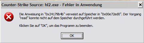

hi,
ich bekomme in letzter zeit voll oft fehlermeldungen, oder der pc friert ein und ich muss in aus und wieder einschalten. woran könnte das liegen?
am arbeitsspeicher?
mein pc:
msi k7n2 delta
amd athlon xp 2700+
radeon 9800 /128 mb DDR
2x 512 RAM twinMos 400
60 gb WesternDigital Festplatte
Ja hatte auch schon paar mal die Meldung beim HL2, obwohl memtest86 fehlerfrei läuft.
Also ist es wohl doch ein bug bei HL2(CS S)
ich hab auch schon mit memtest gestestet, aber bei mir bleibt der sogar dann hängen... :stupid:
also das bild bleibt einfach so und ich kann nix drücken. ich muss den pc am schalter ausmachen und wieder hochfahren

jetzt ist die fehlermeldung auch bei warcraft 3 gekommen...
