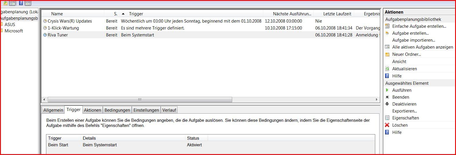

Hi!
Hast du in der Aufgabenplanung auch "Mit höchsten Privilegien ausführen" aktiviert?
mfg
Hi!
Indem du mir netterweise verräts, ob du im Plan den Haken bei "mit höchsten Privilegien ausführen!" drinne hast?
mfg
Nachricht gelöscht
Ok!
Nun gehste auf die Triggerseite und erstellst einen neuen Trigger. Dann oben umstellen auf "Bei Anmeldung" und dann ok drücken!
Auf Seite "Aktion" dann "neu" drücken, "Programm starten" wählen, dann Pfad zur Rivatuner-Exe eingeben (Parameter nicht vergessen!)!
mfg

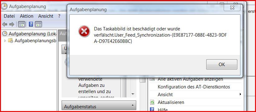

Lösche mal bitte den Rivatunereintrag!
Dann folge der Anleitung!
Verwaltung--->Rechtsklick auf Aufgabenverwaltung-->Aufgabe erstellen--->"Rivatuner" bei Namen eintragen--->Haken "mit höchsten Privilegien ausführen" reinmachen---->auf die Triggerseite gehen----->neuen Trigger erstellen--->Aufgabe starten auf "Bei Anmeldung" stellen und dann ok drücken---->Auf Seite "Aktion" dann "neu" drücken---->"Programm starten" wählen---->dann Pfad zur Rivatuner-Exe eingeben (Parameter nicht vergessen!)!
fertig!
mfg
