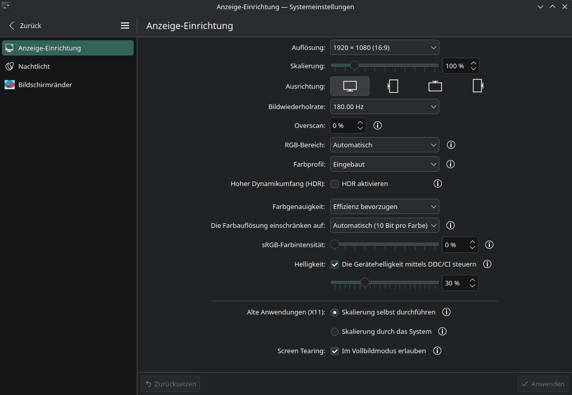

Was mich irgendwie wundert; Spiele ja auch mit Debian 13 bzw Forky/Sid rum... dort ist aber die Monitorhelligkeit voll komisch. Bei allen anderen Distros bin ich so auf 20-25% Helligkeit, hell, knallig... bei Debian hab ich 80% Helligkeit das es in dieser Region ist.
Alle Treiber, Einstellungen und logischerweise Hardware gleich... manchmal fragste dich echt...
@Pirate85 in KDE gibts neben der Uhrzeit einige Tools und Applets. Da hatte ich vor einigen Monaten mal per Tastenkombination meine Helligkeit verstellt und LANGE gesucht. Im Endeffekt war es da so ein Helferlein, eventuell ist es das auch bei dir?
Hm, ein Helferlein? Ich kenne halt nur die Standardeinstellungen von KDE - wie auf den Angehängten Bildern.
Unter Debian ist es 1:1 dasselbe, nur eben das ich dort auf 80-90% muss um auf die (gefühlt, gemessen habe ich es nicht) Helligkeit zu kommen - alles ist sonst blasser.

@Pirate85 das hier habe ich in vielen meiner KDE Desktops standardmäßig drin:
Das entspricht dann aber glaube ich deinem zweiten Screenshot.
Ich hatte es geschafft mit einer Tastenkombination die Helligkeit zu verstellen - genauer einer meiner Kater, der sich auf die Tastatur gesetzt hat.
Die Suche hat länger gedauert..., aber da war dann mein Regler damals.
Exakt, das ist dass was du auf dem 2. Screenshot siehst. :-)
Wie gesagt, an sich ist alles gleich... deshalb verstehe ich die Unterschiede auch nicht. Es ist halt auch nur bei Debian so... alle anderen Distros mit denen ich immer mal rumspiele (Alles wo man KDE drüber bügeln kann... ergo wirklich alles :fresse: ) haben das Problem nicht.
