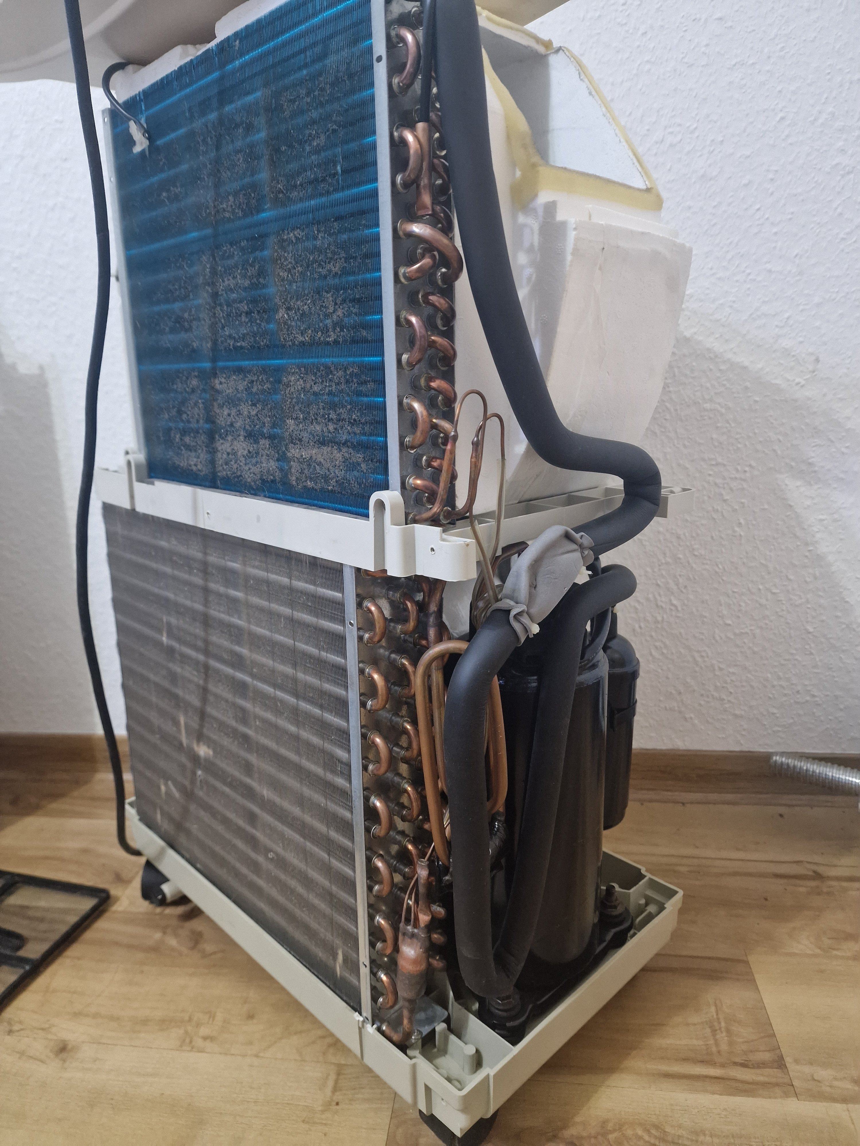

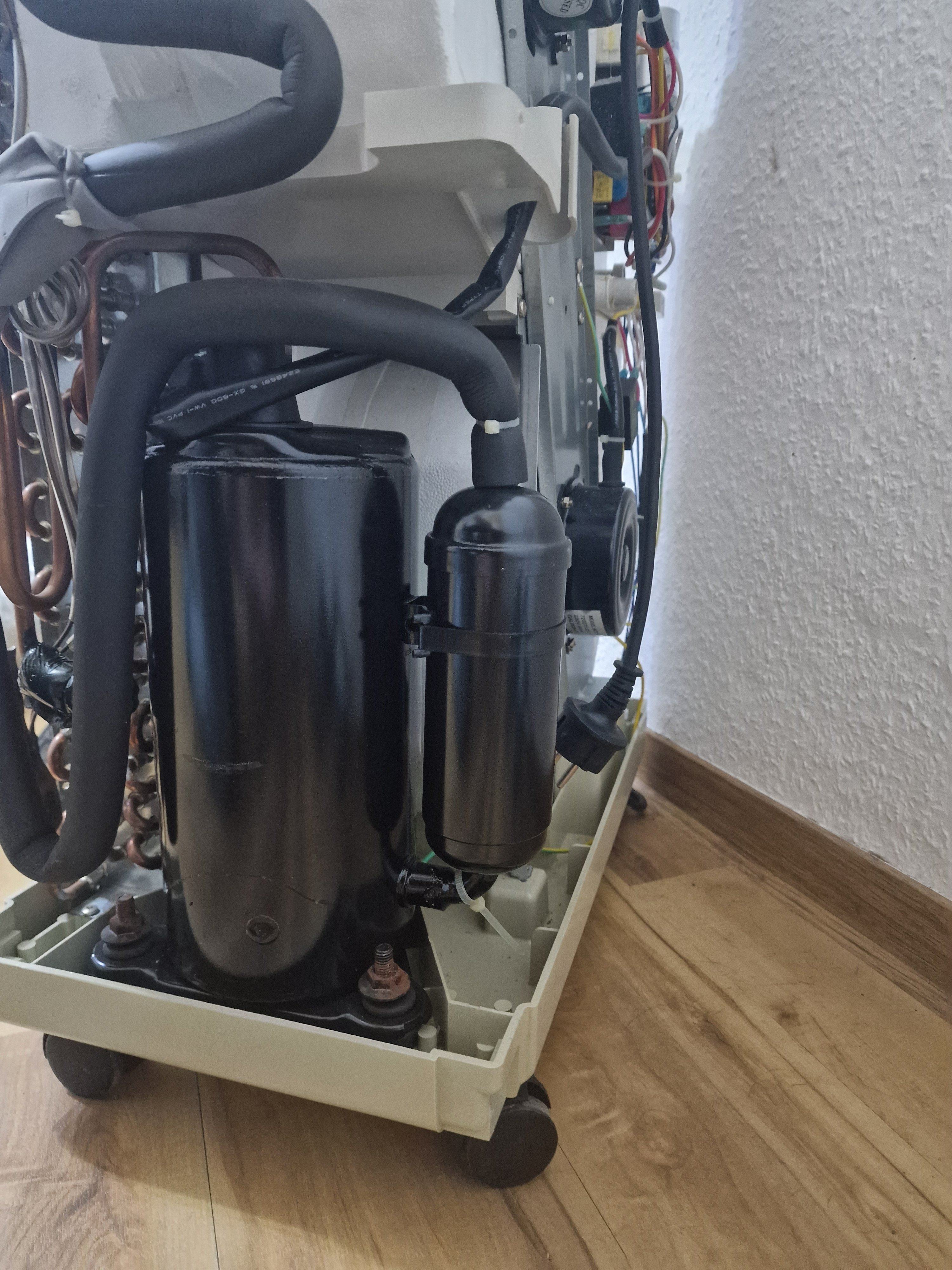

Servus, endlich mal ein paar gescheite Antworten... Ja, wir sprechen von einer richtigen Kokü.
Aktueller Stand der Dinge ist, dass ich mir eine ausrangierte Klimaanlage besorgt habe. Nachdem ich die Möglichkeit hatte das Kältemittel absaugen zu lassen, würde ich vermutlich ein Split Gerät draus machen und ungefähr 50% der kühlleistung für meinen Rechner in Anspruch nehmen.
Die Klimaanlage hat aktuell ungefähr 4000W kühlleistung, ich plane das Kältemittel auf Propan um zu stellen. Das ist einfacher zugänglich, erheblich leistungsstärker und nicht schädlich für Klima/Umwelt.
Nach der Umrüstung sollte die Leistung im Idealfall auf 4500W steigen bei 85% Energieverbrauch.
________________________
Ich hab mir das Projekt durchaus leichter vorgestellt, allerdings gibt es hierbei doch eine Menge was zu beachten ist und auch das Equipment ist nicht unerheblich.
