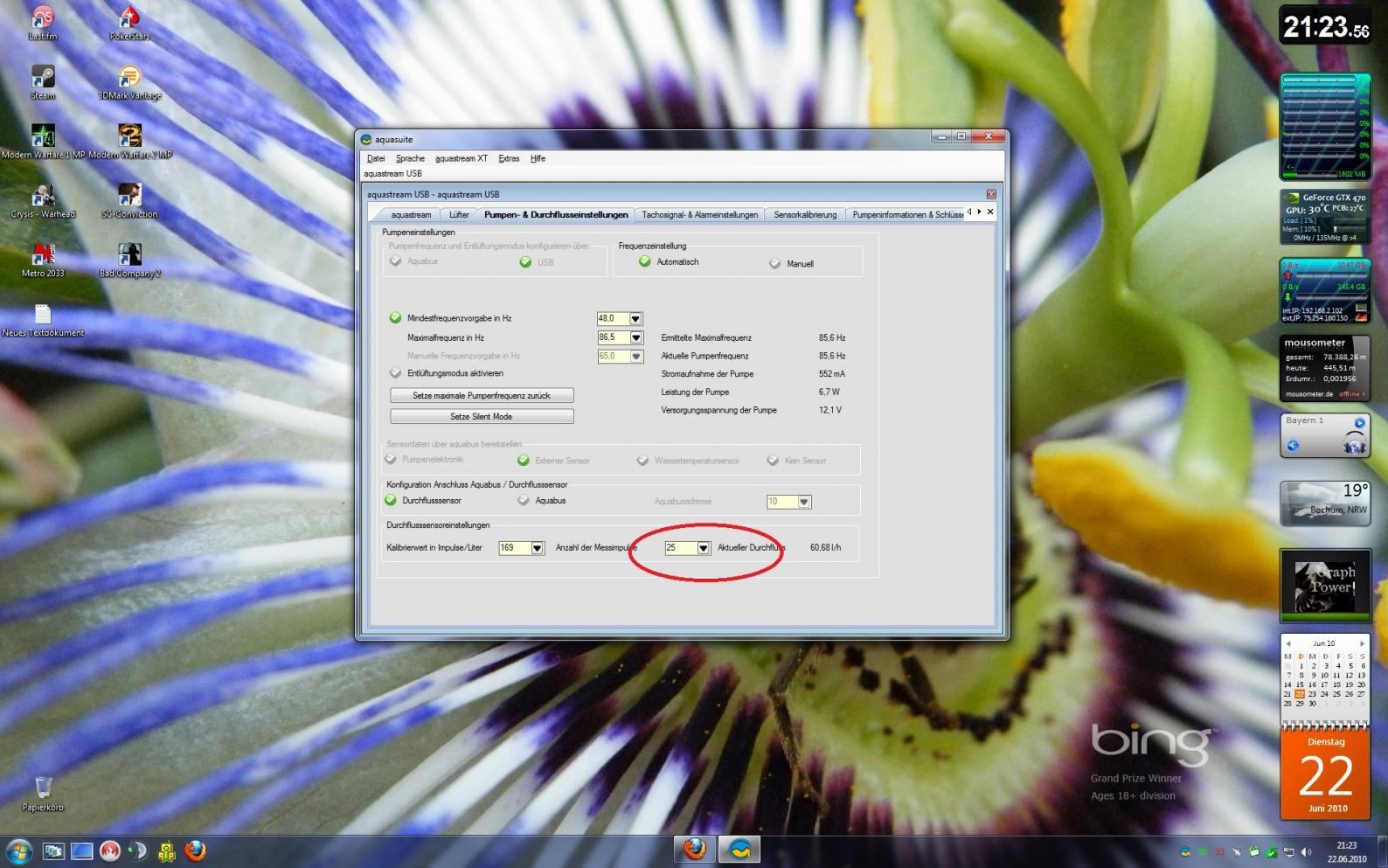

Hi.
habe vorhin meinen Durchflusssensor von AC Installiert. Dass der Impuls auf 169 Eingestellt wird, weiß ich, aber links danaben gibt es einen weiteren Schieberegler im Aquasuite. Wenn ich diesen verändere, ändert sich auch der angezeigte Durchfluss. Was muss ich dort Einstellen?
Naja, meinte ja eig. ob es so richtig ist..wozu kann man das denn überhaupt Verstellen? Ich meine was geschieht da?
Keine Ahnung. :confused: habe die Einstellung wie die meisten einfach so gelassen. Ausser für Samurize da musste ich den Wert auf 5 stellen.

Hi.
Wo steht das mit den 169, bei mir stehts auf 256.
169 ist der richtige Wert für den High-Flow Sensor. 256 für den weißen Sensor mit der 5.6mm Düse und 512 für den ganzen alten.

Vielleicht weißt du ja wofür man den aktuellen Durchfluss im Aquasuite Einstellen muss???
Vielleicht solltet ich mich bei dem Durchfluss trotzdem mal nach einer anderen Pumpe Umsehen. Schade eigentlich....
Dann muss ich auch 169 einstellen, sehe ich gerade.
