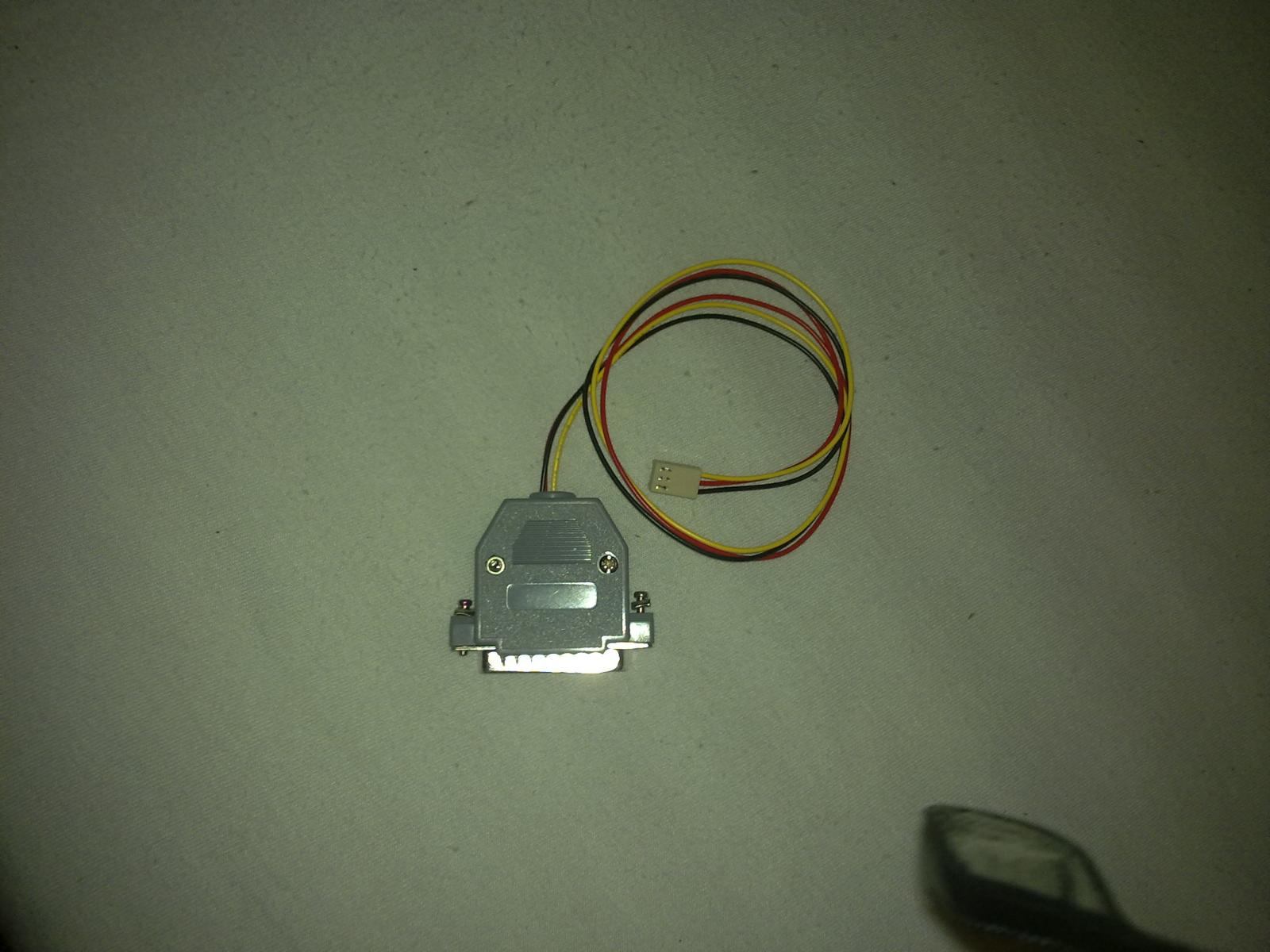

meine AS blinkt wie wild und wird net als usb-gerät erkannt, funzt aber ansonsten.
seite1 hülft wohl...
Meine LED blinkt schnell?
- Ein sehr schnelles Blinken bedeutet, dass die Firmware korrupt ist und momentan ein Notprogramm läuft. Die Pumpe erwartet dann, dass man die Firmware erneut flashed.
yepp...durch meine umbauaktion (siehe pn) hab ich wohl zu oft power on/off gemacht, dass die fw abgeschossen hat. ich habn flasher. die frage is nur, wo liegt das verdammte ding! :fresse:

würde mir jemand bitte mal seinen flasher zuschicken. derjenige bekommt ihn nebst portokosten natürlich sofort zurück. bitte ne pn ;)
buuuh, will mir keiner seinen flasher zuschicken? :heul:
weiß jemand (shoggy?), mit wieviel hertz die pumpe im notfallmodus läuft. hat se da kaum noch saft?
brauchst du den?
ah, das is wohl hoffentlich der grund, warum der kreis net in gang kommt. muss schleuningst fläshen!
@chasydave hab dich bei icq/msn geaddet ;)
alles viel zu viel aufwand, flasher kommt ;)
@shoggy wenn ich die pumpe resete, mit wieviel hz läuft se denn default?
Wenn die im Flash-Modus ist läuft die immer mit diesen ~48Hz.
Läuft die Pumpe normal würdest du die Standardwerte laden, was in dem Fall der Automatikmodus wäre. Nur wo nichts ist (Firmware), kann auch nichts geladen werden ;)
ja, ich meinte den normalmodus. was heisst dann automatik, die pumpe fängt bei 48hz an und steigert die frequenz bis max und fängt dann wieder von vorn an?
