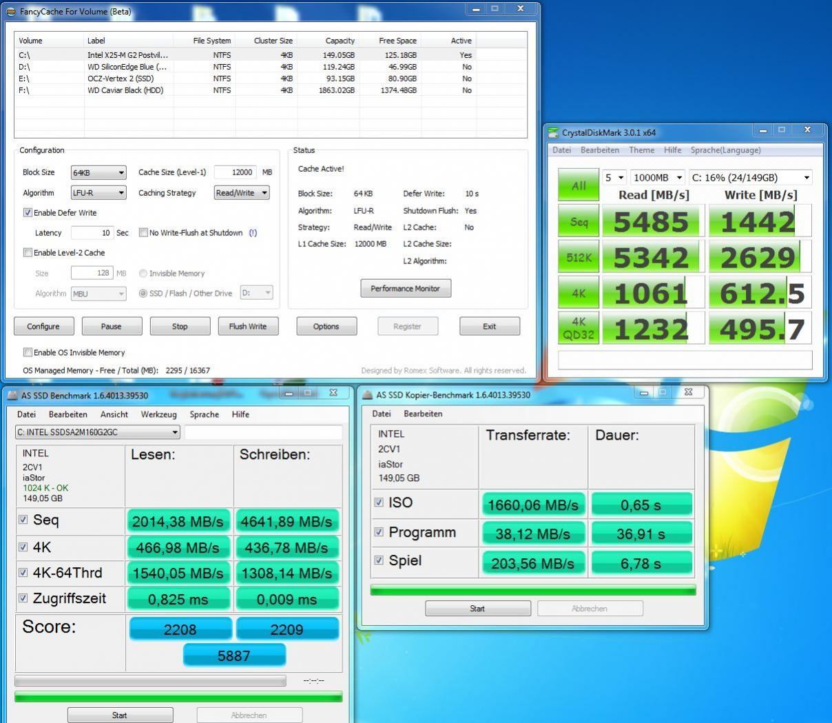

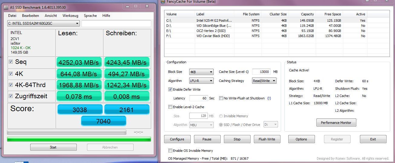

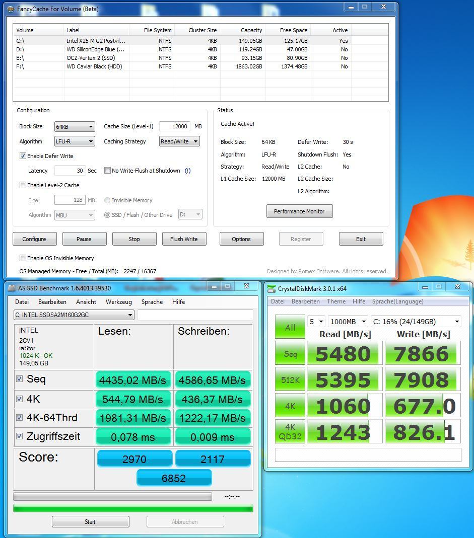

Mal just for fun getestet :fresse2:
:fresse: bei soviel ram kannst aber den defer write einiges hoch setzen (möglichkeit von datenverlust bei stromausfall berücksichten)
blocksize auf 4kb sollte die noch mehr speed geben.

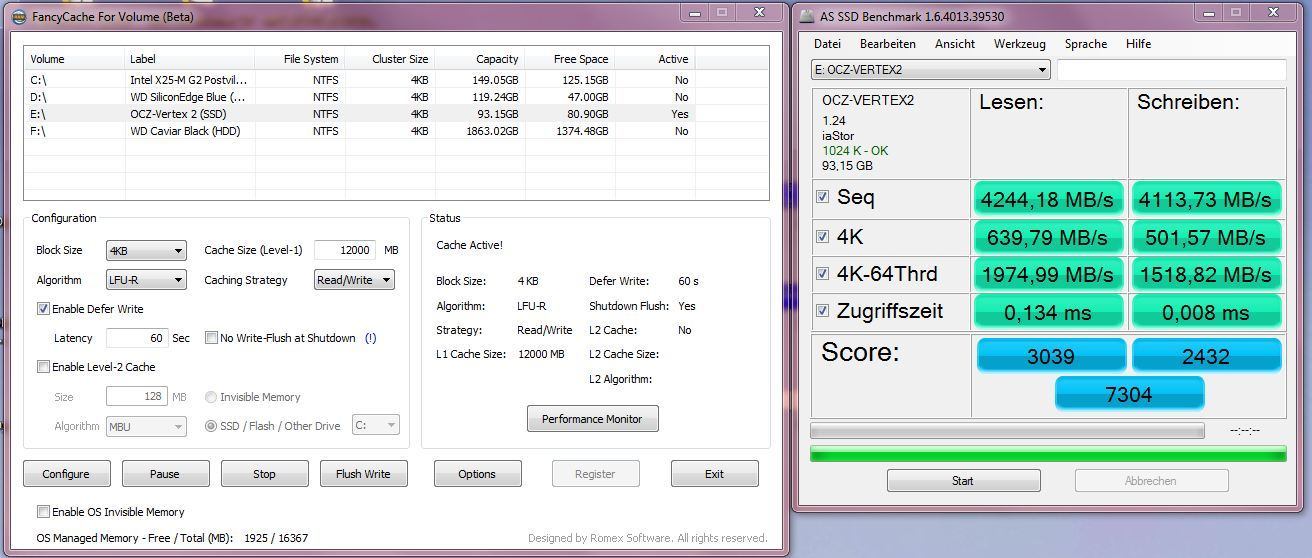

Mit der Vertex 2
da kann man nicht meckern ^^ also wenn man davon nix merkt weiss ich auch net weiter... man braucht halt die nötige cache

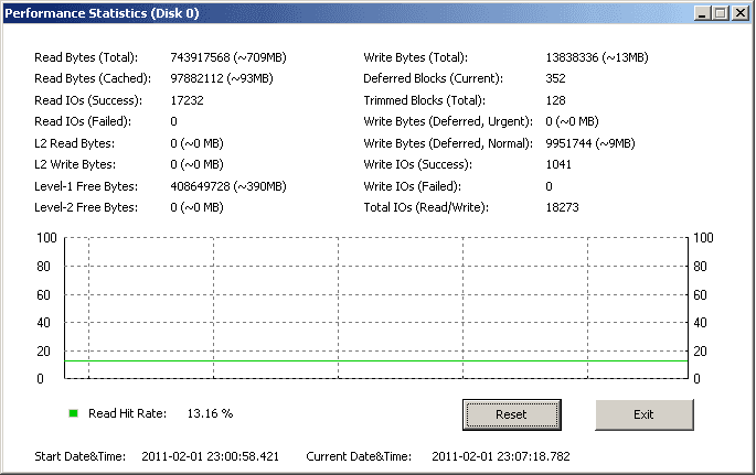

Hab doch nochmal die neue Version installiert. Hab die Disk Edition gewählt da ich die ganze SSD "cachen" will. Jedoch hinkt bei mir Write Bytes (Deferred, Normal) den Write Bytes hinterher (siehe Scrennie). Wenn ich mich recht erinnere war das mit der Vorgängerversion genau andersherum. Ist da vielleicht was vertauscht ? Oder ist das in Ordnung so ? Bin etwas verwirrt.
der_Kief
ah ok, ich dachte ich hätte gelesen das es andersrum sein soll.
Also nochmals zum Verständniss:
Write Bytes (Deferred, Normal) -> tatsächlich auf Disk geschriebene Daten
Write Bytes (Total) -> in den Cache geschrieben Daten
Ist das korrekt so ?
der_Kief
total ist das was normal geschrieben worden wäre
defered ist das was er wirklich auf die platte haut
die differnz hat dir fancycache also erspart weils unnötige daten waren.
