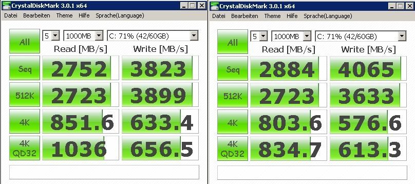

Also bei mir ist es nur bei Seq ein wenig schneller. :hmm:
attachment.php
Apropo Ramdisk bzw. Auslagerungsdatei. Wird diese denn nun auch in den Fcache geschrieben?
attachment.php
Muß die so groß sein, oder kann ich da ohne bedenken auch einen kleineren Wert nehmen? Würde max. 2048 MB genügen?
