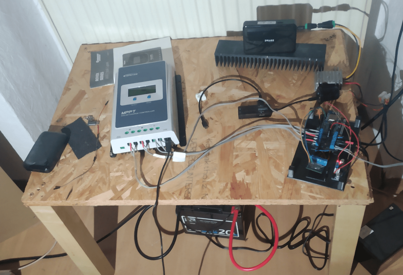

Neuer Solarladeregler ist dran. Wollt ich einfach ausprobieren. Ausser das er nur 30mA selbst braucht statt 100mA wie der alte bringts eigentlich nicht wirklich was. (Ausser das der jetzt 30A statt nur 20A könnte).
Strommessplatinchen getauscht (könnte jetzt theoretisch bis ~16A messen, statt wie vorher 1,6A (bzw. 3,2A mit meinem Umbau)). Jetzt sind die Werte auch wieder plausibel.
Verstärkung in Form eines weiteren 50W Panels ist auch unterwegs. Solar Panels sind wie Moras: Rudeltiere. ;)

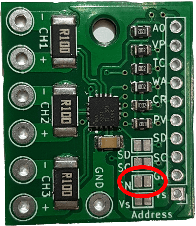

Gnah.... kurz nachdem ich geschrieben hatte, das die umgebaute Strommessung läuft, hat sie den Dienst quittiert. Einfach so aufgehört Daten zu messen, ich war nichtmal in der Nähe der Anlage, und habe auch softwareseitig nix rumgebastelt.
Ich hab jetzt fast 3 Tage rumprobiert wieso das Ding nix mehr misst. Es kam meistens nix mehr raus, zwischendrin lief es aber doch mal wieder kurz, dann doch wieder nicht. Hab mit der alten Messplatine ausprobiert, die ging einwandfrei. Hab an der Software (auf dem Microcontroller) rumgespielt und Nö, der konnte meist nix lesen. Die Doku zu dem Messchip gewälzt, in der steht die Default I2C-Adresse ist 0x40, hab auch die anderen drei möglichen Adressen ausprobiert....
Bis mir heute aufgefallen ist, das auf dem "original" Platinchen die Kontakte für die "Default"-Adresse gebrückt sind, das Custom-Platinchen auf den 4 Stellen aber überhaupt keine Brücke hat.
Und was war letztendlich das Problem: Na klar, die Lötbrücke hat gefehlt, die wohl auch für die "Default"-Adresse gesetzt sein muss. Abgesehen das mir nicht aufgefallen ist, das da überhaupt keine Brücke gesetzt ist, hätte ich erwartet, das wenn in der Doku schon eine Default-Adresse angegeben ist, der Chip diese auch verwendet, wenn sonst nix gesetzt ist. Ist aber anscheinend nicht so.
Was ich immernoch nicht verstehe ist, wie das Teil denn dann ganz ohne Brücke zumindest sporadisch überhaupt funktioneren konnte.
Aus elektrischer Sicht macht es Sinn, das die Brücke gesetzt sein muss. Das er überhaupt funktioniert hat, lag dann wahrscheinlich an Leckströmen oder der Kontakt war durch einen Fingerabdruck zeitweise genug gebrückt oder so. :d
Original:
Custom:

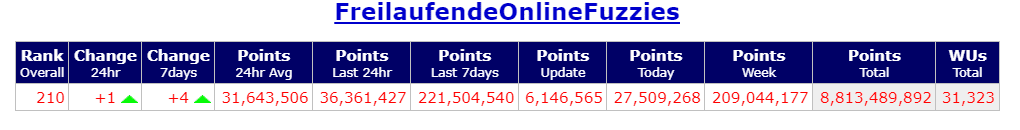

@alle FOFs: das Team ist übrigens wieder einen Platz hoch, auf 209. Gute Arbeit, weiter so (y):asthanos:(y)
@Ickewars: herzlichen Glückwunsch zur 6 Mrd 🥳
Hab ich's doch glatt verpasst 🤐
Hihi ... Danke Dir. Hab ich aber auch komplett verpasst ... meine Kunden halten mich die Woche einfach zu sehr auf Trab :rolleyes2:
