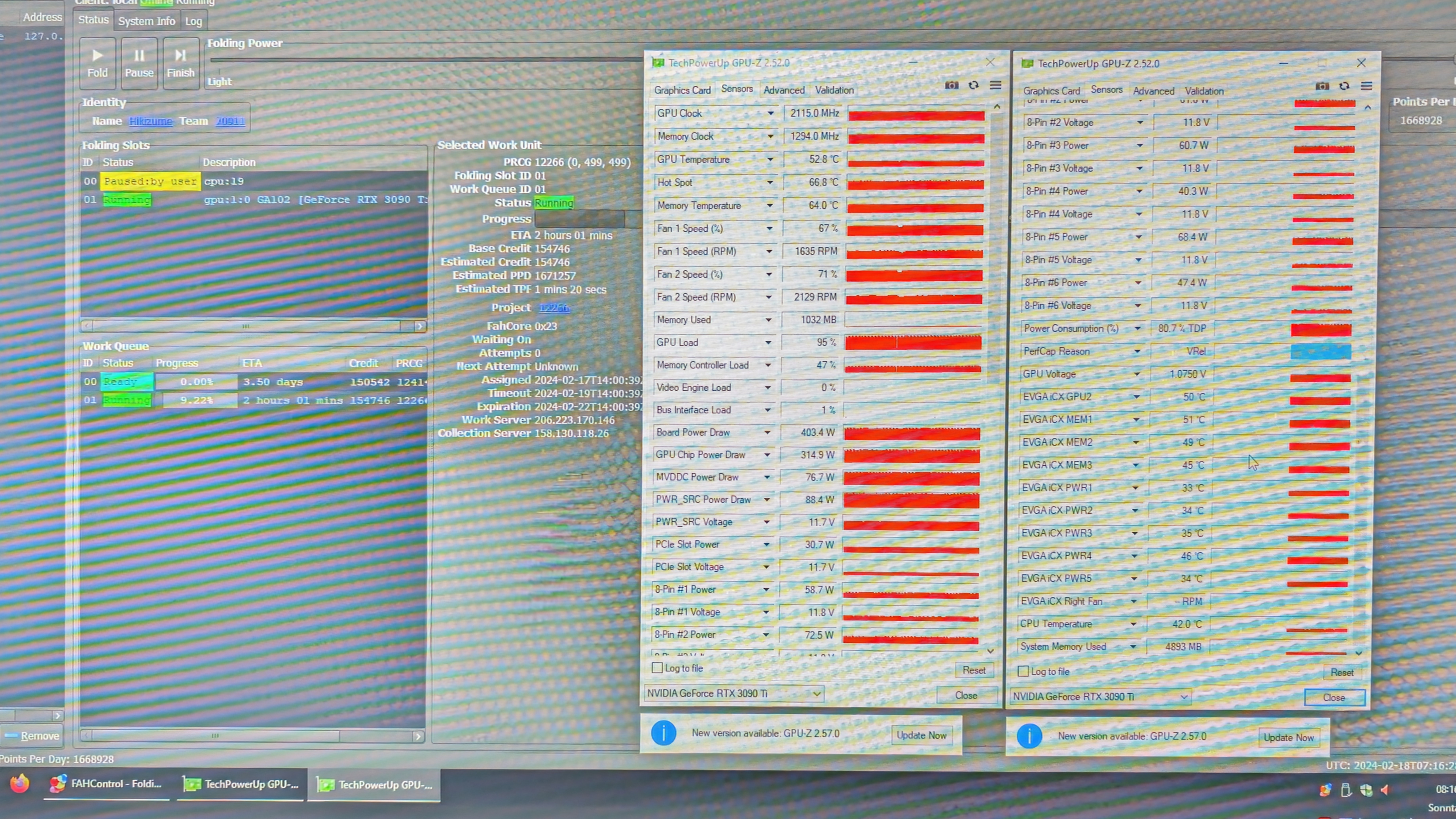

Habe jetzt meine 3090Ti Kingpin in das Projekt geworfen. Laut Durchschnitt bringt sie ca. 1,3 Mio PPD
Oh da ist aber irgendwas nicht ganz in Ordnung. 1,2m ist so das level 1070/80 1660 Super (glaube ich). Wie Icke schon sagt, 9 Mio sollten schon kommen.
Wenn man überlegt wie viele Punkte man mir 120W mittlerweile machen kann und was ich mache 😵‍💫
Wobri ich die Punke in den zwei Kisten mit ca. 1200 Watt mache. Hast Du ne Null vergesse, oder evtl. was anderes gemeint?
Wie ermittelst du die 21%? WTM ist nicht immer ehrlich was das angeht. GPUz wäre besser. Weil wenn die nur 21% läuft für was soll der dann 400W fressen.
Ändert sich im FAH was an dem Wert? Manchmal braucht der etwas um die PPD richtig zu berechnen.
Genau,bin nach dem WTM gegangen. Dann schaue ich morgen nochmal drüber. Vielleicht habe ich nicht richtig hingeguckt.
Und den Afterburner würde ich auch unbedingt empfehlen, um den Stromsauger per Undervolting zumindest unter 300 Watt zu drücken. 😅

So sieht es zur Zeit bei mir aus:
Guten Morgen,
kann mich komischerweise nicht am PC einloggen :cautious:
Zeit zum Testen habe ich heute nicht.

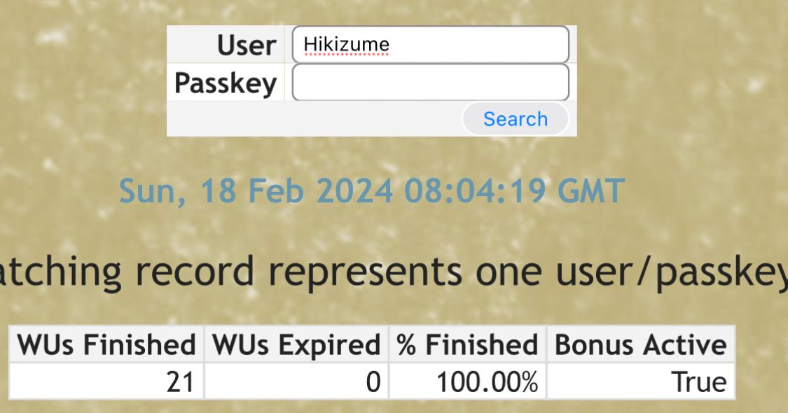

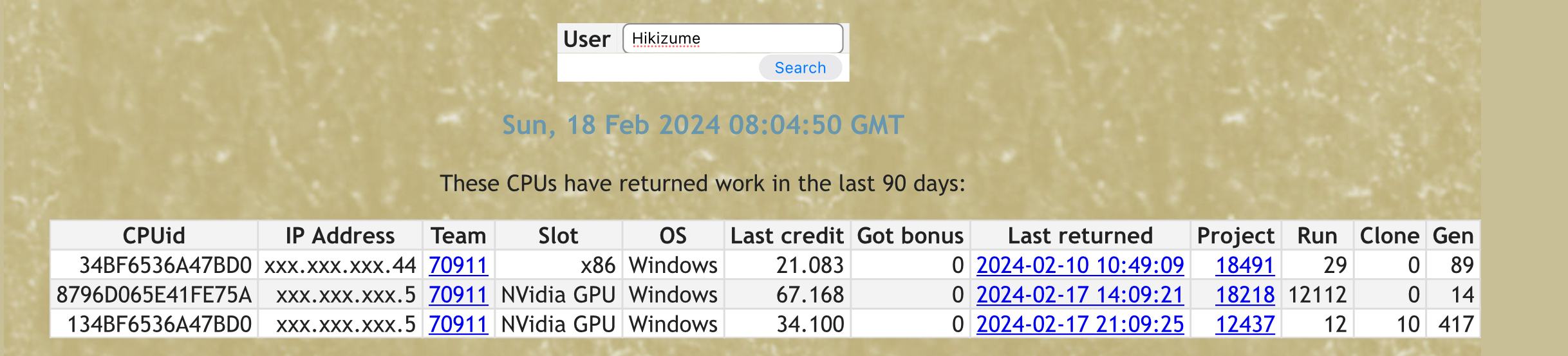

Base Credit und Estimated Credit sind identisch, die WU Laufzeit und TPF scheinen mir aber nicht abwegig zu sein. Kann es sein dass was an deinem Bonus karpott ist? Entweder falsch eingegeben oder unter 80% Return Rate? Oder gar ganz neu angelegt?
Wie erwartet,
Bonus ist okay, du bekommst aber keinen für die WUs gutgeschrieben. Siehe zweites Bild: Bonus=0
Schwer zu sagen, hatte so ein Szenario noch nie. Vielleicht mal ein neues PW anfordern? Wobei ich nicht weiss, ob der Bonus dann von vorne WUs zählt? Musste wohl ausprobieren.
Liegt das evtl. am falschen Passwort?
Könnte sein. Wenn du die Email noch findest kopier noch mal und füg es noch mal ein. Username und Passkey müssen zusammenpassen. Wenn was neu ist geht es nicht mehr. Neuer Passkey bedeutet dann auch, dass du wieder 10 neue WUs durchrocken musst.
Nachtrag: da ich dich aber unter Hikizume gefunden habe sollte nur am passkey liegen.
Glaube nicht, zumindest solange der zur gleichen E-Mail/Username Kombi gehört, bzw. vergeben wird.

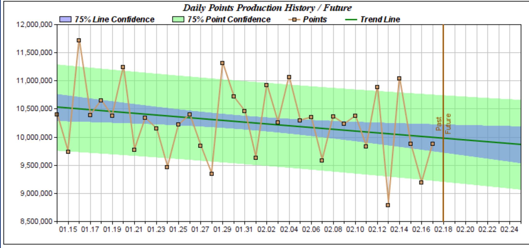

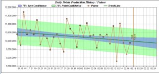

Habe trotzdem das Gefühl, dass sich der Projektmix etwas auf die PPD auswirkt.
Die Trendlinie zeigt nach unten.
