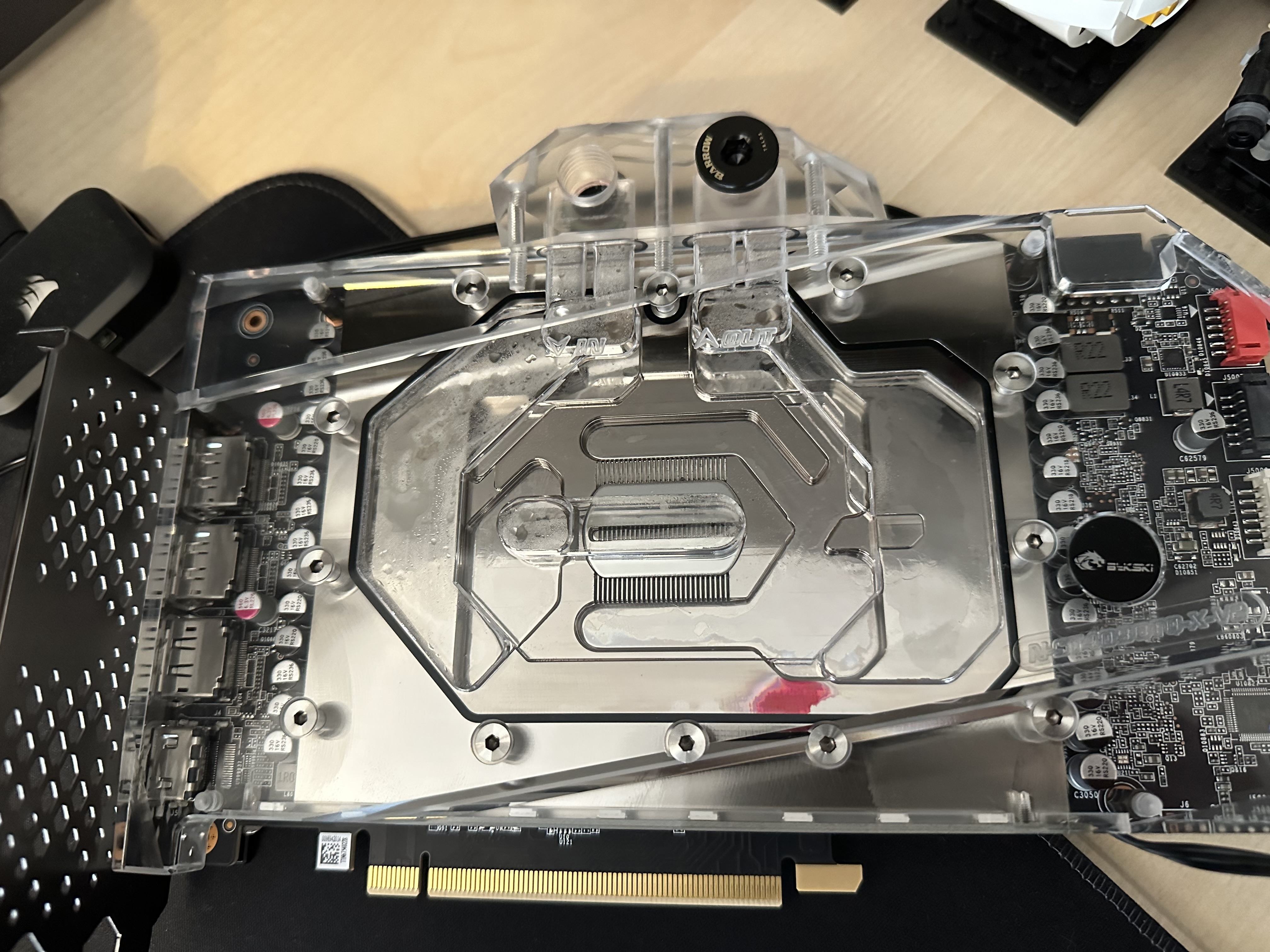

Moin zusammen! Ich bin aktuell dabei das System in ein neues Gehäuse umzubauen. Also den Loop zerlegt und alles begutachtet/ gereinigt wo notwendig.
Bei dem Bykski-Kühler der 4090 ist dann etwas aufgefallen (vgl. Foto). Als Kühlmittel kommt ausschließlich AC Double Protect Ultra in rot zum Einsatz, was die Färbung erklärt.
Sind das Rückstände davon in einem Bereich wo das Kühlmittel nicht hingelangen sollte? Sofern das nur ein optisches Thema ist würde ich es erst einmal dabei belassen (aktuell wenig Lust alles zu zerlegen).

Das ist unbedenklich, ist ja innerhalb des Dichtringes also nur Optisch. An diese Stelle liegt das Acryl direkt auf dem Kupfer auf ohne Dichtring deswegen drückt sich da manchmal etwas Flüssigkeit hin. Solange es nicht stört kann man das bedenkenlos bis zur nächsten Reinigung dort lassen.

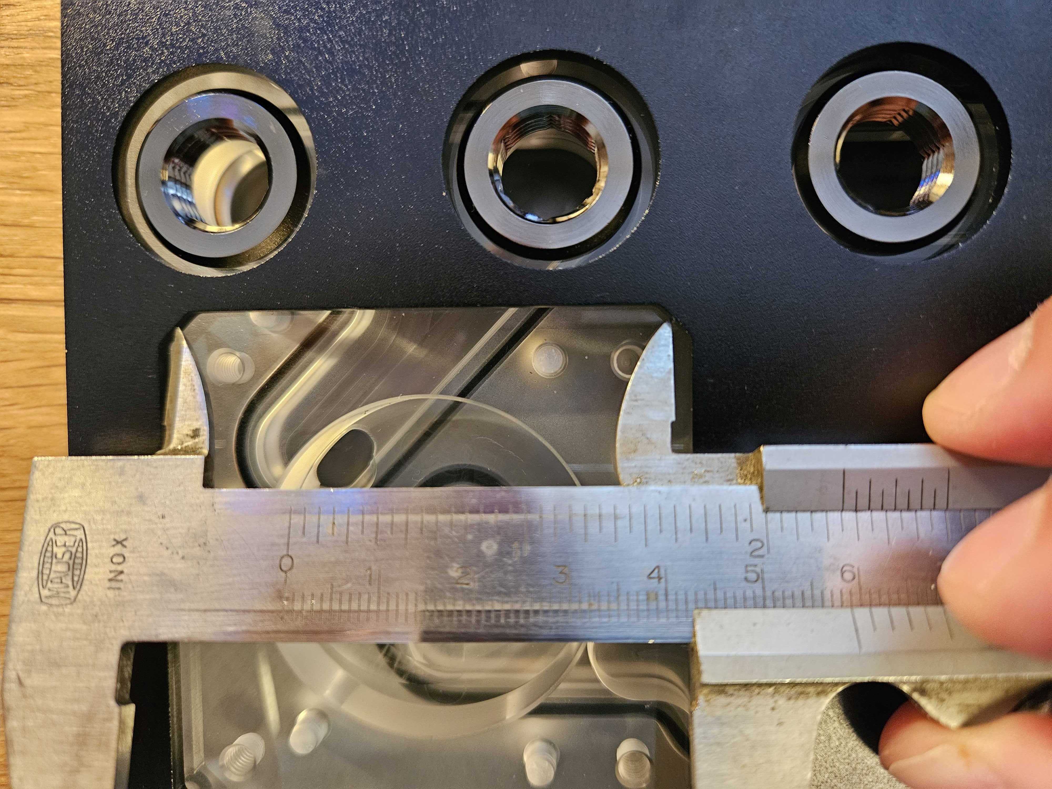

ich habe mir bei EZModding für meinen neuen Build das "Bykski Universal Distro Plate 240mm" zusammen mit einer DDC-Blendplatte bestellt. Der Versand war sehr fix, aber:
- die Distro-Armor hat ein paar feine und 1-2 tiefere Kratzer und Ditscher, naja könnte ich noch mit leben

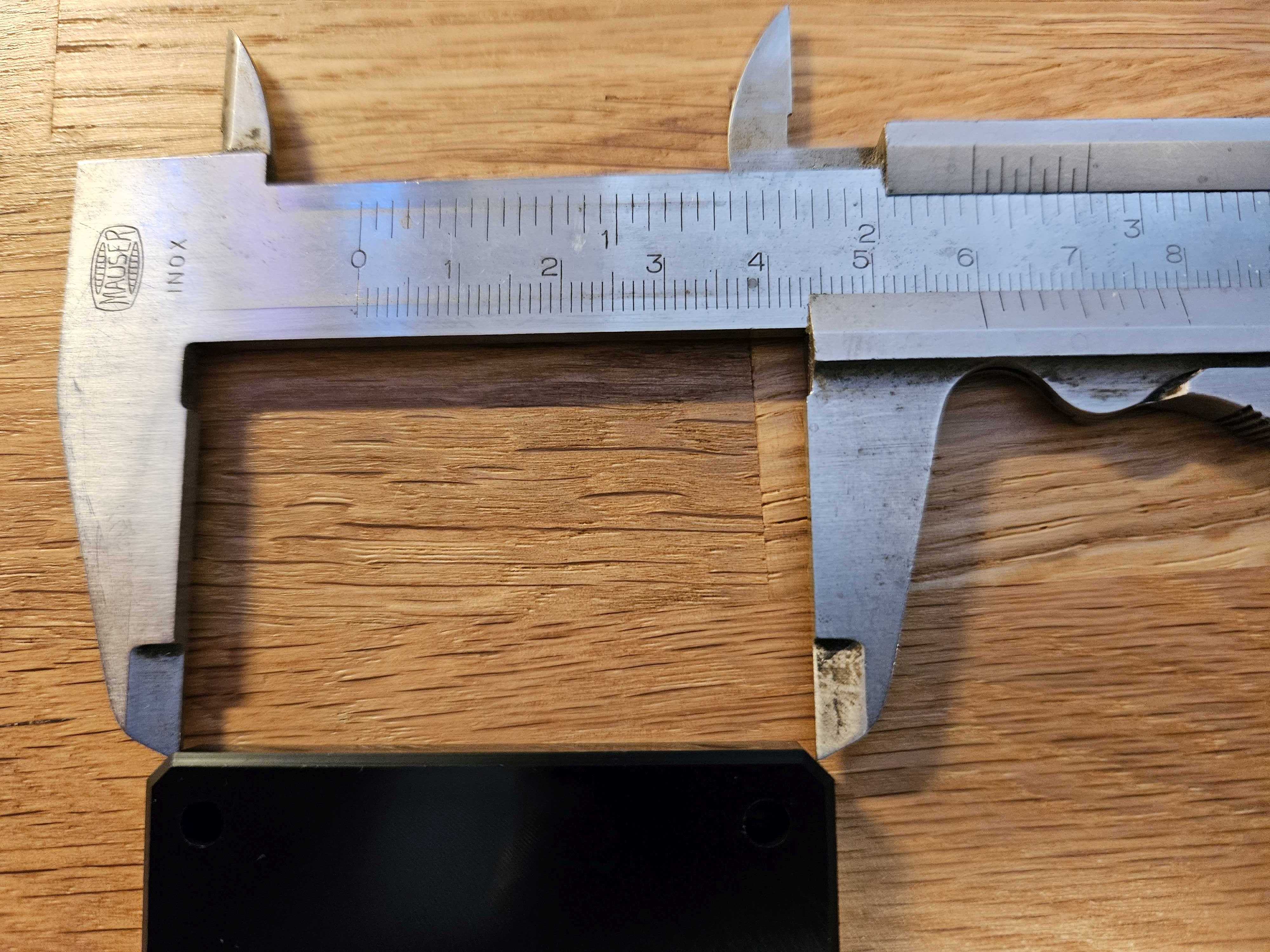

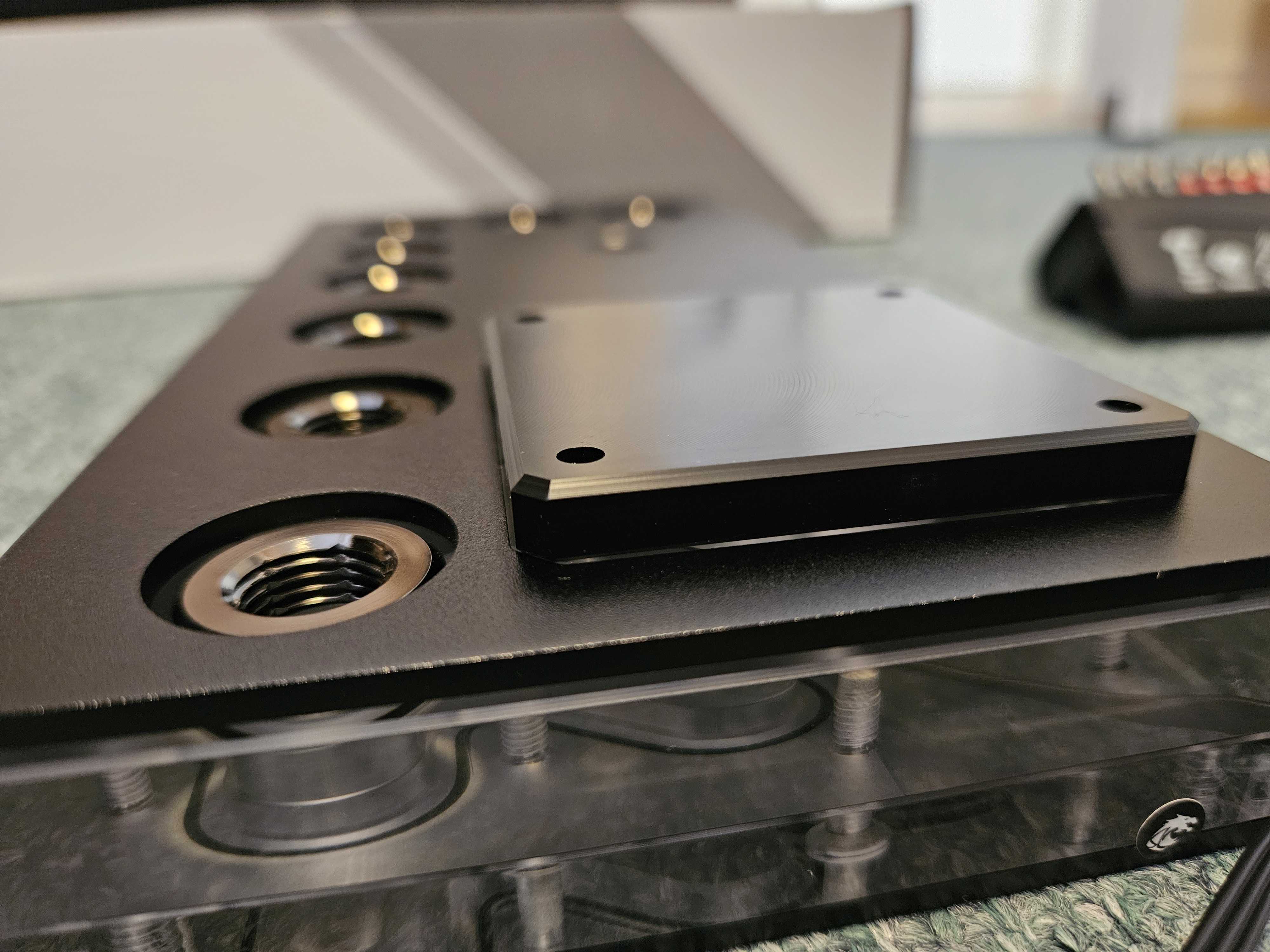

- die DDC-Blendplatte passt nicht in den Ausschnitt der Distro-Armor. Die Armor ist an den Ecken nicht weit genug ausgeschnitten, um die Blendplatte aufnehmen zu können
Die Distro-Armor hat von Ecke zu Ecke 59mm. Die Blendplatte hat jedoch 60mm.

Ist abfeilen der Ecken der Blendplatte denn keine Option?
Das hatte ich vergessen zu erwähnen. Ich glaube, dass die Blendplatte die korrekten Maße hat. Somit wäre in mit der Distro Plate, wenn ich eine Pumpe anbauen möchte, wieder an dem Punkt, dass es nicht passend ausgeschnitten ist. Das ist aber nur Augenmaß anhand von Produktbildern - ich habe derzeit keine Pumpe oder andere Blendplatte hier.
Nah, die Grundfläche passt aber die Ecken der Blendplatten sind tatsächlich überstehend im Vergleich zum Standardgehäuse der DDC.
Du meinst der Pumpen-Ausschnitt auf der Armor hat die korrekten Maße? Ich versuch da mal genaue Angaben zum Standard zu finden. Dann wäre die Blendplatte so ein Eigenbau-Mist von denen.
Muß ja auch für Bykskis Pumpen passen, und wie gesagt, ich hab ein DDC Gehäuse auf die Blendplatte gelegt und der Unterschied waren halt die Ecken, Grundmaß sollte 62x62 sein, ich würd wie Horst erwähnt hat die Ecken einfach etwas länger feilen, wird im finalen Zustand auch schwer erkennbar sein.
Tbf die Blendplatte kam vor der Distro mit Armor raus, und normalerweise ist die Pumpe ja nicht "versenkt", bin eigentlich überrascht das Bykski da so wenig Spielraumlässt, z.B. die EK Quantum Convection Gehäuse würden auch nicht draufpassen.

Nun habe ich gestern auch eine Rückmeldung von EZModding erhalten. Wie du, @woll3, schon geschrieben hast, ist die Blendplatte nicht passend.
Sie haben dazu geschrieben:
"Bezüglich der Abdeckplatte: Da scheint Bykski wohl wieder komische Sondermaße genutzt zu haben. Wir haben die anhand der alten "Universaldistros", also den 220er AGB Kombis designed:
https://ezmodding.com/de/pumps/CP-DDC-X-TK220-V2"
Bin nun im Austausch mit denen, sie können mir eine passende Blendplatte fräsen und haben einen Rabatt für das Distro vorgeschlagen (oder Rückversand) - mal sehen.
