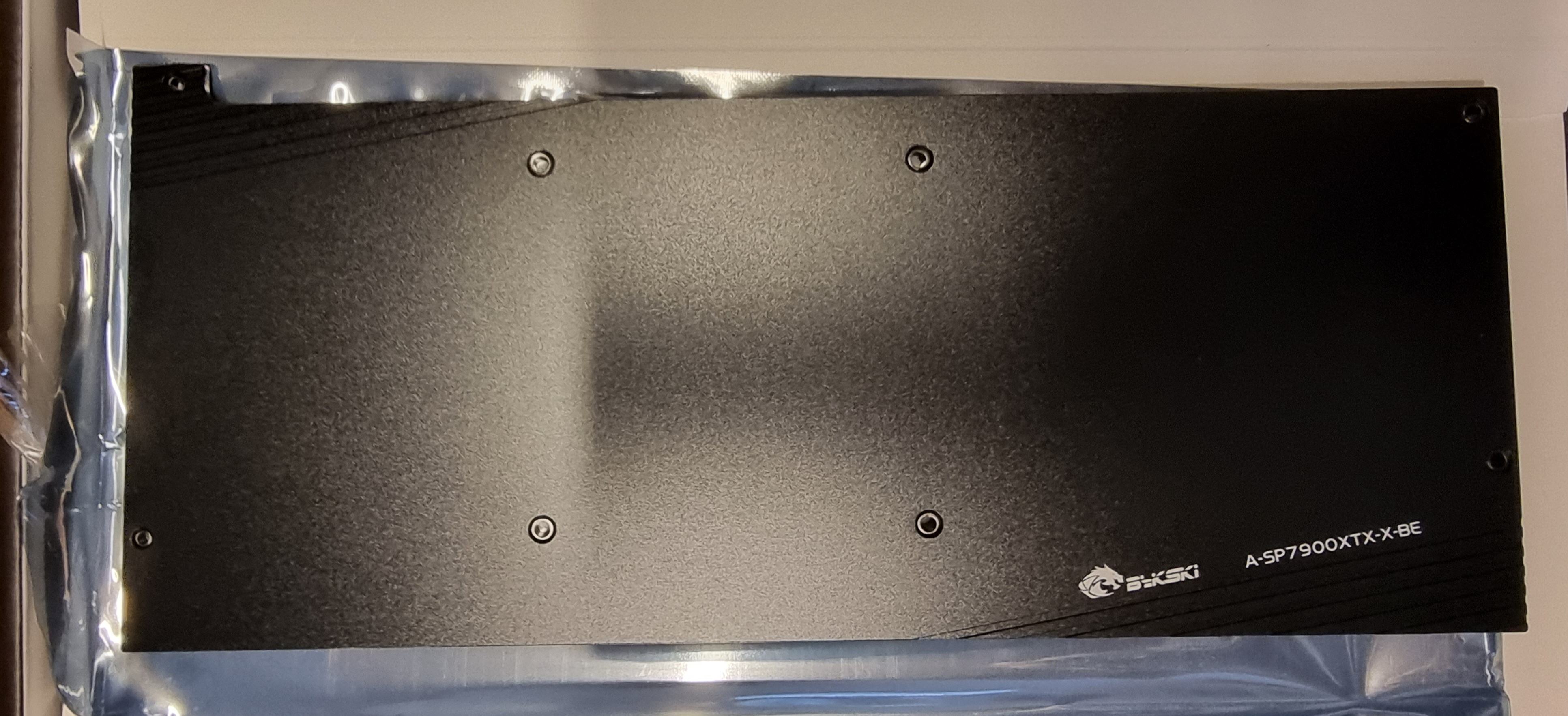

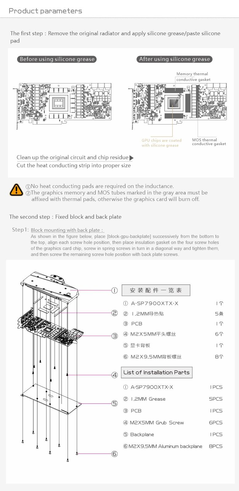

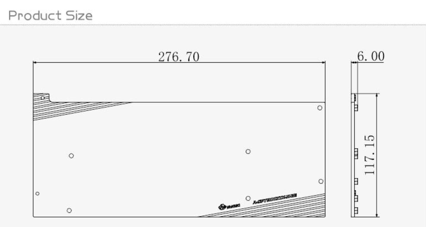

Hallo, gibt es hier jemand, der schon die Sapphire Nitro+ AMD Radeon RX 7900 XTX auf den Bykski umgebaut hat?
Bei mir passt die Backplate nicht... und jetzt misstraue ich dem ganzen Kühler und weiß nicht, ob ich nicht einfach den Alphacool bestellen soll...😵‍💫

Für die Montage bitte nur nach der Anleitung im entsprechendem Tab gehen, das Bild oben ist nur eine Maßzeichnung für die Außenmaße bzw. für die neue Version des Blockes.

Kannst du das näher ausführen?
Das Problem sind die Löcher, die bei der von mir erhaltenen Backplate quadratisch genau dort sind, wo um die GPU die Schrauben mit Federn verbaut werden sollten (laut alter Anleitung).
Aber mir wurde bereits netterweise eine aktualisierte Anleitung zur Verfügung gestellt. Es hat sich also gelöst.
