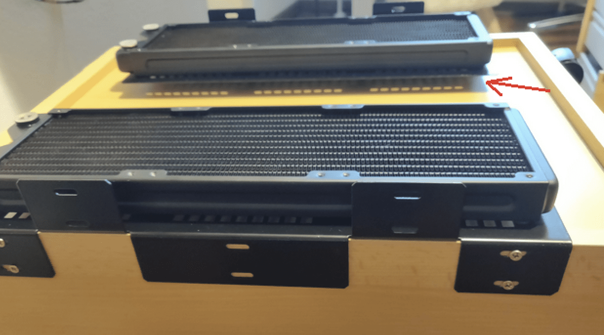

Wie bereits gesagt hatte ich die Idee die Radiatoren hinten an der Rollkommode zu befestigen. Nur wie? Baumärkte haben ja gerade zu... 🤢 😷
Ich bin irgendwie auf diese Phobya Radiatorstands gekommen.
Diese habe ich dann hinten an die Rollkommode geschraubt. Und darauf dann die Radiatoren. Unter den Halterungen, also Hinter den Radiatoren passen leider keine 25mm Lüfter drunter - außerdem könnten die da auch keine Luft mehr weg blasen. Also habe ich es da drunter einfach frei gelassen. Also die Luft soll hinten an der Kommode ausgeblasen werden.
Oder anders gesagt - die Rads liegen nicht direkt auf der Rückwand der Kommode auf sondern es ist handbrei Luft dahinter.
Die Lüfter die dann auf die Radiatoren rauf kommen - blasen von außen die Luft durch die Rads gegen die Kommode.

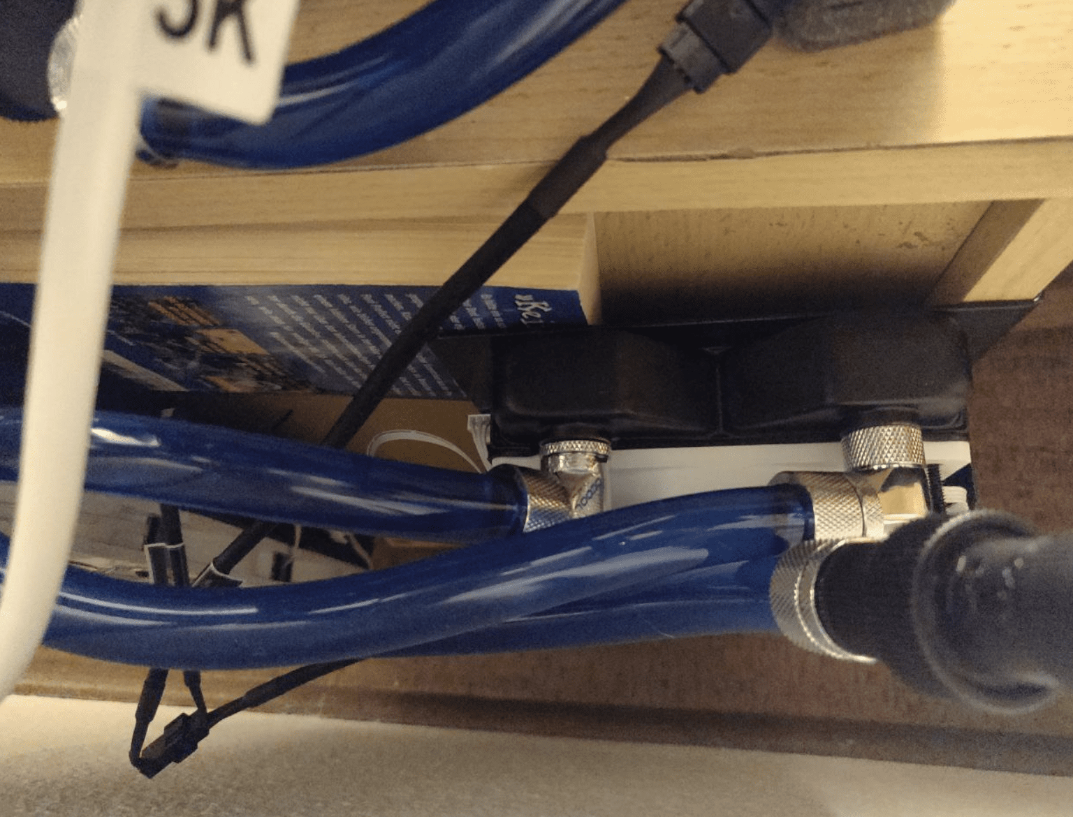

Hier die externe Verschlauchung:

1. die Radiatoren hängen ja auf einer Seite in der Luft, da ich die Radiatorhalterungen nur außen angeschraubt habe. Ich nehme an, dass hier durch die Lüfter Vibrationen entstehen und daher das Brummen kommt.
2. Meine zweite Vermutung: Es liegt an der Papprückwand der Rollkommode. Ich vermute dass durch den Luftdruck der gegen die Rückwand der Kommode drück das Brummen entsteht. Das werde ich bei Gelegenheit mal testen indem ich die Lüfter umdrehe und somit im Pull statt Push Modus betreibe. Wenn es hier immer noch brummt, können es eigentlich nur noch die Lüfter selbst oder die Vibration der einseitig "hängenden" Radiatoren sein.

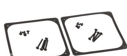

Sind die Lüfter entkoppelt oder direkt verschraubt? Auf den Bildern sieht es nach direkt verschaubt aus. Da könnte ich mir dann auch vorstellen, dass die Radiatoren einfach vibrieren.
Kannst du die nicht einfach erstmal abschrauben und neben dich legen um das zu verifizieren? Ansonsten würde ich einfach mal noch versuchen, an den Ecken von den Halterungen so Spülschwämme als Abstützung / Entkopplung drunter zu drücken, vielleicht hilft das ja auch schon.
Ich habe unter jedem der Lüfter noch diesen ganz dünnen Gummieentkoppler drunter:
Da waren jeweils drei stück pro Radiator dabei. Die sind allerdings wie gesagt sehr sehr dünn.
Ich würde dir ja ganz dringend noch zu einer Slotblenden Durchführung raten. Gibt es von Aquacomputer oder Watercool. Die Schläuche da durch das Gehäuse am Metal vorbeizuführen find ich etwas schade und eventuell auch „gefährlich“. Kostet nicht die Welt plus eine handvoll Anschlüssen.

@NeronMk - mit der normalen Slotblendendurchführung würde es bei mir nix werden - da sonst unten die Fittinge an den unteren Radiator anstoßen würden. Diese Seitendurchführung war quasi die Rettung für mich.
Übrigens konnte ich mein Problem mit dem "Brummen" beheben. Es waren anscheinend wirklich die nur halb angeschraubten Radiatoren die durch die Lüfter vibrierten und dann die Vibration über die Rückwand der Kommode weitergaben.
Lösung: Einfach zwei dünne Bücher zwischen Radiatoren und Rückwand geklemmt:
Ja sieht nicht pralle aus - hält aber und das Brummen ist jetzt fast komplett weg - nur noch ein sehr sehr tieftöniges und sehr leises "gebrumme".
Hast du es mal mit den o.g. Spülschwämmen probiert? Vielleicht entkoppeln die noch etwas besser als Bücher.
