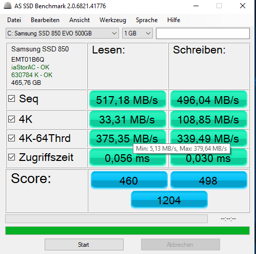

Würde gerne wissen ob die Ladezeiten in etwa vergleichbar sind (bei Spielen) mit einer internen SSD.
[Optimiert für SSD] Inateck USB 3.0 Externes festplatten Gehäuse mit Crucial MX500 SSD 2tb
und Samsung Evo 850 500Gb im Vergleich
Mir ist bewusst das USB 3.0 langsamer ist als internes SATA, aber mir gehts nur darum einen Vorteil zu haben gegenüber einer normalen HDD, ohne den PC öffnen zu müssen.
Ist das erfüllt ?
Auch wenn die Transferraten bei der Crucial nicht so hoch sind, die Zugriffszeiten unterscheiden sich nicht wesentlich.
Ist das erfüllt ?
Danke und eine schöne Weihnachtszeit

Ja der Vorteil einer SSD ist da. Und wie sieht dieser Vorteil gegenüber einer externen SSD aus im Vergleich zu einer internen SSD und normalen HDD ?
Intern angeschlossen ist eine SSD immer performanter als wenn man das gleiche Modelle über USB anschließt, denn dies erhöht die Latenz und beschränkt ggf. die Bandbreite. Über SSD vs. HDD müssen wir aber nun wirklich nicht mehr diskutieren, oder? Der Vorteil der HDDs ist einzig und alleine der Preis pro TB, wobei dies eben auch von der jeweiligen Kapazität abhängt.
