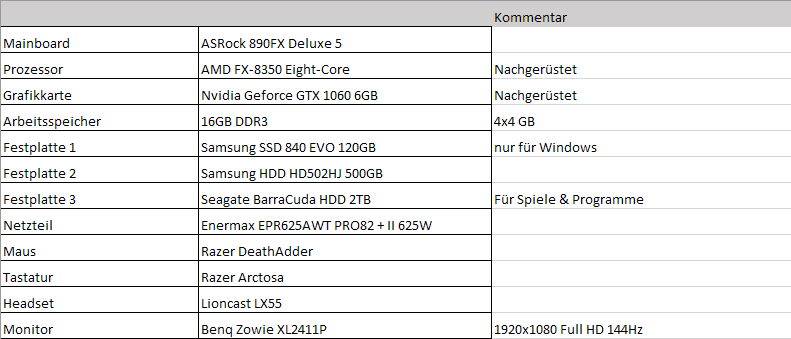

Hallo zusammen,
ich habe folgendes "Problem": Ich habe vor etwa 8 Jahren meinen ersten "Gaming-PC" gekauft und selbst zusammengebaut. Mit den Jahren habe ich immer wieder verschiedene Teile nachgekauft, um einigermaßen auf dem neuen Stand zu bleiben. ,
Mittlerweile bin ich bei ein paar Komponenten nicht mehr zufrieden (v.A. Mainboard (noch das erste) , Grafikkarte,...), da ich die neuesten Spiele nicht mehr mit genügend FPS zocken kann.
Nun möchte ich mich erkundigen, was Sinn machen würde auszutauschen bzw. aufzurüsten, und auf welche Komponenten ich am meisten Acht geben sollte.
Hier das aktuelle Setup:

Ich habe mir vor Kurzem den o.g. Monitor für etwa 180€ gekauft, um theoretisch auf die 144 Hz zu kommen (Kann leider aktuell aber nur mit 60-80 FPS zocken..) Davor hatte ich nur einen relativ alten 60fps Monitor, der nur bedingt zum Gaming geeignet war.

Mach mal bitte einen Test:
Auflösung möglichst niedrig, Details möglichst niedrig. Schau wieviele FPS du in COD Warzone bekommst.
Wenn die FPS hoch gehen hat die CPU mehr Dampf als die GPU. Wenn die FPS gleichbleiben ist die CPU am Ende. Ich kann Bulldozer nicht einschätzen
Ich spiele aktuell immer mit den geringsten Details und möglichst geringen Grafikeinstellungen, und spiele Warzone immer ca. mit 60 fps, wobei es in manchen (oft wichtigen Situationen) auf unter 60 rutscht und dann etwas ruckelt.
Grundsätzlich läuft das Spiel schon relativ flüssig, aber manchmal ruckelt es eben, weil die FPS einsacken. Aber ich möchte eben in Zukunft auch mit etwas höherer Grafik mit 100 fps+ zocken können.
Wenn du schon mit minimum Details und die FPS einbrechen bestätigt dass meinen Verdacht, dass der 8350 am Ende ist. Der Aufbau bzw. die Architektur von Bulldozer war und ist einfach für die Füße.
Das klingt nach neuer CPU, Mainboard, Ram. Evtl später auch die GPU, wobei die 1060 schon okay ist (bis das Gegenteil bewiesen ist zumindest :fresse:)

Erstmal vielen Dank für die extrem schnelle Antwort!
Eine Frage hätte ich noch: Sorry ich kenn mich nur sehr wenig mit den CPU-Daten aus: wieso ist der aktuelle CPU mit 8 Kernen und 4Ghz Basisgeschwindigkeit schwächer als der AMD Ryzen mit 6 Kernen und 3,8 Ghz?
Und muss ich mir eventuell Gedanken ums Netzteil machen, dass das noch die ausreichende Leistung bringt, wenn ich immer mehr aufrüste?
Und muss ich mir Gedanken um das Gehäuse machen, wenn ich mir ein neues Mainboard kaufe?
Hab aktuell das Zalman Z9 ATX von damals.
1) Das ist eine schwierige Frage, vor allem wenn man keinen Lagerkampf Intel vs. AMD anzetteln will (was ich explizit nicht vorhabe).
Daher nur eine recht banale Antwort:
Die reale Performance pro Takt (also pro Gigaherz), die sogenannte IPC, ist bei dieser bestimmten AMD Architektur (genannt Bulldozer) einfach schlecht. Es gibt also viele Kerne, viel Takt, aber real trotzdem wenig Rechenleistung. Bei der neueren Architektur, genannt Ryzen, ist das anders. Die reale Rechenpower pro Gigaherz ist sehr viel höher, so dass ein Ryzen mit 6x 3.8 GHz Kreise um den 8x4GHz Bulldozer tanzen kann.
