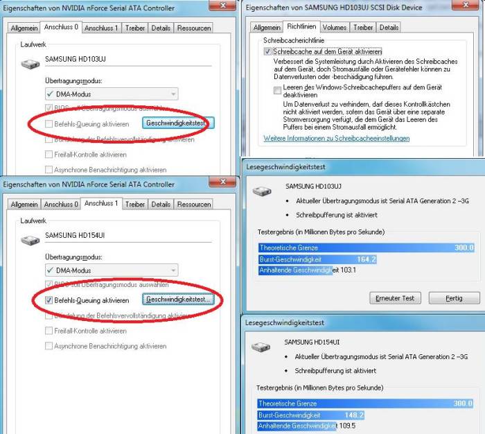

Problem mit Windows 7 und Performance
Hat jemand auch so Probleme mit der Systemperformance? Ich habe aktuell den Nforce 15.51 + IDE-Treiber installiert, und sobald ich mit der Systemfestplatte zwischen den verschiedenen Partitionen kopiere und verschiebe, geht die Systemperformance übelst in die Knie, trotz QX9770 Quad. Beispielsweise surfe ich gerade mit Firefox 3.5.3, und ich komme mir vor, als würde ich vor einem 500 MHz-Computer sitzen. heul: Alle Aktionen finden nur verzögert statt, egal ob Browseraufruf, Explorer starten etc. Hat hier jemand eine Idee? Wie kann ich den die Treiber mal separat entfernen?
Liege ich mit meiner Vermutung richtig, dass Du eine IDE Festplatte als Sysmplatte nutzt?
Schon mal kontrolliert, in welchem UDMA Modus sie tatsächlich läuft?
Systemsteuerung-Gerätemanager-IDE-Atapi Controller-Ata-Channel 0 oder 1 für IDE, nvidia nforce für SATA Geräte.
Gleichzeitig kannst Du hier einen Geschwindigkeitstest durchführen.
Schau mal nach, welche Richtlinien für Deine HDD(s) gesetzt sind.
Systemsteuerung-Gerätemanager-Laufwerke dann Deine HDD auswählen, Eigenschaften, dann Registerkarte Richtlinien.
Für interne Laufwerke beide Haken setzen, also Schreibcache aktivieren und leeren des Windows Schreibcache Buffers deaktivieren (dies bei USB und externen Geräten besser nicht mit Haken setzen)
Ich arbeite mit einer 1000GB Sata II HDD, beide Haken sind gesetzt und ich verschiebe und kopiere ständig und großartigen Geschwindigkeitsverlust.
Kontrolliere das mal und berichte.
Sieht an sich alles gut aus, siehe Bild im Anhang. Auf der Systemplatte kann ich, aus irgend welchen Gründen auch immer, kein NCQ (hier als Befehls-Queuing bezeichnet) aktivieren.:confused:
