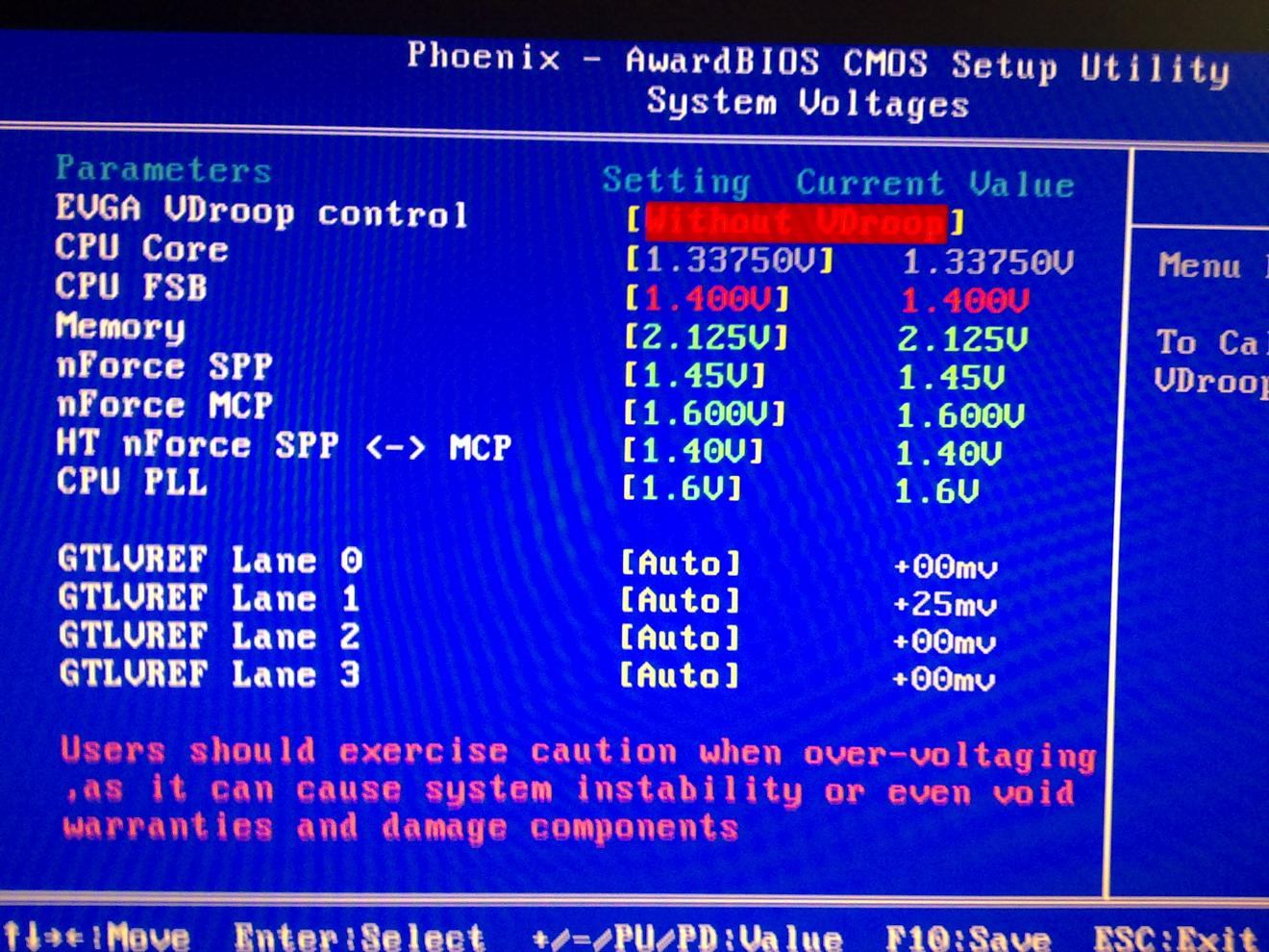

So bin jetzt zu Hause und habe mal etwas Arbeit investiert um Dir zu helfen.
(Musste mir erstmal ne Kamera besorgen um Fotos zu machen man war das ein Theater)
So habe mal mein Bios abgelichtet.
http://img32.imageshack.us/img32/9247/img0420tw.jpg
http://img7.imageshack.us/img7/7396/img0421dp.jpg
http://img3.imageshack.us/img3/5364/img0422xo.jpg
http://img30.imageshack.us/img30/4144/img0423is.jpg
http://img30.imageshack.us/img30/7149/img0424ar.jpg
Sind ein paar Unterschiede zu erkennen.
1. Unter System Clocks
CPU N/2 Ration : Du Enabled bei mir : Disabled ( keine Ahnung was das ist, Jungs habt Ihr eine Idee was das ist??)
+ Sata Spread Spectrum : Disabled ich : (siehe Bild) aber ich glaub das ist nicht wirklich wichtig.
2. RAM Timings sind i.O.
3. SPANNUNGEN :
CPU FSB habe ich 1,4 V das kann schon viel ausmachen, du hast ja "nur" 1,3 V
nForce SPP habe ich 1,42V
nForce MCP habe ich 1,50V
Probiere mal den CPU FSB etwas anzuziehen. Mit weniger hatte ich auch immer Fehlermeldungen...
Ach ja der Beweis das die Einstellungen laufen (mit Prime95):
Müssten ALLE Daten da sein die du gebrauchen könntest....
http://img194.imageshack.us/img194/1642/prime95belastung.jpg
Versuche das nochmal, wenn es nicht klappt melde Dich nochmal....

ich würde auch sagen, cpu-fsb rauf auf max 1,4.
Damit bekommst du einiges Stabil. Wenn nötig NB-SB bisl höher gehen.
Dann kannste auch mit der Vcc runter.
Ist ja ganz schön derb, was du da anlegst.
Achso, stell mal deine Ram Settings von evtl. T1 auf T2. das entschärft das ganze mal.
ne aber auch mit 1.45 bekomme ich Prime fehler drum habe ich ihn wieder 3.6 bei 1.3VCore. Habe ich schon Wie gesagt ich habe die cpu auf 3,8GHz gestellt und die speicher auf 1600 und timings auf 11/15/15/35/T2 also liegt es am cpu oder am Motherboard.

Wie chasydave schon sagte gehe mit dem CPU-FSB hoch auf 1,4V.
MCP Volt finde ich schon ganz schön hoch gewählt...
1,3Vcore bei einer Vid von 1,25 hhmmm etwas wenig beim OC auf 3,6GHz. oder??

1,4V CPU-FSB finde ich schon ganz schön hoch, ist das normal beim 790er?
@ chasy
Wie sehen deine Momentanen Settings aus?
@ chasy
hier ein Bild von meinen Einstellungen
Gruss
Wie was aussieht?
Ok werde ich mal übernehmen aber bei meinem Glück wird das bei mir auch nicht Stabil laufen, ist das bei dir Prime Stabil?

Was hast du noch mal für eine VID?
Hey Chasy, haste endlich dein Ziel erreicht ;) Was brauchste nun an Vcore? Ich taste mich im Urlaub an 500FSB, machste mit ??? :fresse: :d
VID 1,2625
Hey Pit,
Also vcc brauche ich dich 1,33. Evtl. kann ich noch bisl was nach untengehen aber unter die 1,30 krieg ich die Kiste nicht.
Und die 500 FSB kriege ich nicht hin. Will das Board nicht. Außerdem sind die Lese/Schreib-Raten Katastrophal. Ich poste da gleich was mit q9650 Thread.
