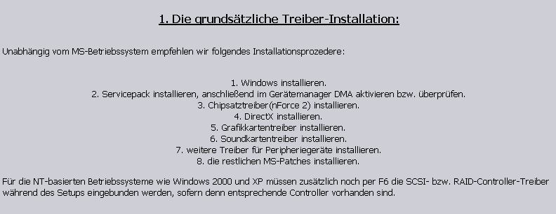

Hast du den Chipsatz-Treiber installiert?
http://www.nvidia.de/object/nforce_vista64_15.17_de.html
also das mit den treibern hab ich so gemacht, nur das ich den chipsatz treiber als erstes installiert habe, und ich habe den freeze auch nur unter der SP1 installation bze wärend des herunterladens
es läuft alles @stock !
