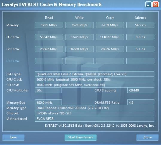

@silver wenn ich richtig gesehn hab sind auf den screans verschiedene cpu werte einmal 3,1 und einmal 3,4 und dann ist es klar das der lesedurchsatz sich verändert
Ja, aber bei dem kleineren Takt erreicht er bessere Durchsatz-Werte, das meint er.
Es gibt einfach FSB/RAM-Kombis (Teiler) die sich nicht vertragen. Warum das so ist, kann ich dir leider auch nicht genau erklären. Man muss diese einfach umgehen.

@silver
hab ich auch schon festgetellt

Muss auch meiner Meinung nach etwas mit entschärften Timings vom Board zu tun haben.
Ciao Tom

thx
dachte es liegt an mir :angel:
ist mir erst nach dem flash auf das p07 aufgefallen
( vielleicht soll es deshalb auch die stabilität beim speicher verbessern )

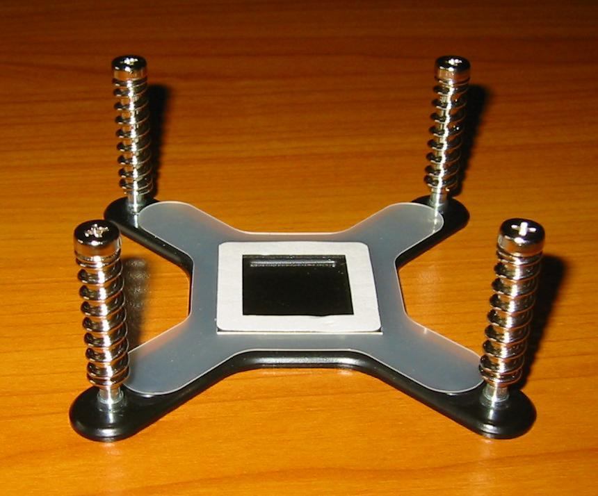

aber jetzt kommt die krönung,ich hatte mein retention kit nach alternate zur rma eingesendet und es war wirklich ein defekt aufzuweisen,eine schiene war total verzogen und warte jeden tag auf mein neues.
jetzt mache ich gerade den briefkasten auf,in der hoffnung das mein neue kit endlich da ist,weil das der letzte artikel ist um los zu legen und jetzt kommt der hammer.:wall:
was ist drinne,eine gutschrift ich platze gerade vor wut und der alptraum geht weiter,ich alternate angemailt das ich hier nur noch auf das retention kit warte um freitag alles umzubauen und jetzt kommts.
die führen kein retention kit mehr und deshalb die gutschrift,was soll ich den mit einer gutschrift???
nun mußte ich den techniker absagen,nur weil alternate mir kein neues kit besorgen kann:wall:
jetzt habe ich ne gutschrift von 6,90€ hab aber damals mit versandt 15€ oder so bezahlt und nun bekomme ich eine abgefuckte gutschrift.
alles ist da,aber kein kit ich kriege den rechner nie fertig,das ist doch alles ein blöder traum.

so nun muß ich irgendwie schnellstmöglich an dieses blöde retention kit kommen damit wir hier los legen können,da der techniker extra zu mir kommt und wir alles vor ort machen.

@Sly
haste mal ein Bild von dem Retention Kit?
Ich hab hier noch eins rumliegen. Wenn es passt, dann würde ich es Dir unkompliziert per Luftpolsterumschlag zukommen lassen. Sollte dann auch rechtzeitig da sein.
Ich hab nochmal nachgedacht. Wahrscheinlich passt die nicht, oder (siehe Anhang)?
ciao Tom
