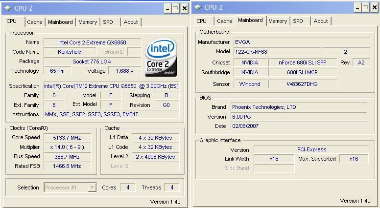

Ps.: Was aber halt auch wiederum für meinen E6600 spricht - ist dat hier [sofern´s nich gefaket iss!!!] :love: [Nicht meiner - Pic is geklaut !!!] :d
