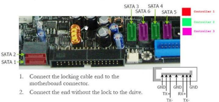

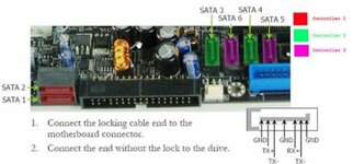

Hat schon wer eine externe HDD ueber eSATA an das board angeschlossen?
Ich habe es jetzt gemacht und weiss nun die Vorzuege eines INTEL-Chipsatzes diesbezueglich mehr denn je zu schaetzen.
Im BIOS habe ich den richtigen port auf eSATA umgestellt (siehe Anhang).
Jetzt zu den Problemen:
Kein PNP oder on-the-fly wie bei INTEL-chipsets.
Das LW muss vor dem Hochfahren eingeschaltet werden, ansonsten wird es nicht erkannt. Beim Booten wird es initialisiert.
Schaltet man das LW im laufenden Betrieb in Windows aus, schmiert der Rechner ab.
Ich habe das P28 drauf und alle SATA-fixes installiert (letzter chipset-Treiber von NVIDIA ist drauf)
Das eSATA-Handling von NVIDIA finde ich ergo zum :kotz:
