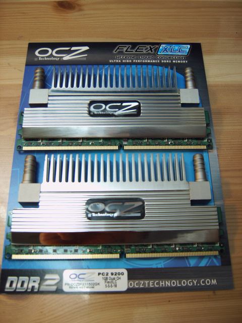

Die OCZ [OCZ2FX11502GK] sind gestern eingeflogen & was soll ich Sagen :d Die waren mal echt ne gute Wahl :banana: [Klick]
