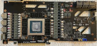

Wenn der Kühler schon abmontiert ist: Mach mal ein paar Fotos der Phasen rund um die GPU und den Bereich rund um die Stromanschlüsse.
Ist schon zusammen gebaut. Habe das Foto vorhin noch gemacht.

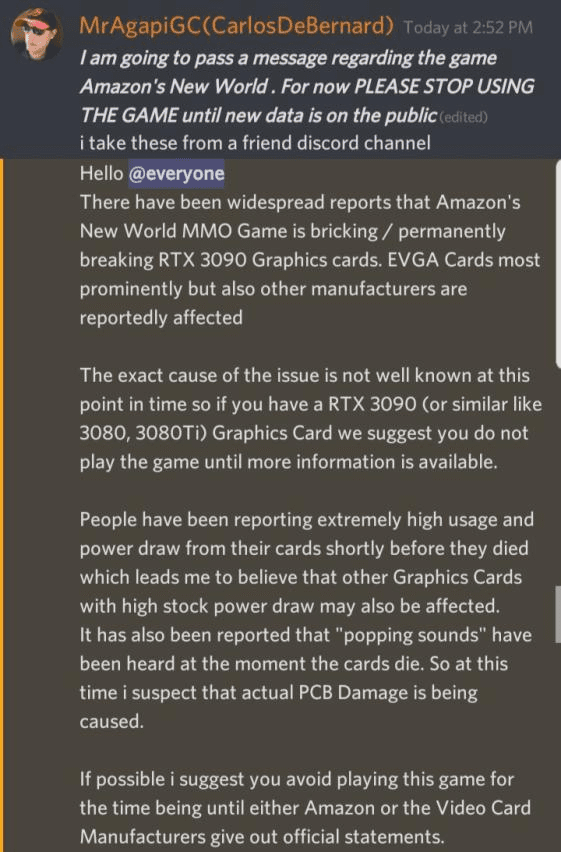

Das stimmt wohl. Aber ich werde wohl mal auf New World verzichten oder wie nun wohl genannt wird ein FPS Limit in Windows aktivieren damit die FPS im Menü vom spiel erst gar nicht so hoch gehen können.
Krass finde ich, dass Amazon den Fehler schon in der alpha kannte. So verstehe ich es zumindest in dem Video. Mein Englisch ist nicht das beste.
Minute 13:30
Ja da haben mehrere Stellen versagt, die Schuld wird nicht nur bei einem liegen.

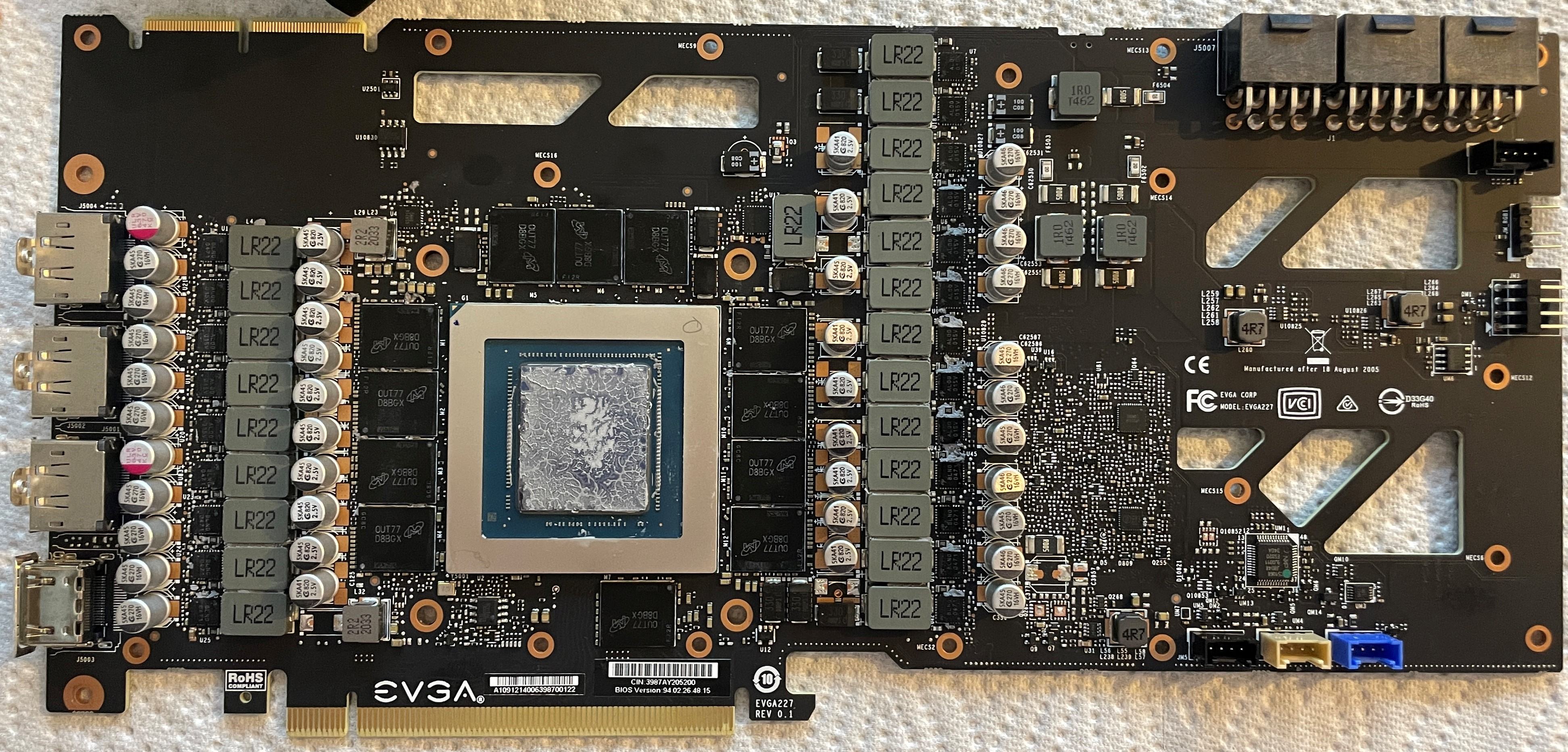

@Minga bua hast du ein Multimeter zur Hand und könntest die Sicherungen mal durchmessen, ob eine davon intern ausgelöst hat und jetzt defekt ist?
Falls eine davon keinen Durchgang mehr hat, wäre das wohl zumindest mal die Ursache, warum die Karte nicht mehr an geht.
Das schaffe ich leider nicht mehr. Ist bereits verpackt und ich muss gleich los zur Arbeit. Will sie direkt bei der Post abgeben und hoffe dass ich einer der ersten bin. Ich fürchte da werden viele Karten eingehen und ob die so viel Ersatz haben..
Im übrigen habe ich ein Multimeter gar nicht. So nebenbei :d
