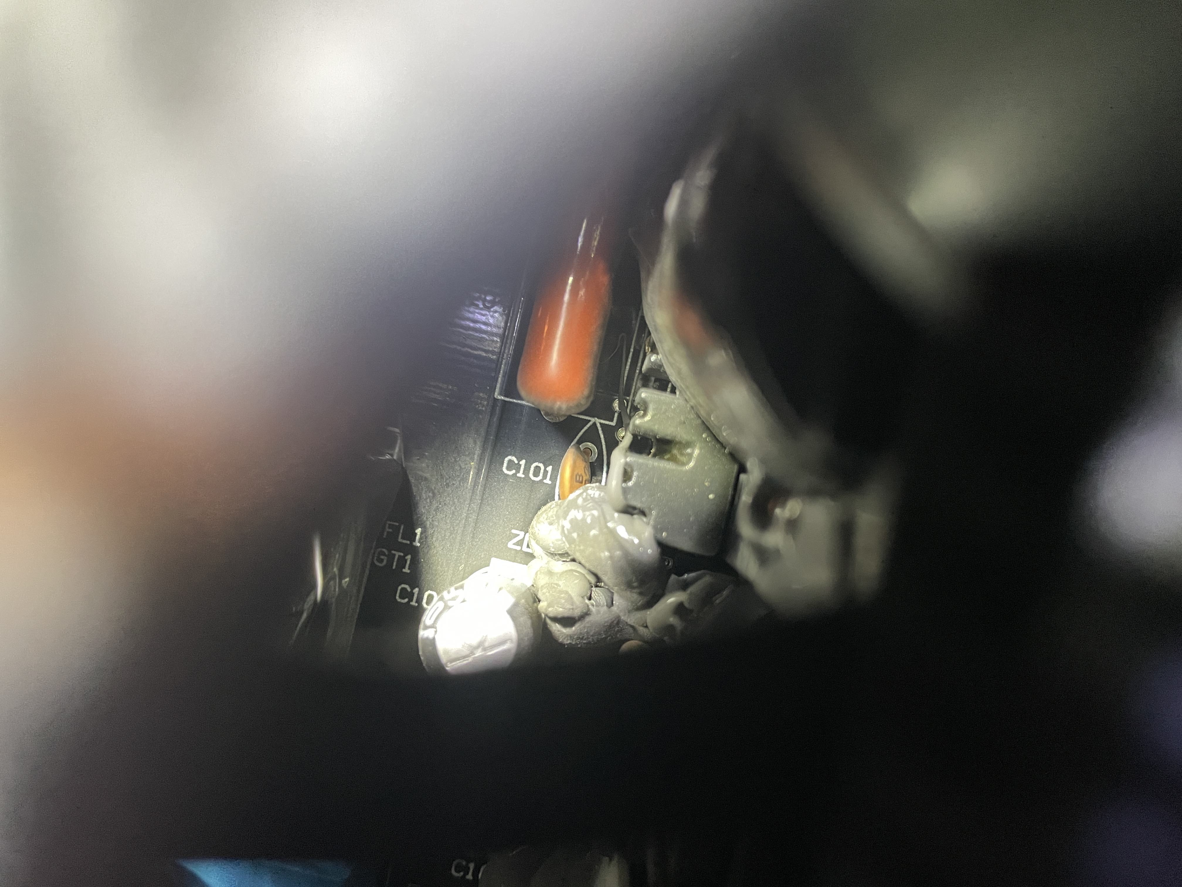

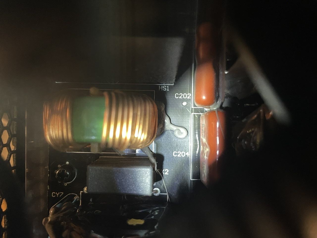

Sorry PC Bild war wieder weg mit der 750ti und es gab nen KLACK Geräusch und ich meine es roch etwas komisch kurzzeitig. habe dann sofort ausgeschaltet und vom Strom getrennt.
Die Fotos zeigen das Innere des Netzteils.
Ist das normal? Sieht aus wie Kaugummi oder sowas.
muss nun über Handy tippen Fehler bitte ignorieren.

Wo hat es denn komisch gerochen? Was für ein NT hast du denn?
Das NT hat augenscheinlich abgeschaltet. Irgendwas stimmt ganz gewaltig nicht, soviel ist sicher.
Das ist normal. Damit werden größere Komponenten auf die Platine geklebt, damit es keine Probleme bei Stürzen/Vibrationen gibt.

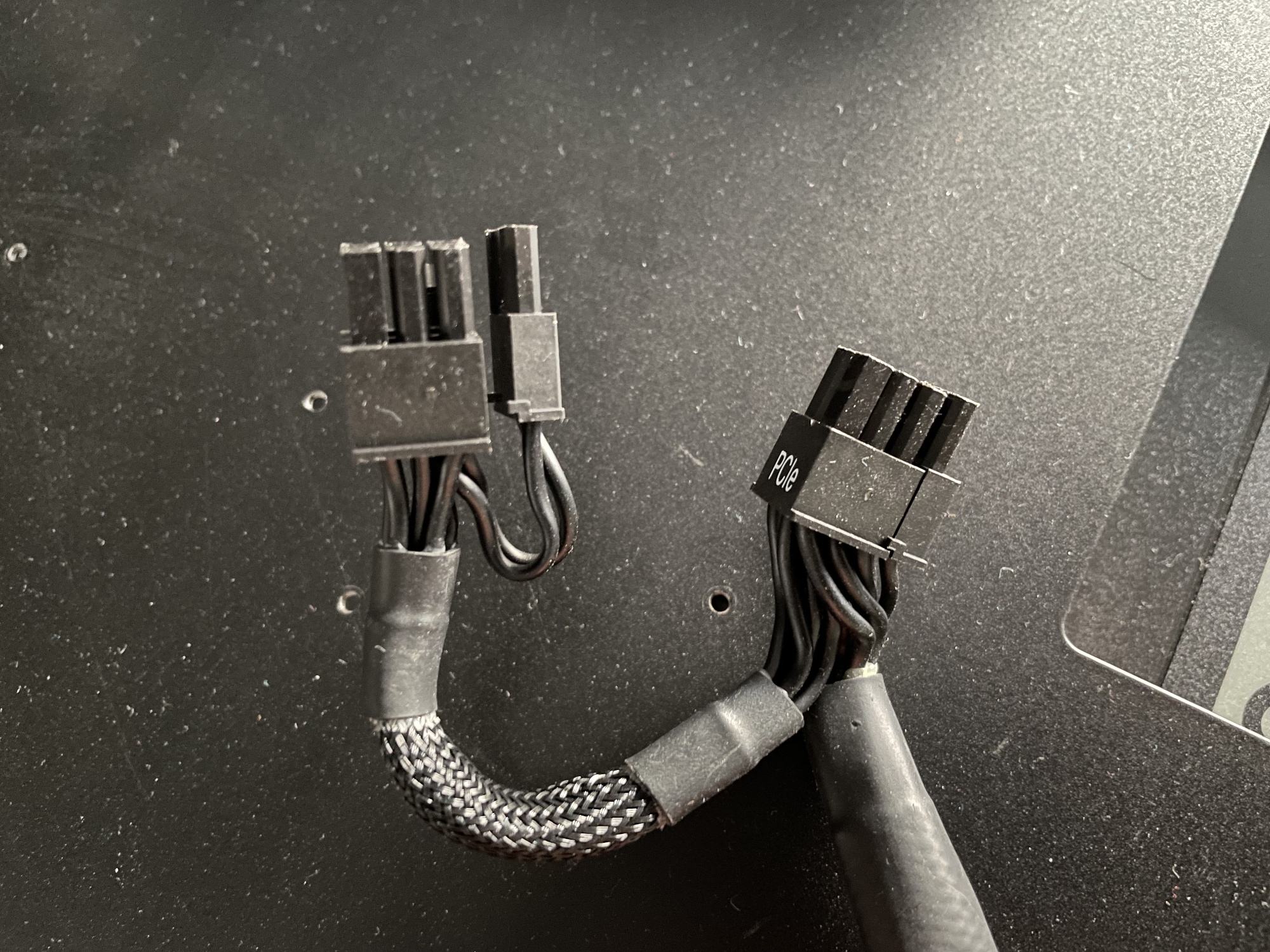

Ein paar Fragen @Minga bua
  • Wie lange hast du die Beta schon gespielt?
  • Wann kam es zu dem schwarzen Bildschirm? Mitten im Spiel oder als du gerade im Menü warst?
  • Wie hast du die drei 8-Pin-Anschlüsse mit dem Netzteil verbunden? Sind alle drei Kabel eigenständig mit dem Netzteil verbunden oder war hier auch so ein gedrückter Anschluss (siehe Anhang) dabei?

Jeder 8-Pin ist ein einzelnes Kabel das zum Netzteil geht.
